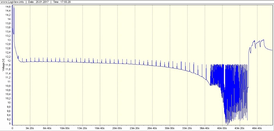

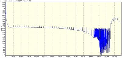

Не пойму чего Вас так удивляет отпрыгивание напряжения при прекращении разряда. Давно публиковали такой график как разряжает ЗУС
Видно, что опускает до 10, потом моментально вырастает до 11,8. После чего все повторяется. Да и у себя я никогда не видел, чтобы при разряде до 10,5В отпрыгивало только до 10,9, всегда гораздо больше.

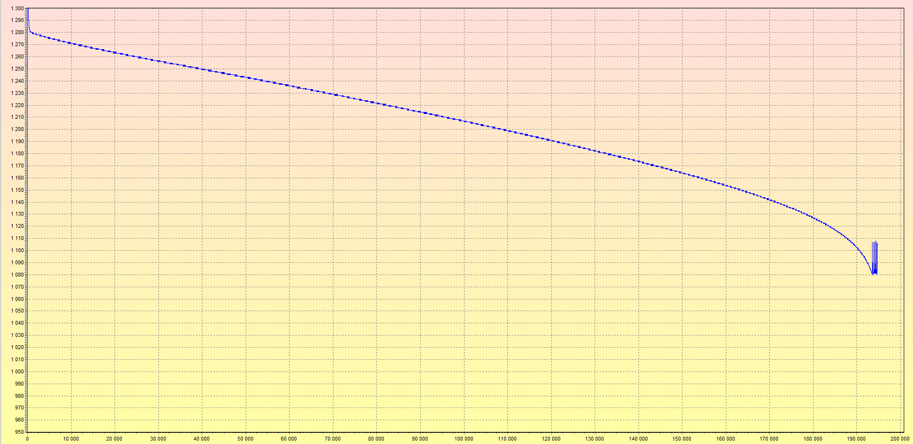

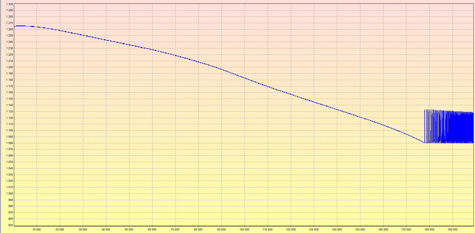

[user]Яков93[/user], Высокая разница напряжения в первые секунды, при полном разряде после снятия нагрузки, говорит только о проблемах с акб, какие именно гадать бесполезно без по баночной диагностики.
Причём один и тот же акб после восстановительных циклов изменяет высоту отскока в меньшую сторону, если лечение помогло.
Вот пример.

Нагрузка стабилизированная по моему 1,6а или 1,8а, акб 33а/ч
по горизонту каждые 10000тыс грубо 1час времени.
ОК вот ещё график акб 2009г приболевший конкретно испытавший переполюсовку 2х банок,нагрузка 0,25а акб на боку 5а/ч.
