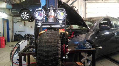

Перенес фары, на перед поставил пока свой задний аморт.

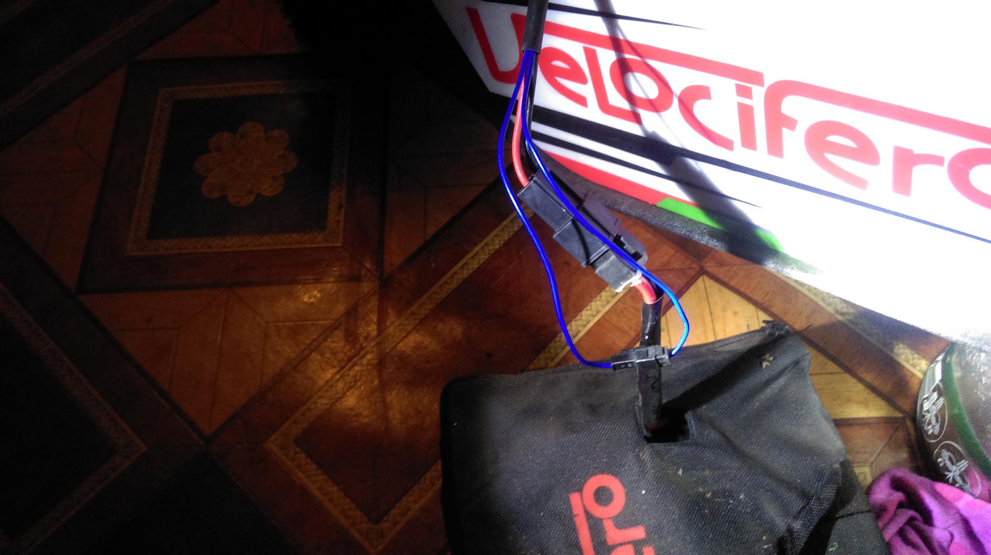

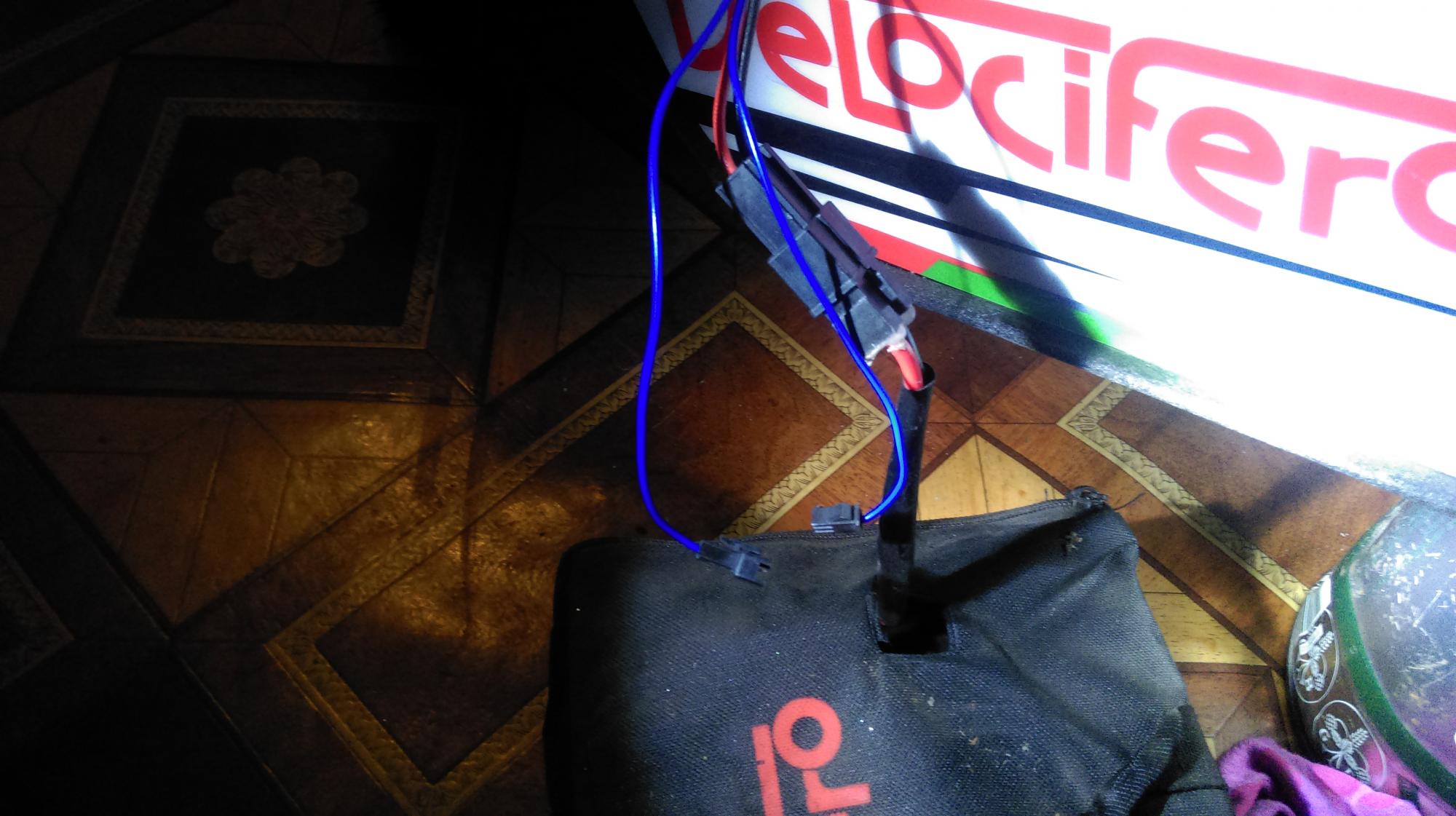

Ограничитель скорости нашелся, был на самом виду, с разомкнутым синим проводом крутится гораздо бодрее.
Стояло ограничение 32 км. ч.  сейчас не поеду уже а вот завтра замерю.

[user]Spieller[/user], смотрите не спалите мотор с контроллером. Больше обороты - больше нагрев, а зная технику такого рода (рино) их электрика такого не любит.

32 км. ч. на 1600 вт. маловато.... Да вяло как то крутится с замкнутым синим, у меня станок токарный ТШ-3 честных 250ватт, по ощущениям так же или мощнее оборотит.

Spieller
В общем хрень, конечно прибавилось почти 10км.ч. но батарея,... прям чувствую как разряжается проехал метров 300 подсоединил обратно. Жду заказанную 13 зубовую моторную звезду.

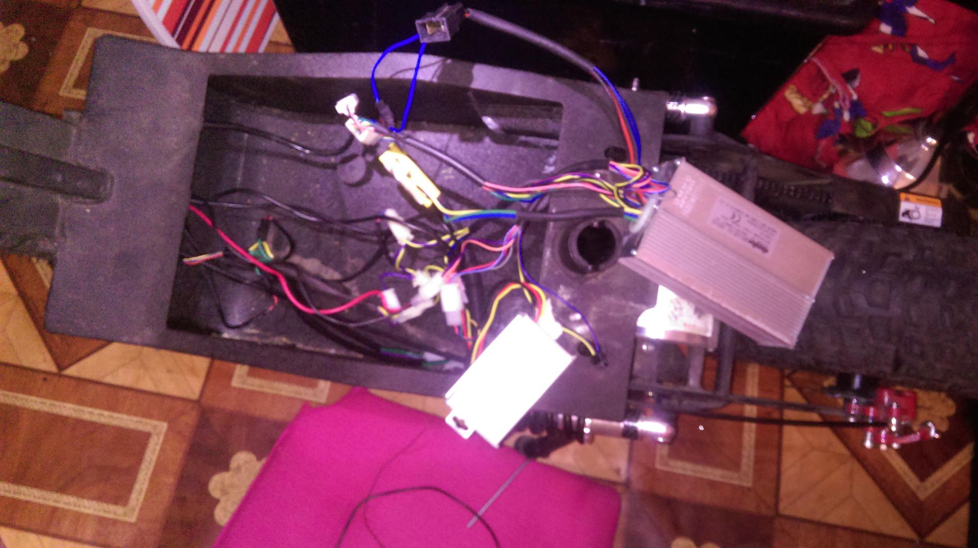

Spieller
Облагораживая проводку мохнатой изолентой обнаружил конвертер с 31-90 вольт до 12 вольт,  на фото маленькая коробка возле контроллера.
За фото извиняюсь. :ah:

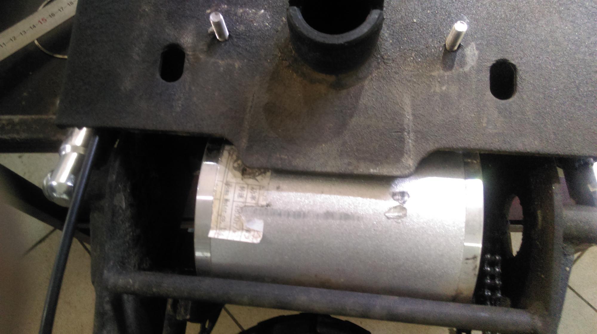

Нравится мне этот аппарат своими колёсами. Но, до сих пор не могу понять, какой у него мотор? Коллекторный или BLDS?    :dash:
Spieller
Мотор бесколлекторный три провода. В лифт в маленький легко входит, по диагонали.

Цитата: Spieller от 14 Апр. 2018 в 15:58Мотор бесколлекторный три провода.
Три провода всего? Он что, без холлов?

Три толстых провода помню остальные сейчас не полезу разбирать....., если конечно совсем интересно......

Spieller
Еще 5 тонких.....

Бабай
#35
Цитата: Spieller от 14 Апр. 2018 в 16:26Еще 5 тонких.....
Ну, значит холлы есть ... а ещё 2, ... может быть температура  :bw:
