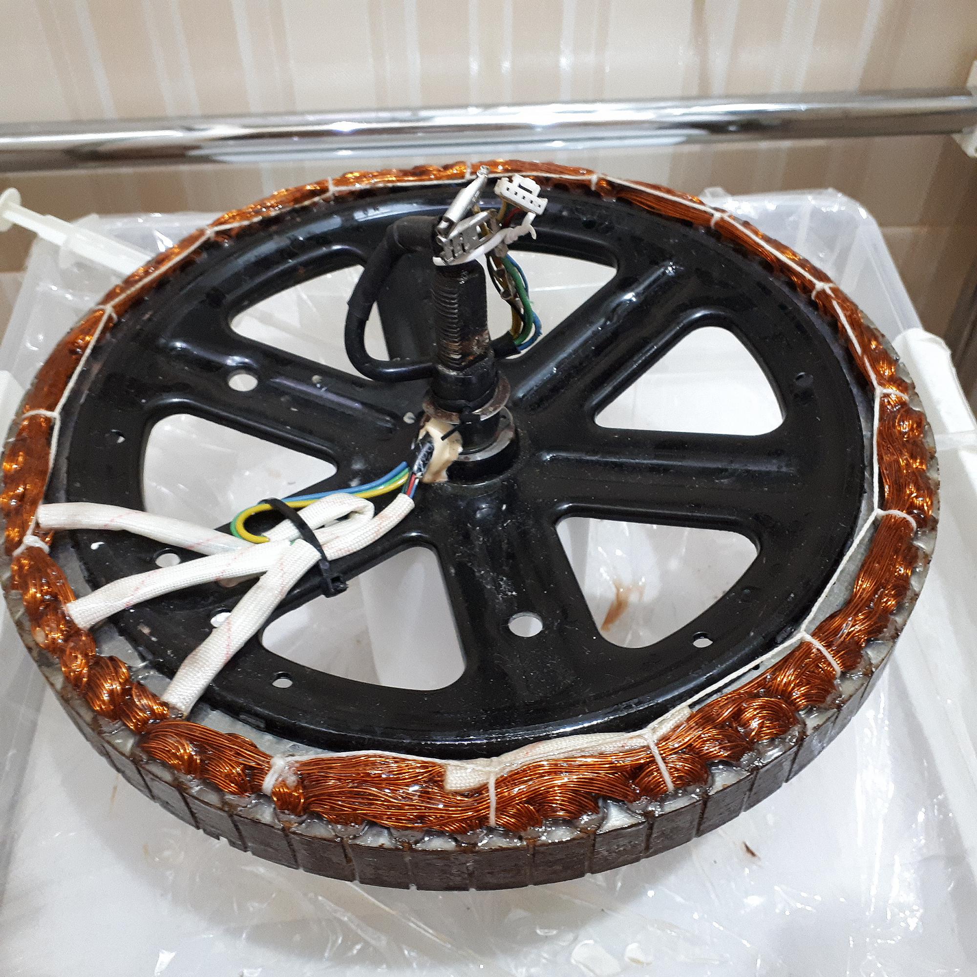

[user]Aleksey S[/user], раньше не было доп. фиксации, со временем появлялся небольшой люфт и шпонкой сворачивало сталь основания статора. В итоге они стали дополнительно плевать сверху несколько точек сварки. При чем такая практика сейчас у всех производителей моноколес.
serg.k
Цитата: Ripido от 16 Апр. 2020 в 10:09у V8 она обычно приварена несколькими точками
Это вы точно с чем-то путаете  :-) С KS-14D может (не знаю, как там). А в V8 никакой сварки нет.
Фото статора
Зато есть деталь, подтверждающая её отсутствие  ;-)

Цитата: tolmir от 16 Апр. 2020 в 19:09
На моём В8 была.
Первая мысль - это не похоже на заводское серийное изготовление. возможно, вы - не первый пользователь этого статора. Остальная-то ось где?

serg.k
Цитата: tolmir от 16 Апр. 2020 в 23:14сваркой прихватывают для страховки
В том то и дело, что не понятно, что страхуют. Прочность этой капли сварки по сравнению со шпонпазом - просто не серьёзная. Я бы ещё понял, если бы в этом месте была специальная форма деталей под усиление сваркой. Но там голые цилиндры. Усилить узел стопорного кольца? Так там нагрузок особо и нет... В общем, не понятно  :bw:
Ripido
[user]serg.k[/user], они страхуются от появления первоначального люфта. Такой костыль. Всё и со сваркой держится на шпонке. А этот люфт - дело очень частое. Если люфт появился, то обратный отсчет запущен.
