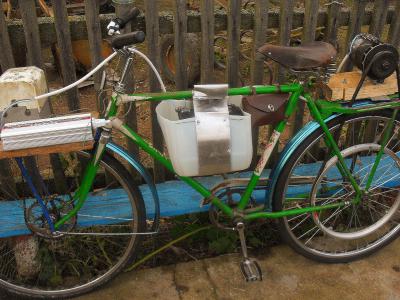

" Элик-77" Почти без подзарядки. переднеприводный 12в 24 В 220в
Автор Андрей Вакушенко, 16 Июль 2017 в 11:27

На генератор три колеса ,можно " повесить " ,  МОТОР КОЛЕСО 24V/350W  , генератор 1400 w. проводка выдержит ???
P.S. Ста́тор (англ. stator, от лат. sto — стою) — неподвижная часть электрической, лопаточной и другой машины, взаимодействующая с подвижной частью — ротором.
Цитата: mr.Dream от 25 Нояб. 2017 в 13:47
[user]Андрей Вакушенко[/user], обещал Вам не отписывать больше, но мне почему то Вас жалко стало. ... Вам не заниматься ерундой, а купить моторколесо со всеми причандалами, найти б/у вариант и через день-два уже ездить.
Вы просто уже забыли начало :) Смысл темы: ехать от генератора в одном колесе на моторе в другом. :dance:

Вел .колесо , шкив увеличивает  350 ( 4 раза ) или 467 ( в 3 раза ) оборотов в минуту  , с работка генератора  ???

Крутя педали фара с галогенной лампой  горела . без аккумулятора  . Разгон на аккумуляторе и педалях  ...  :-)

[user]iljinskij_s[/user], Электровелосипед  :2е Задние колесо на перед , шкив , ремень . подходящий по размеру , электродвигатель с звездочкой .цепь на звездочку колеса и багажник укрепить ,аккумулятор , регулятор ........... Фото смотрите . :-)
P.SЯ сам . тоже шкив делал ( детский велик, ремень т-25 ) , дешевле получилось . но проблемы тоже были ... :-)
