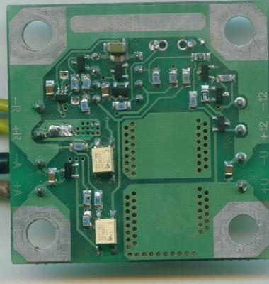

Ivvs
Плохо, что всего 3шт. сделано. Мало опытов. Не работает у меня, ни увеличение напряжения при добивке, ни измерения Rвн в новой прошивке. Все моргает но результат не выводится. Бубен покупать придется.
ИС-Х
[user]Ivvs[/user], давайте разбираться. Хоть видео приложите морганий, или крупное фото платы, чтобы были видны детальки.
Ivvs
Цитата: ИС-Х от 22 Фев. 2018 в 09:02Хоть видео приложите морганий, или крупное фото платы, чтобы были видны детальки.
ИС-Х
#172
[user]Ivvs[/user],
1. ПО рассчитано на коэффициент деления изм.делителя равный 3, и для этого в нем стоят резюки R8, R9 по 10 КОм и 5 КОм.
У вас стоят 10 кОм и 4,7 кОм. Коэффициент получается 3,13. Из-за этого порог моргалки будет завышен на 4% и вместо порога, скажем, 14,3В у вас будет порог 14,9В, ну и т.д. Все измерения напряжений будут завышены.
Вместо 5 кОм поставьте два по 10 кОм в параллель, как и у меня.
2. Новый способ измерения Rвн имеет цель не разрывать разрядный ток при смене нагрузок. Для этого он вынужден следить за изменением разрядного тока.
Сначала, после 1 сек выдержки под первой нагрузкой, он обмеряет ее в вольтах и амперах, приглашает включить вторую и далее следит за током. Если проц почувствовал повышение тока на 25%, то он считает, что подключена вторая нагрузка и далее он опять выдерживает под ней 1 сек и вновь обмеряет ее. Далее расчет и вывод миллиом.
Одновременно проц следит, чтобы напряжение под второй нагрузкой было ниже, а ток выше и не превышено время ожидания второй нагрузки в 2 сек. В случае несоответствия он выдает сигнал ошибки быстрыми вспышками, как и у вас на видео.
У меня подозрение, что ток измеряется неправильно, поэтому выдается сигнал ошибки.
Ivvs
Делитель я намеренно изменил, чтоб увеличить напряжение отсечки еще до 12 версии. Так и не менял.  По формуле измерения Rвн ошибка измерения одинаковая в обоих измерениях, и не влияет на результат.
Цитата: ИС-Х от 25 Фев. 2018 в 10:41У меня подозрение, что ток измеряется неправильно, поэтому выдается сигнал ошибки.
Как проверить?
А/ч разряда и заряда измеряет примерно верно. Заметил, но точно поймать не могу, что если после разряда (а/ч записали около 11,9в), и  далее продолжается разряд и заряд, то а/ч разряда показывает ерунду. Т.е при промежуточной проверке было 3,32Ач разряда, то после полного заряда - а/ч разряда показывает 13,32 Ач.
Ivvs
УРААА!! нашел на своей же фотке. Резистор от токового ключа не 1002 а 2001, т.е не 10Ком а 2Ком. Поменял и все заработало.
Осталось понять сколько будет 126 в мОмах?
ИС-Х
Цитата: Ivvs от 25 Фев. 2018 в 18:15Резистор от токового ключа не 1002 а 2001
Не, я тоже ранее смотрел - там же четко написано 2001, т.е. 2 кОм - так и должно быть. Раньше я ставил 10 кОм, потом поменял на 2 кОм, ибо снижались показания, в схеме тоже исправил. У меня сейчас стоит 2 кОм и все нормально.
