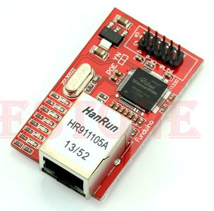

Первое и самое главное - прикрутил возможность передавать данные в интернет через Ethernet шилд W5100
Подсоединяется все как положено по инструкции. Я подсоединил этот шилд к отдельной ардуине нано, которая занимается только одним - получает данные от основной измерительно-управляющей ардуины и передает их в сеть на сайт Google таблицы (через Pushingbox). Если кому-то будет интересно как это конкретно сделать я вспомню как я это делал и напишу подробнее.
Решение с двумя ардуинами хоть и громоздкое, но видимо единственно возможное если хочется использовать Nano, а не какие-нибудь Mega. Нана к которой подключен Ethernet шилд к сожалению виснет с упорством достойным лучшего применения. Может не виснуть несколько дней и даже неделю непрерывной работы.  А может начать зависать по несколько раз в день. Если бы такое происходило на основной ардуине конечно терялись бы все данные и настройки, что было бы неприятно, а так, просто неудобство, ничего критического не теряется, перезагружаешь вручную и все.
Хотел поставить Watchdog, но как оказалось на ардуинах нано он почему-то толком не устанавливается и не работает. Придется делать перезагруз через основную ардуину.

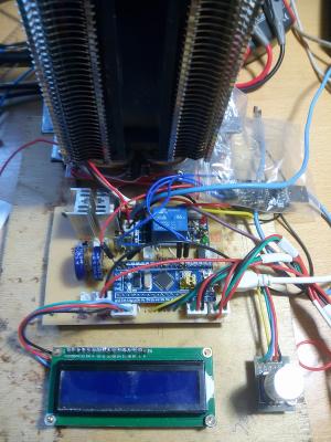

Насчет библиотек STM32, продолжу сегодня проверять. Прикручу дисплей 1602 (или OLED), какой-нть датчик на аналоговый порт повешу, может 18b20, может NTC, может оба. Было бы идеально прикрутить еще Wifi модуль ESP8266, но я с ними еще не работал, а так штучка классная. В основном это все что нужно для моей новой электронной нагрузки.
Дисплей 1602 с I2C сегодня прикрутил, немножко пришлось поискать по сайтам нужную библиотеку для SMT32 и она нашлась, все нормально заработало. Прикрутил DS18B20, который работает по 1-Wire, тоже нормально подошло, библиотека уже шла в стандартной сборке для Arduino IDE. Основная часть электронной нагрузки собрана, проверил, работает, ток нормально регулируется и держится стабильно.
Осталось разобраться с WiFi модулем ESP8266, такая судя по всему отличная штука, можно было бы обойтись без проводного подключения как есть  у меня сейчас, и вроде бы она может писать в https сайты, в отличие от ардуины. Сейчас у меня данные пишутся в гугл таблицы через костыль в виде дополнительного сервиса pusingbox, а у него еще и свои доп. заморочки.

Пока нет, отложил, буду изучать язык Lua, может тогда быстрее пойдет. По мере сил занимаюсь основной частью - стыкую модули между собой, идет тяжеловато. Пока выглядит вот так
