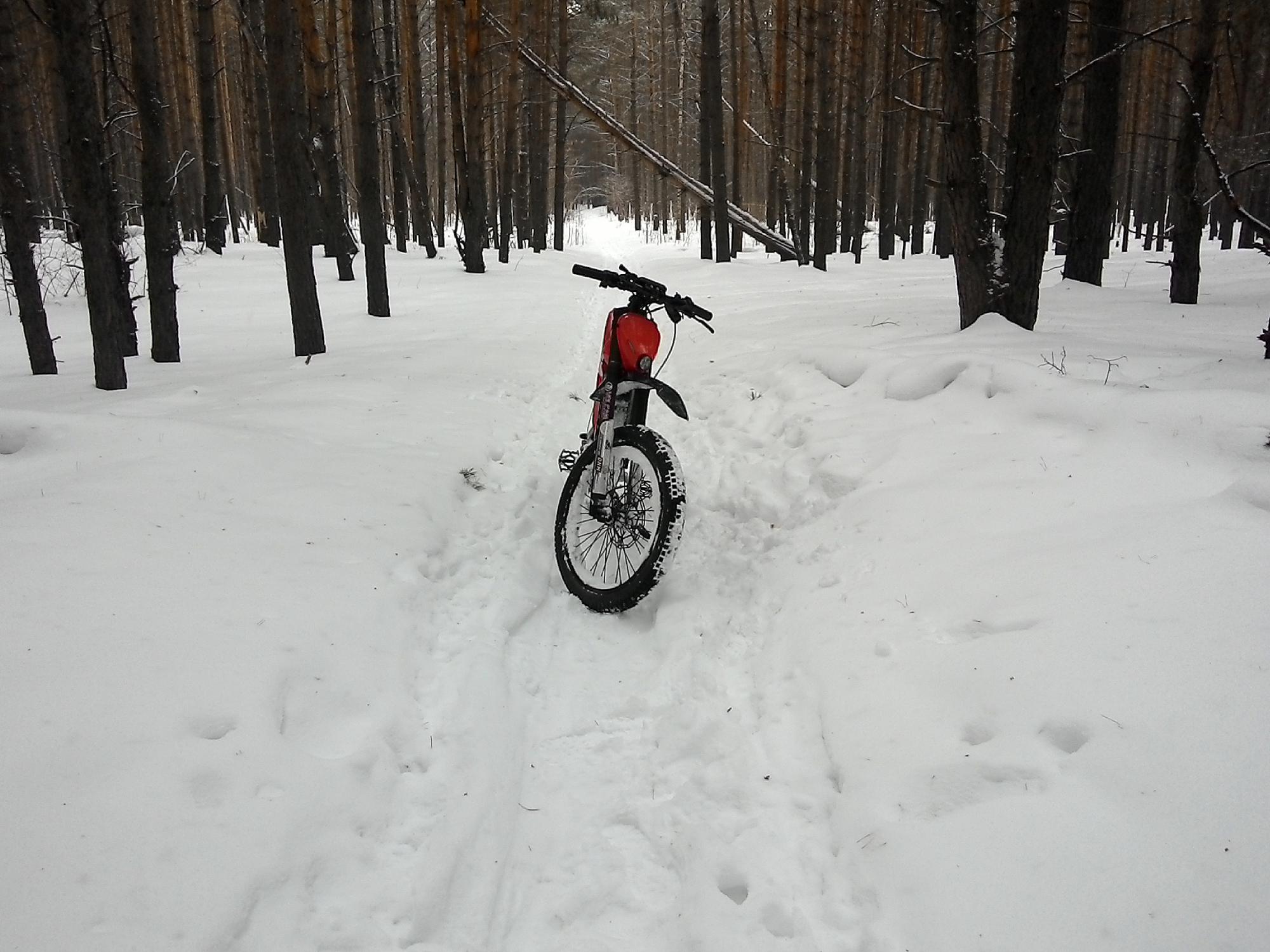

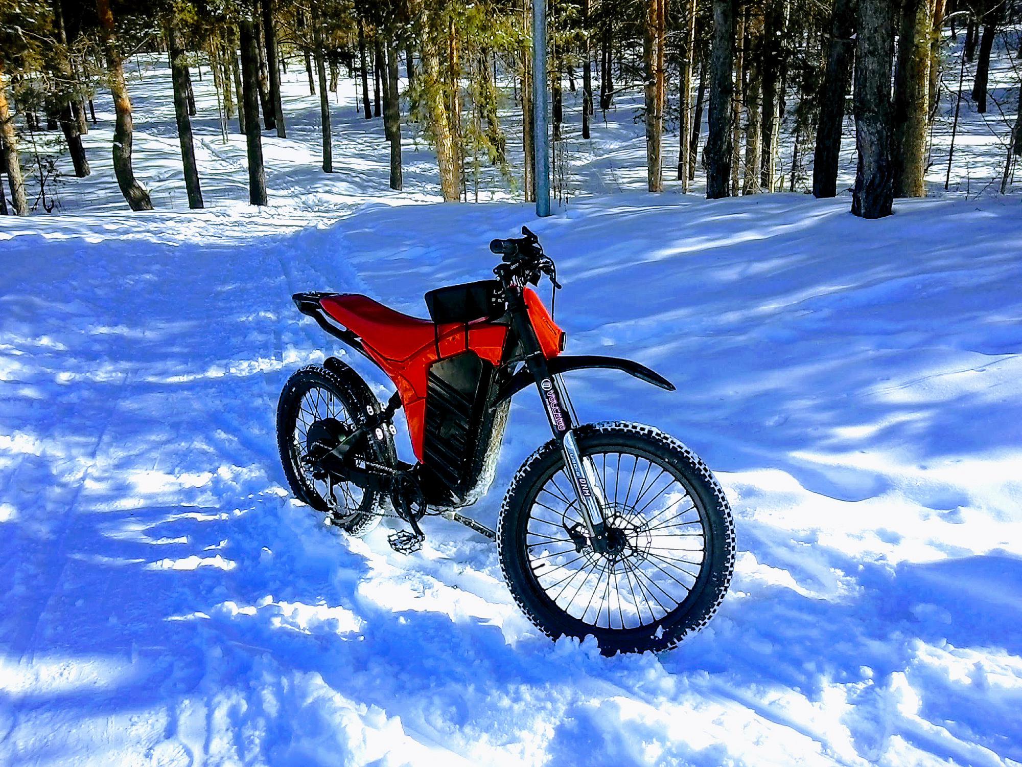

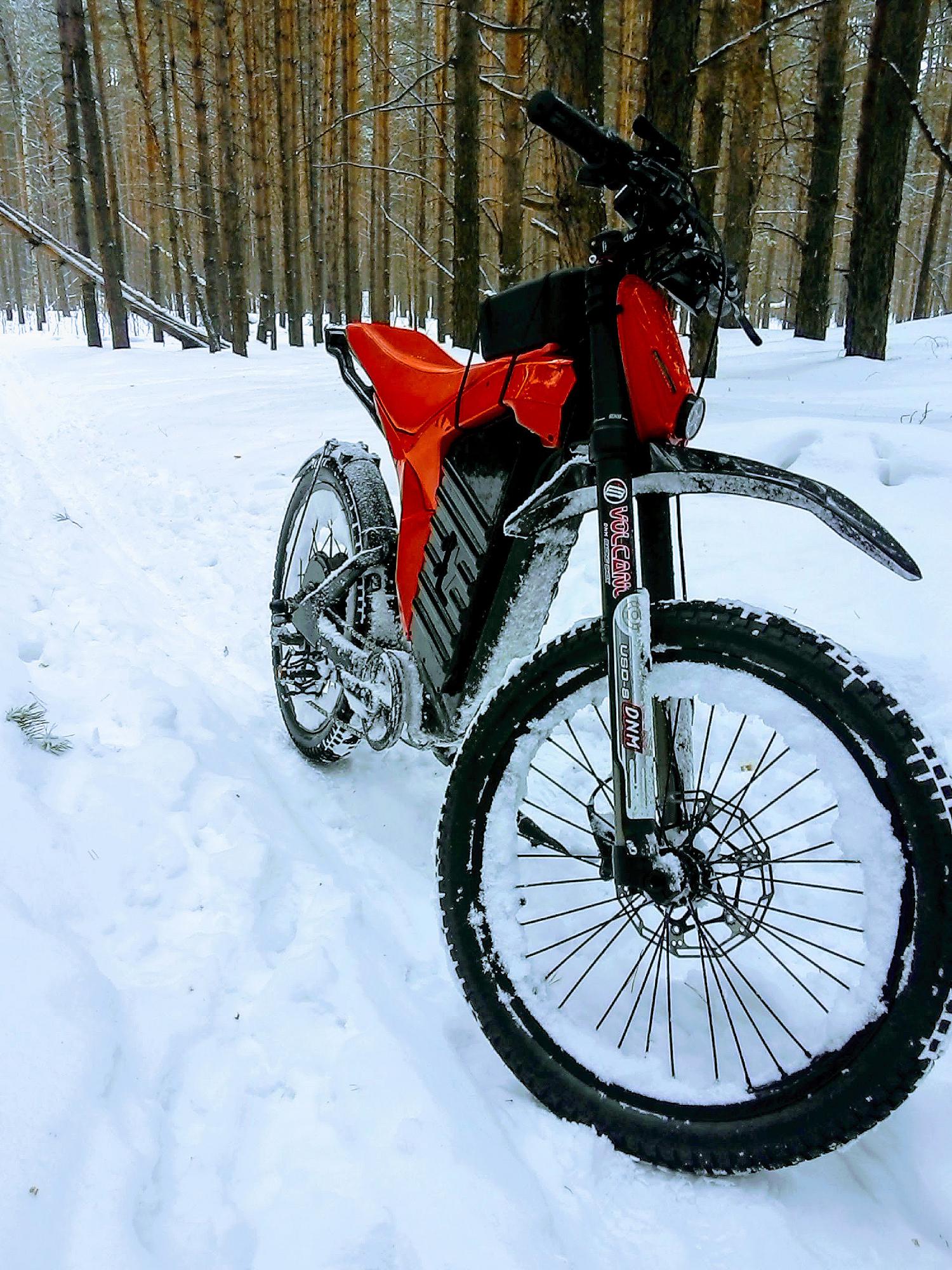

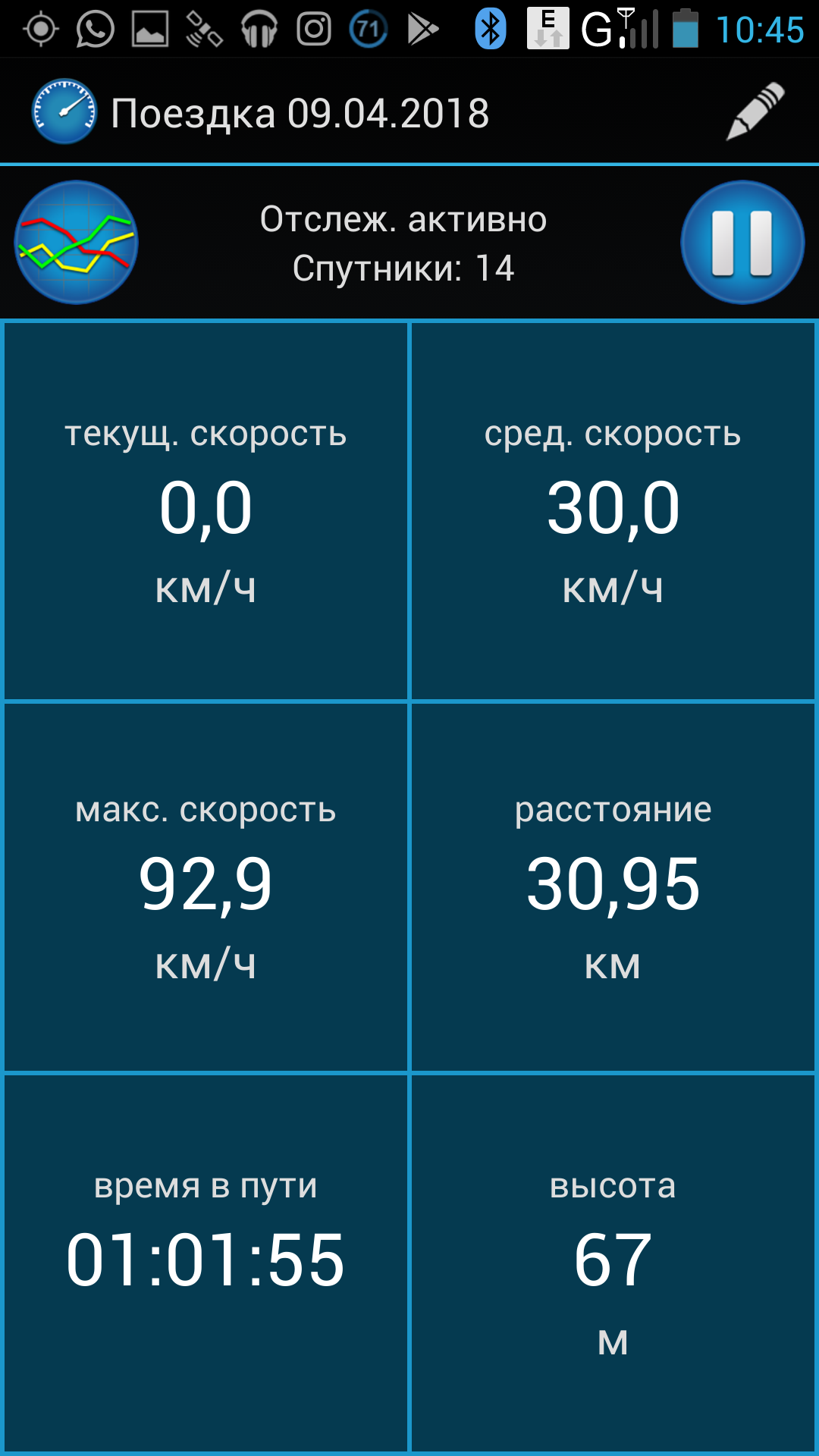

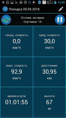

Sereganch
Давно хотел оставить отзыв на Спарту нового поколения! Начну с самого начала, доставка долгая, но цена того стоит. В магазинах России байк с моими характеристиками стоит примерно на 100000 дороже. Врать не буду, Спарта пришла с некоторыми косяками, был поломан пластик корпуса,и некоторые мелочи по доставке. Хотя, прошу заменить байк запакован в деревянную коробку, которая имеет дополнительные распорки и по всему периметру паролон. Претензий по упаковке вообще нет, всё отлично. Но наши транспортные компании звери! Я был первым, кто заказал максимальную АКБ в новой модели, изначально сказали 72 вольта 40 ампер часов, но оказалось максималка 42 ампер часа, сделали в подарок. Плюс сделали в подарок крылья на весь объём колеса. Спасибо производителю. Пластик тоже выслали бесплатно.  Вес нормальный, благодаря карбоновой раме, я поднимаю по лестнице до лифта . Производитель всегда,идёт на встречу и решает возникающие вопросы!Байк работает отлично, кто-то пишет, якобы болты,гайки откручиваются. Всё отлично, ничего не откручивается. Покрышки мощные,очень толстые, почти мото, что позволяет без страха ехать на байке на скорости 90 км/ч. Обода серьёзные с толстостенными спицами. В гору даже зимой под 35 градусов залетает, летом 40 поднимался точно, при этом байк ускорялся в гору достаточно быстро, при весе меня, груза и байка примерно 165 кг. Байком доволен. Не жалею что приобрёл Дензел. Плюс, как человек служивший в армии и служивший по контракту. Доверяю директору, как офицеру армии. Сегодня тестировал максималку по джпс, при температуре +4+5 тестировал на полуразряженной АКБ,  составила почти 93. Думаю результат будет ещё лучше, если АКБ будет заряжена, температура будет выше, покрышки подкачать, подвеску настроить жёсткой и сесть более обтекаемо. Отдельно хотел отметить моторы лейли, при своём меньшем весе, чем конкуренты, выдают хорошие характеристики! Дензелом доволен, рекомендую всем. Спасибо
