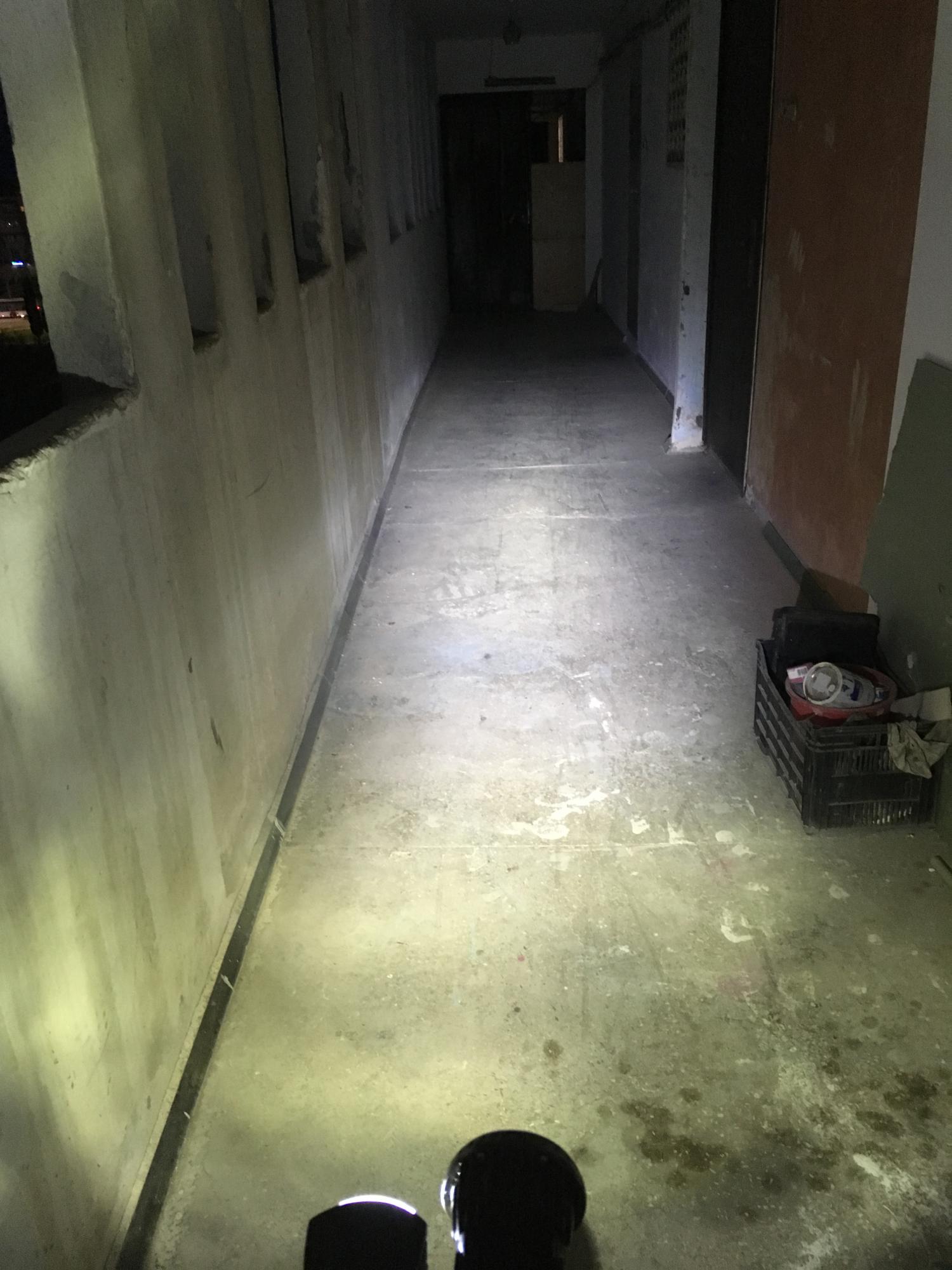

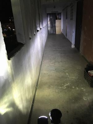

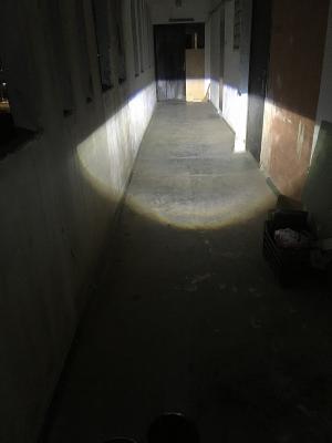

[user]ser_mih[/user], а можно еще скомбинировать эти замечательные фары. Machfally на ближний, линзу на дальний. У меня так реализовано.
Бимшоты:
Machfally - Линза - Обе -

Тут я бы поспорил. У неё нулевой засвет под колесом. В полной темноте в лесу/тёмных дворах/иных местах отличных от прямой асфальтовой трассы, где нужно маневрировать на малой скорости, не видно вообще ничего. Также верхняя граница не просто четкая, а нереально чёткая. Опять же, на пересечённой местности, да даже на асфальтовых горках, сильно страдает видимость, потому что выше просто чёрная стена.
В этом плане мне гораздо больше понравился ближний у второй версии. Он и более широкий и границы более размазанные.
