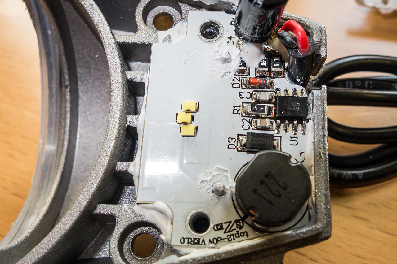

Интересует, есть ли там стабильные 12 и 5В ?
volodiaa
посмотри ссылку.   была на  14 стр. может там есть.

ЦитироватьИнтересует, есть ли там стабильные 12 и 5В ?
вот та стеклянная с синей полосой деталь ( D2) это вроде стабилизатор на 5 вольт.
но он 0.5 или 1 ампер, но скорее первое. если вы хотите с неё взять 5 вольт , то я думаю там не большая мощность.
микросхема вроде XL7005 a - 20-80 вольт DC-DC , выход 5-15 вольт (зависит от схемы )

Цитата: volodiaa от 11 Май 2018 в 18:07вот та стеклянная с синей полосой деталь ( D2) это вроде стабилизатор на 5 вольт.
В таком габарите это скорее даже не 0.5А, а 0.25Вт (стабилитроны классифицируются не по макс. току, а по макс. мощности), т.е. при 5В это 0.05А. И даже это вовсе не значит, что оттуда можно взять что-то, т.к. режим работы его в схеме может быть какой угодно, стабилитроны используют не только для стабилизации питания. Не говоря уже о том, что, это, может быть, и вообще не стабилитрон.

Ну, светодиоды же от 5В питаются ?
Если там 10W, то получается ток около 2А ?
Или я путаю мощность светоотдачи с электрической?

Вы путаете вообще всё. Светодиоды питаются стабилизированным током, а не напряжением.
Едва ли там вообще для чего-то может быть нужно 5В. Более вероятно, что это вообще защитный диод, а не стабилитрон.
В общем, если не хочется чего-нибудь попалить, лучше не лезть в схему фары.

[user]Агапит[/user], а вам эти 5v зачем нужны, для подзарядки гаджетов или ради спортивного интереса их из фары выкопать?
Агапит
#589
Запитать звукозаписывающий чип, типа такого
https://ru.aliexpress.com/item/ISD1806-6S-6-Sec-Sound-Recordable-Chip-IC-Voice-Music-Audio-Recording-Recorder-Play-Module-3/32771516276.html?trace=msiteDetail2pcDetail
Всё некогда реализовать свою мечту, сделать громкий велосипедный звонок через автоклаксон. Пока подбираюсь теоретически  :-)

[user]Агапит[/user], не стоит экспериментировать со схемой фары, не имея полного представления о её работе.
А то, знаете как бывает - вытащил откуда-нибудь из устройства питание для чего-то, случайно коротнул его (например, провод об раму перетерся) - и кирдык устройству. Поэтому лучше не заниматься таким колхозингом, а взять специально для этого предназначенный понижающий модуль с защитой и использовать его.
