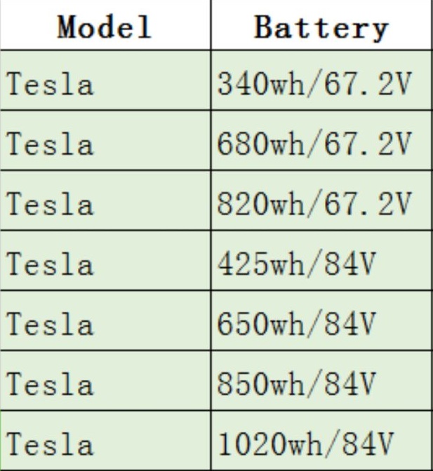

[user]LEE4ER[/user], может ещё подскажете какие элементы и схемы батарей в PRO и HS версиях? как раз планировал зимой ставить вторую батарею (это если оставлять родной контроллер), предварительно узнал цену на 340 Wh в одном из местных магазинов, озвучили 15к ... на мой взгляд дорого, буду собирать либо сам, либо искать местных кулибиных, специализирующихся на сборках баток. А ещё хотел поинтересоваться, где люди покупают контроллеры? Как наверняка купить оригинал от PRO версии?

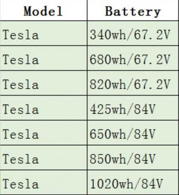

#148
Хоть конфиги для теслы, но по емкости формально справедливо для любых моделей
HS - 67.2В (максимальное напряжение) 16s?p
PRO - 84В (максимальное напряжение) 20s?p
для 67В:
260Втч (и кратно 130) - sony V3 2.2Ah
340Втч (кратно 170)- panasonic PF 2.9Ah
420Втч (210) - sanyo/panasonic GA 3.5Ah
для 84В:
425Втч (210) - panasonic PF
650Втч (160) - sony V3
1020Втч (260) - sanyo/panasonic GA
"Кратность", это емкость одной параллели.  Она приведена не точно, а для ориентира, т.к. сам вендор емкость считает как ему в голову взбредет и округляет как он захочет +/- туда/сюда :pardon:
15к за 340 и правда дороговато, но что важней - нафиг не нужно, т.к. если добавлять, то лучше выбирать либо по критерию максимальной емкости, либо максимальной мощности.
батареи на панасах PF и соньках V3, просто бюджетные и другого смысла в них нет
контроллеры наверняка можно попробовать заказать и у [user]monowheels[/user] и у [user]Dmitrys[/user] и у [user]EcoDrift[/user] и у [user]ODNO-KOLESO[/user]
отличать и думать как наверняка купить оригинал не требуется - это головняк продавца,  продать то, что запрашивается))

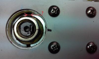

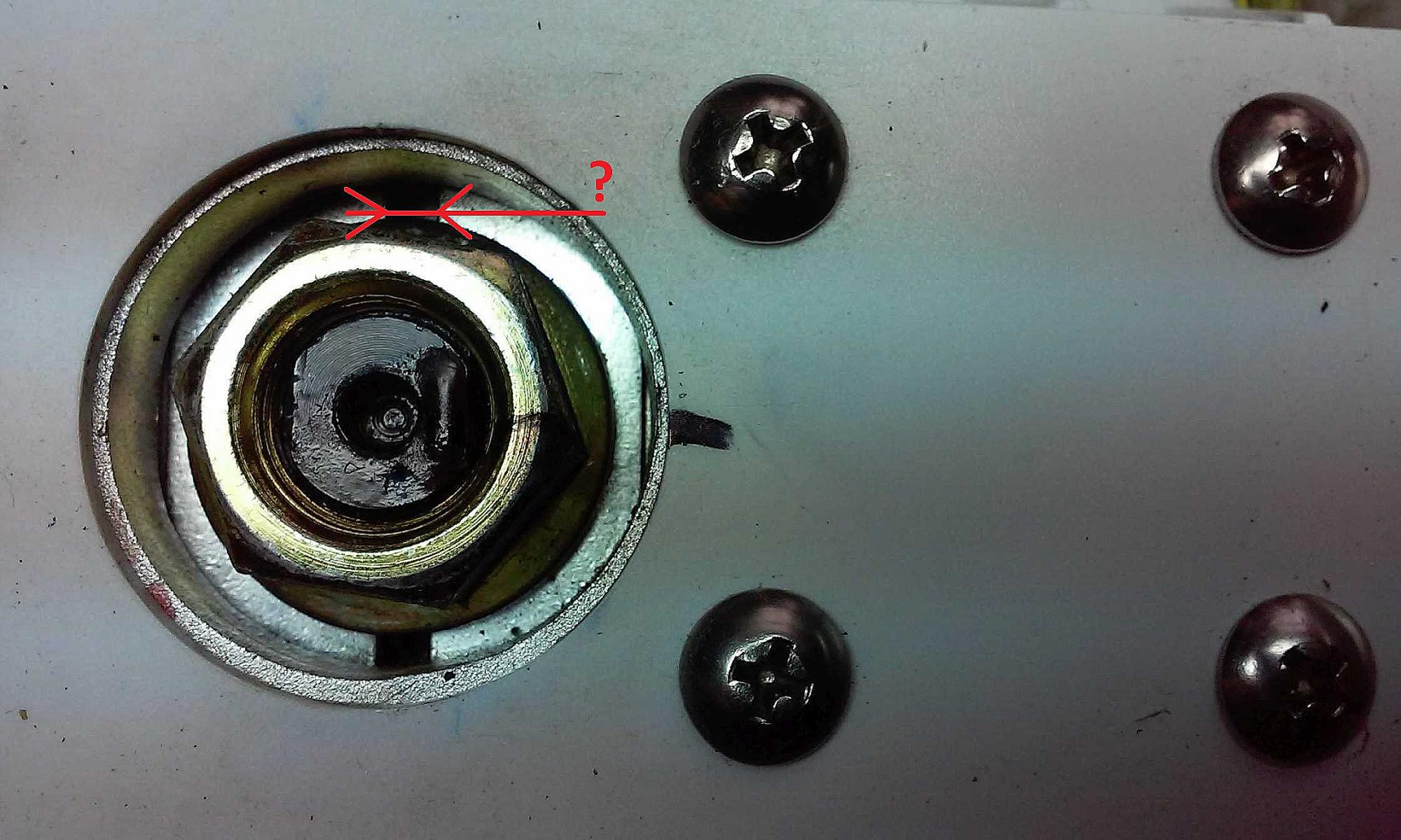

Подскажите пожалуйста, кто знает расстояние между сухарями на МСМ4НС как на фото?
У меня с двух сторон 3 мм, может поэтому люфт / биение когда вперёд-назад немного дёргаю?
Заранее Спасибо.
MSv3s+1600, MTen3 512, MSX100V 1230
LEE4ER
[user]mybox[/user], да там может быть сколько угодно.
Если интересно относительно самих деталей, то под лыску углубление в сухаре на ~3,7мм (и не забываем что плоскости не ровные), лыска на оси 10мм. Делаем не хитрые математические вычисления:
10/2-3,7=1,3мм до оси или 1,3+1,3=2,6мм между кривыми штамповаными плоскостями
Помогло?))))))
mybox
[user]LEE4ER[/user], спасибо, на душе легче стало, но соовсем непонятно отчего этот люфт ?
LEE4ER
[user]mybox[/user], надеюсь фото из цитаты ниже, в качестве варианта ответа сойдут ;)
Цитата: LEE4ER от 17 Сен. 2017 в 15:05
ну а это уже не ново - сухари из пластилина (но способные помять ось  :facepalm: )
