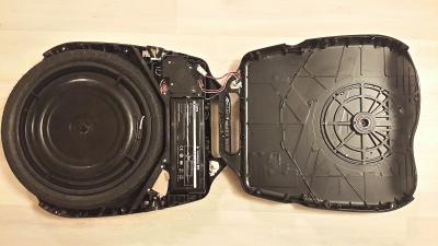

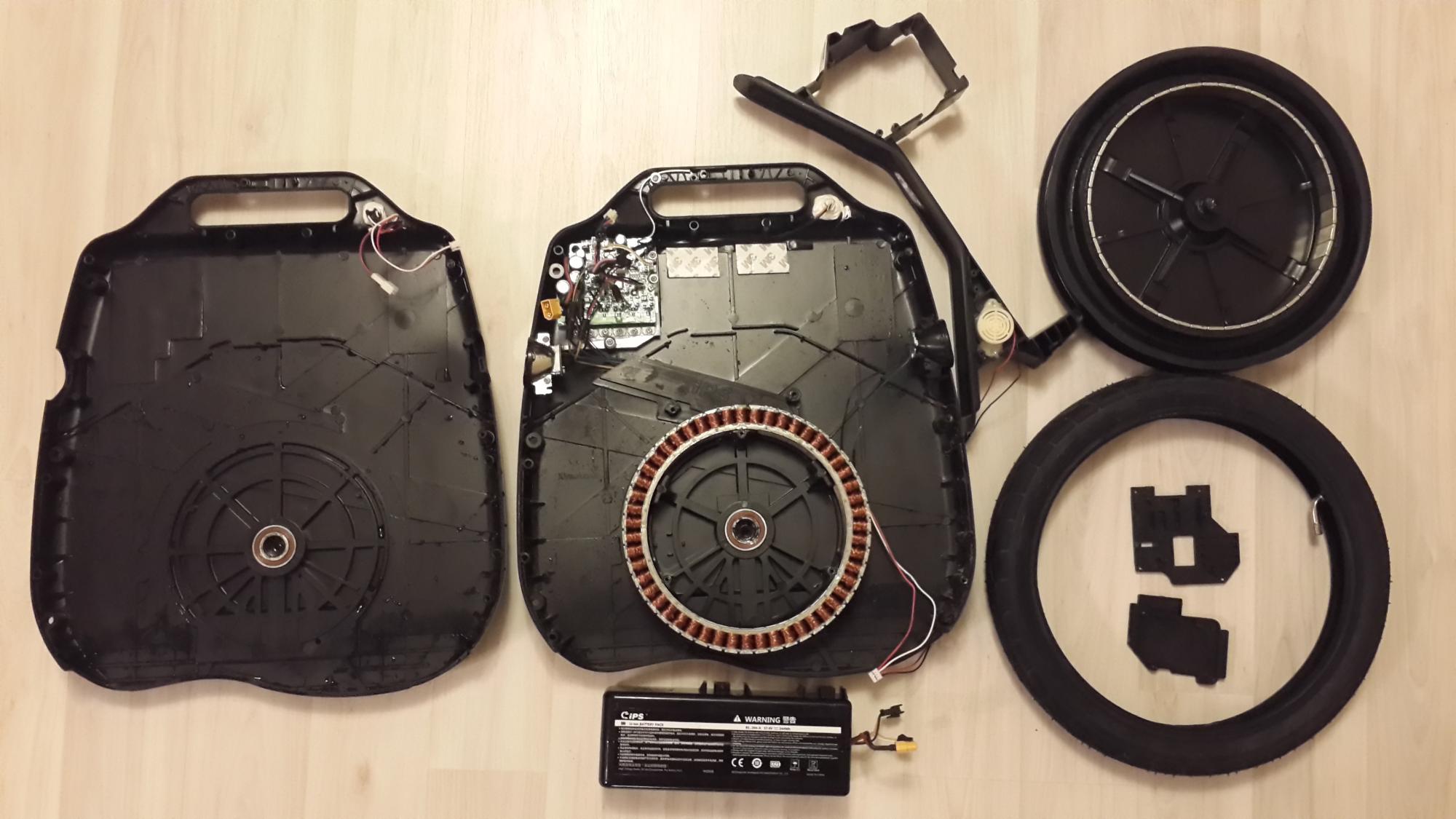

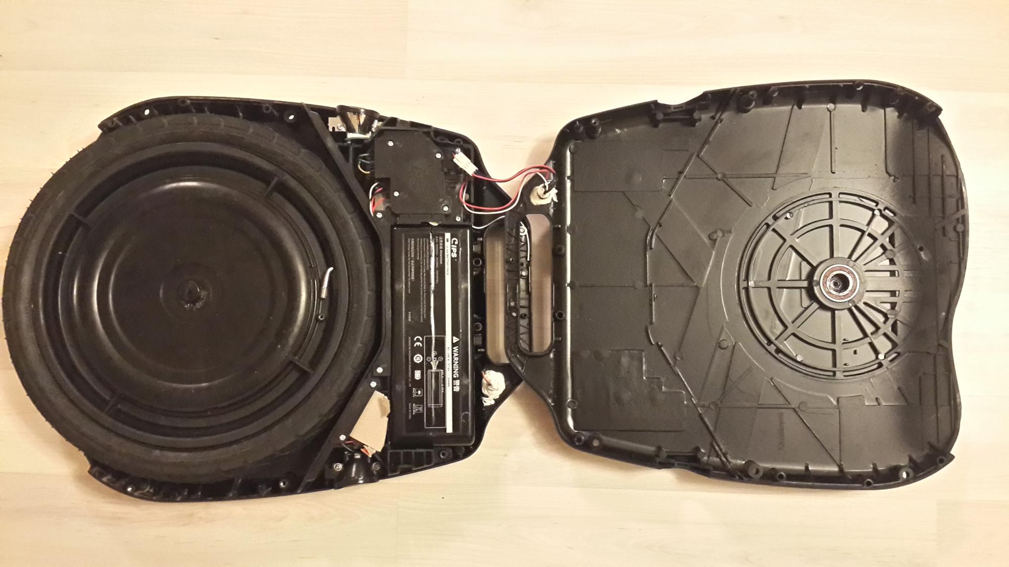

IPS i5+ в разобранном виде

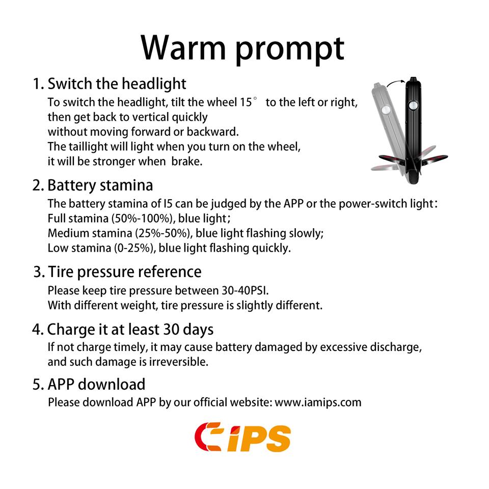

Памятка от производителя

[user]kruglovdeniss[/user], какой у тебя вес? Как на нем себя ощущаеш, скачай логер какой нить и забей на эти фирменные приложения. Смотрю на разобранное,проще наверно уже некуда :bw:

WaveCut
А можно нескромный вопрос?
Судя по фото - статор мотора закреплен прямо на корпус. Это правда? Каким образом обеспечивается герметичность конструкции в таком случае?
FAster
[user]WaveCut[/user],
Это очень хороший вопрос, влагозащита похоже никакая совсем. После этого фото, я бросил мысль покупать его.

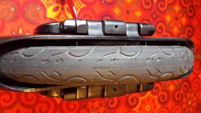

[user]geguly[/user], на официальном сайте IPS (iamips.com) вот такой дизайн представлен
[user]WaveCut[/user], видимой защиты нет, может нанесено какое-либо покрытие. Производитель ответил:
"this is a very good question, we design and test it
depends on magnet
as we know the magnet in the motor is very strong, we can not separate them usually"
По небольшим лужам ездил, вроде ничего, пока не залетел в ямку с лужей, после чего накрылась батарея (как сказали в сервисе). Из-за такого крепления колесо получается немного не по центру между боковинами корпуса

WaveCut
[user]kruglovdeniss[/user], вот это и пугает.
Вода попадает в статор, КЗ на фазах, смерть батареи/контроллера...
Колесо абсолютно не предназначено для использования в мокрую погоду...
[user]kruglovdeniss[/user], Оно там в моторе может лаком покрыто или все голенькое?
Diman_81
Скорее всего должно быть залито лаком.
