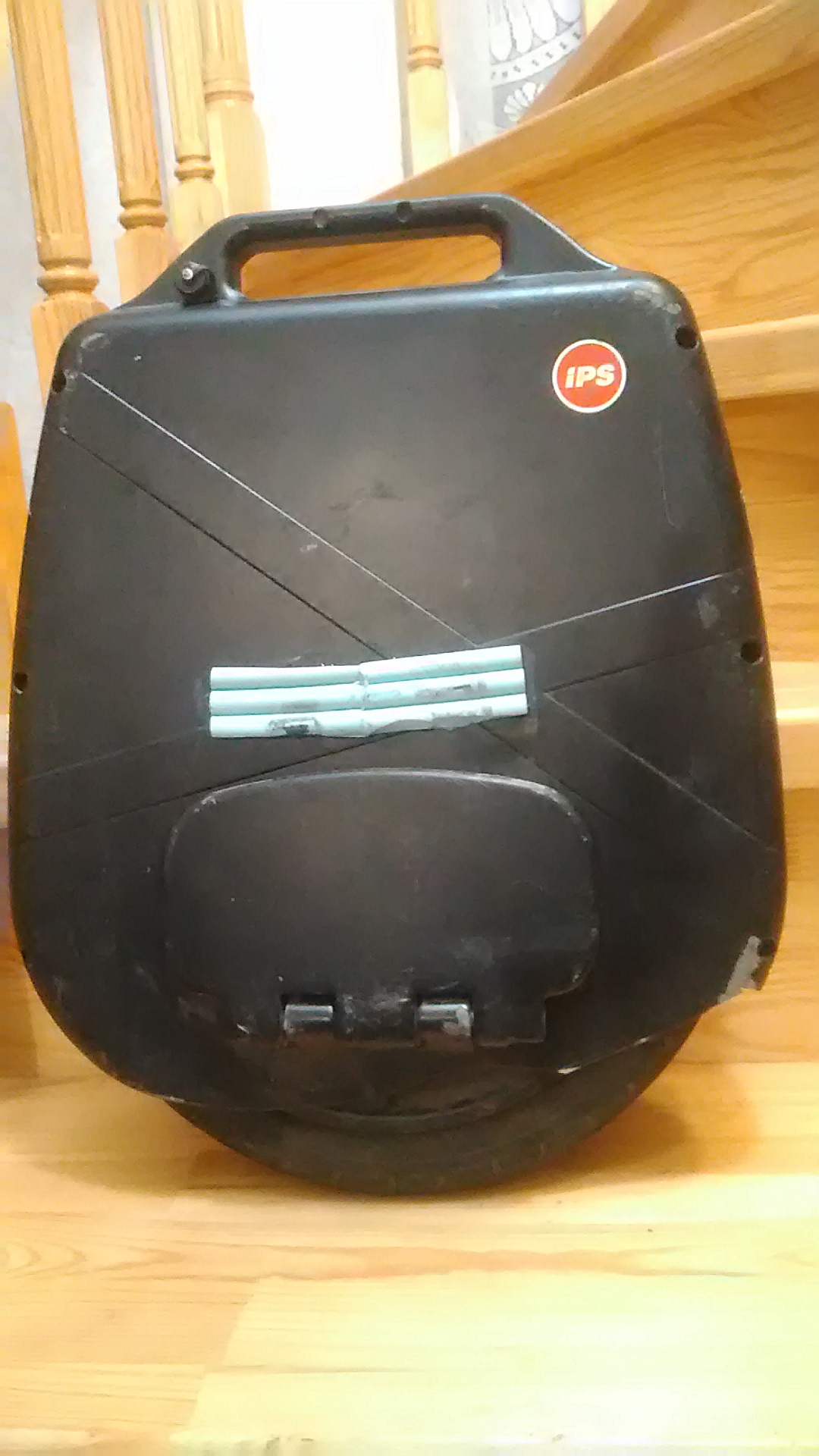

слегка подпилил передок
вот фото ещё не подкрашенного спила, потом красивее стало

спасибо. весной сделаю также..

аккуратней, были опасения что под болгаркой загорится от высокой температуры магниевый корпус.
А от тушения водой только полыхнет сильнее лития.
Вообщем прошло без эксцесов, слегка подымил чуть покраснел, я водой быстро охлодил, до горения не дошло.
Потом впечке сжигал огрызки, дабы проверить, большой кусок так и не загорелся, сплавился смешался с пеплом что ли, видимо температура мала, а маленький через 5 минут в печке загорелся ярко горел без искр, но наверное чуть больше минуты погорел и затух.
