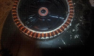

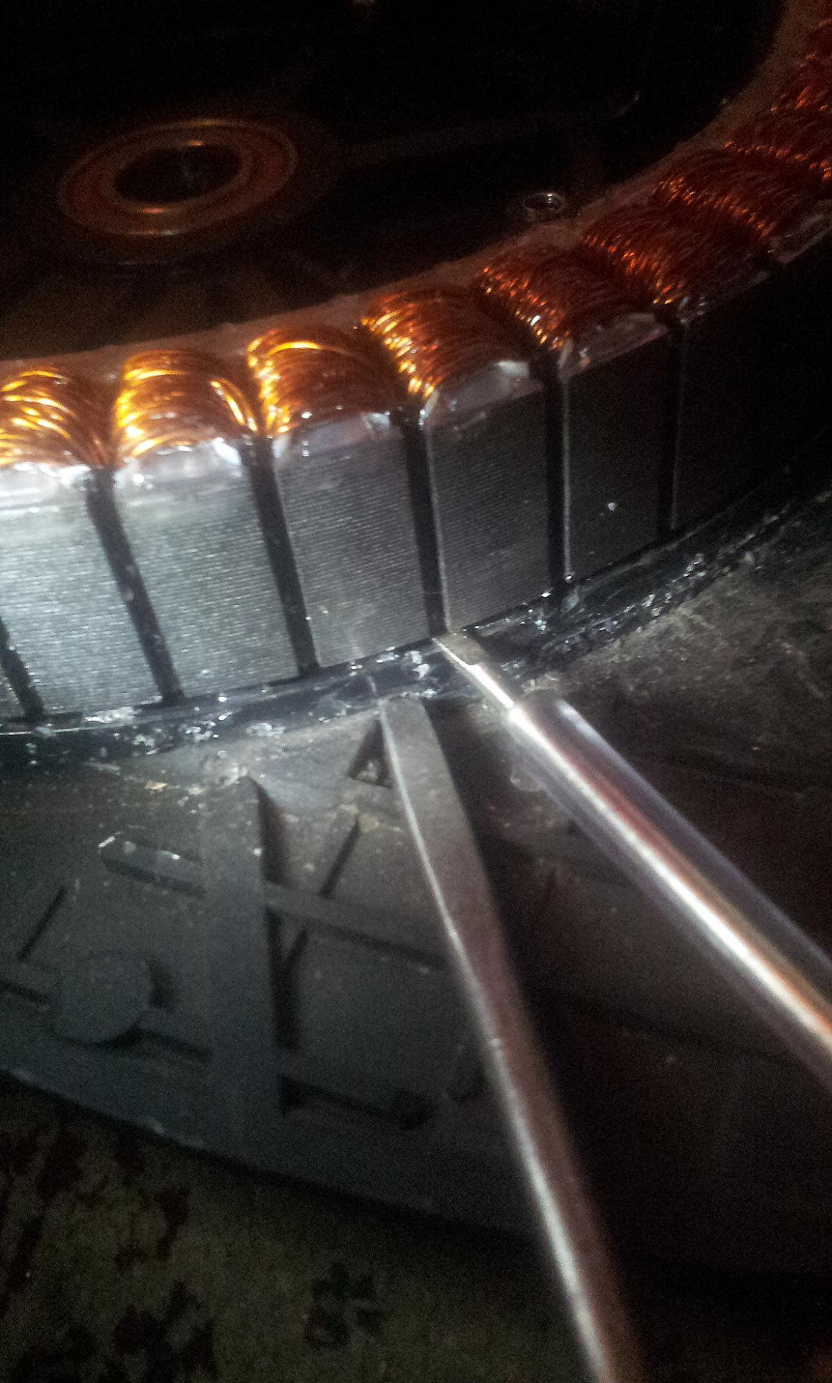

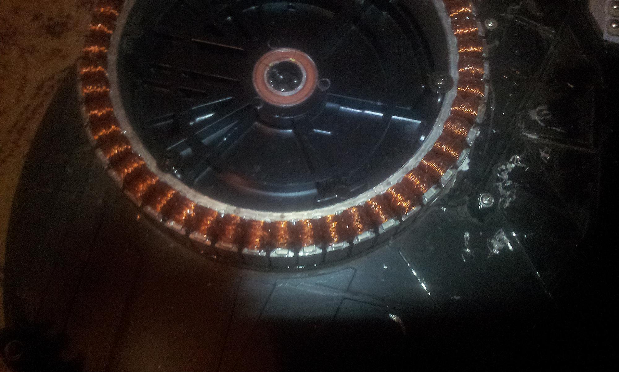

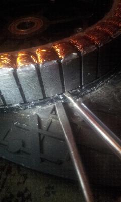

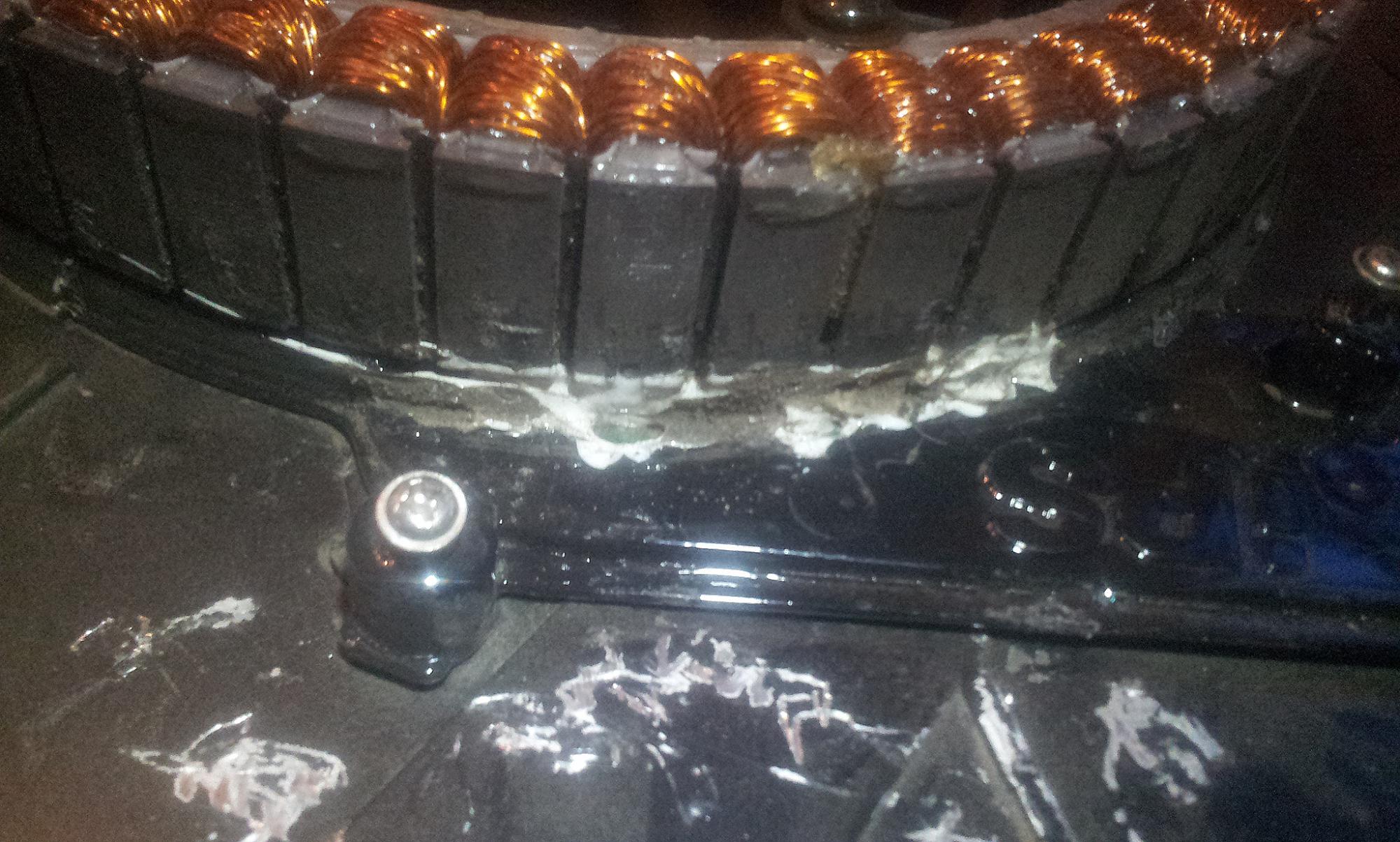

#118
Ну, вот, разобрал i5. За фотки извините- качество никакое, мой окитель сглючил, надо ребут сделать, пришлось снимать на старенький самсунг с2. На словах: снять крышку ( которая без статора) нетрудно. Самое трудное - снять ротор, магниты мощные пришлось с помощью 2-х рычагов( это в одной руке!) и свободной руки кое-как отодрать. Но еще труднее поставить ротор на место- магнитами зажимает пальцы до скрежета в зубах.
Ну, ладно. Как из предыдущих разборок видно, статор прикреплен к половине корпуса тремя винтами, но еще и эпоксидкой по кругу. Ей же обработаны обмотки ( слой, правда, не толстый) между статором и корпусом имеется пластиковая  кольцевая прокладка, тоже замурованная эпоксидкой.
Провода идут от статора между внутренней части корпуса , прикрытые пластиковой плоской крышкой, последняя также на эпоксидке. Эпоксидка распределена неравномерно, местами отстутствует, образуя щели. между этой крышкой и статором - герметик, также неаккуратно положен
, в двух местах проглядывает плата холлов, сами холлы вмурованы так, что достать их ежели что будет проблематично, тем более, что снаружи их не видно. отсек с контроллером и баткой отделяется пластиковой перемычкой, последняя не герметизирована. Контроллер не герметизирован. Батка в плотно закрученном корпусе .
Был снят с радиатора ( алюминиевая пластина под всем контроллером толщиной 5 мм) контроллер , откручены мосфеты ( 6 штук). Контроллер обработан лаком с 2-х сторон в 2 слоя. Места коннекторов с выходящими проводами залиты герметиком. По периметру соединения половин корпуса батки наклеена изолента.  В колесном отсеке  дополнительно в два слоя обработана лаком ( сверху эпоксидки )обмотка статора.  По периметру приподнята крышка проводов ( слава богу, эпоксидки там немного)  и по периметру под нее загнан герметик ( акриловый белый).  У обоих подшипников сняты крышки, смазка там - прозрачная, в среднем количестве.  до предела намазаны редукторной молибденово-содержащей смазкой. Просверлены 2 отверстия в верхних отделах статора в проекции щели статор-ротор для дальнейшего техобслуживвания диаметром 4 мм. Нужно будет найти или сделать ершики на проволочных длинных ручках.  в середине статора где полость сделаны также 2 отверстия 4 мм для техобслуживания. Одно отверстие в передне-верхнем отделе колесного отсека( на второе отверстие мочи не хватило- шуруповерт разрядился ,а ждать уже время не позволяло. Просверлю потом снаружи внутрь - не страшно). Пластиковая перемычка между колесом и контроллерным отсеком  посажена циркулярно на герметик. Правда в процессе сборки оторвался у корня проводок  к выключателю - который включает синий светодиод, вроде припаял, но, наверное, плохо или не туда ( все соединения проводов  с выключателем залиты плотным герметиком - счищать его тоже занятие не из приятных. И провода от зарядного разъема тоже залиты герметиком.) потому что синий все равно не светит. :bn:
