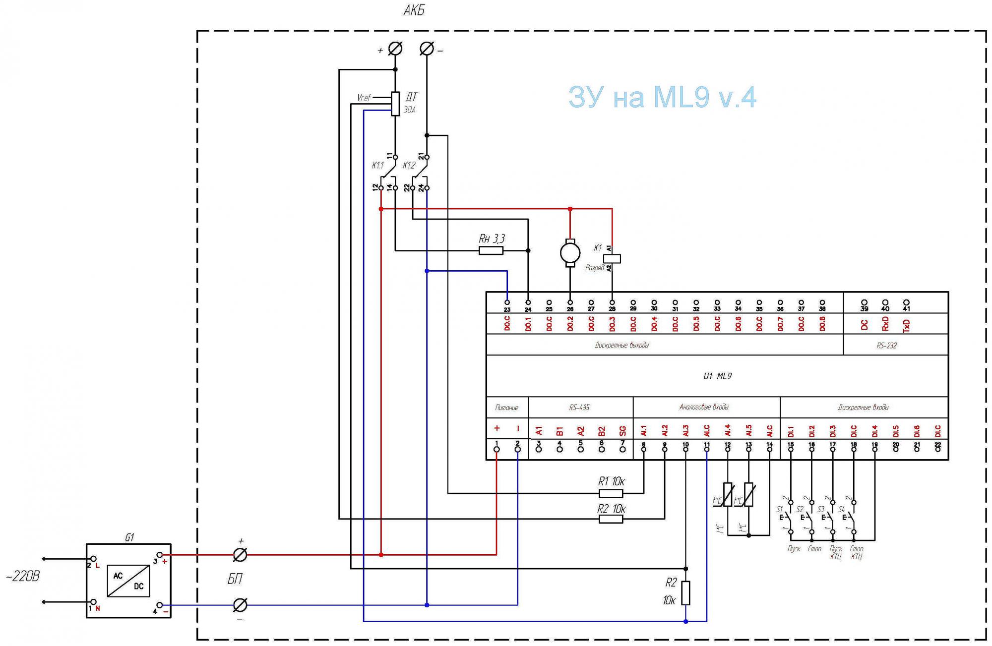

Цитата: SanSanich от 22 Дек. 2017 в 17:16Кass, так как всё же подключено сопротивление разряда, нарисуйте хоть на бумажке или на схеме, что я сделал?
Ну вот нарисовал как есть сейчас по факту:

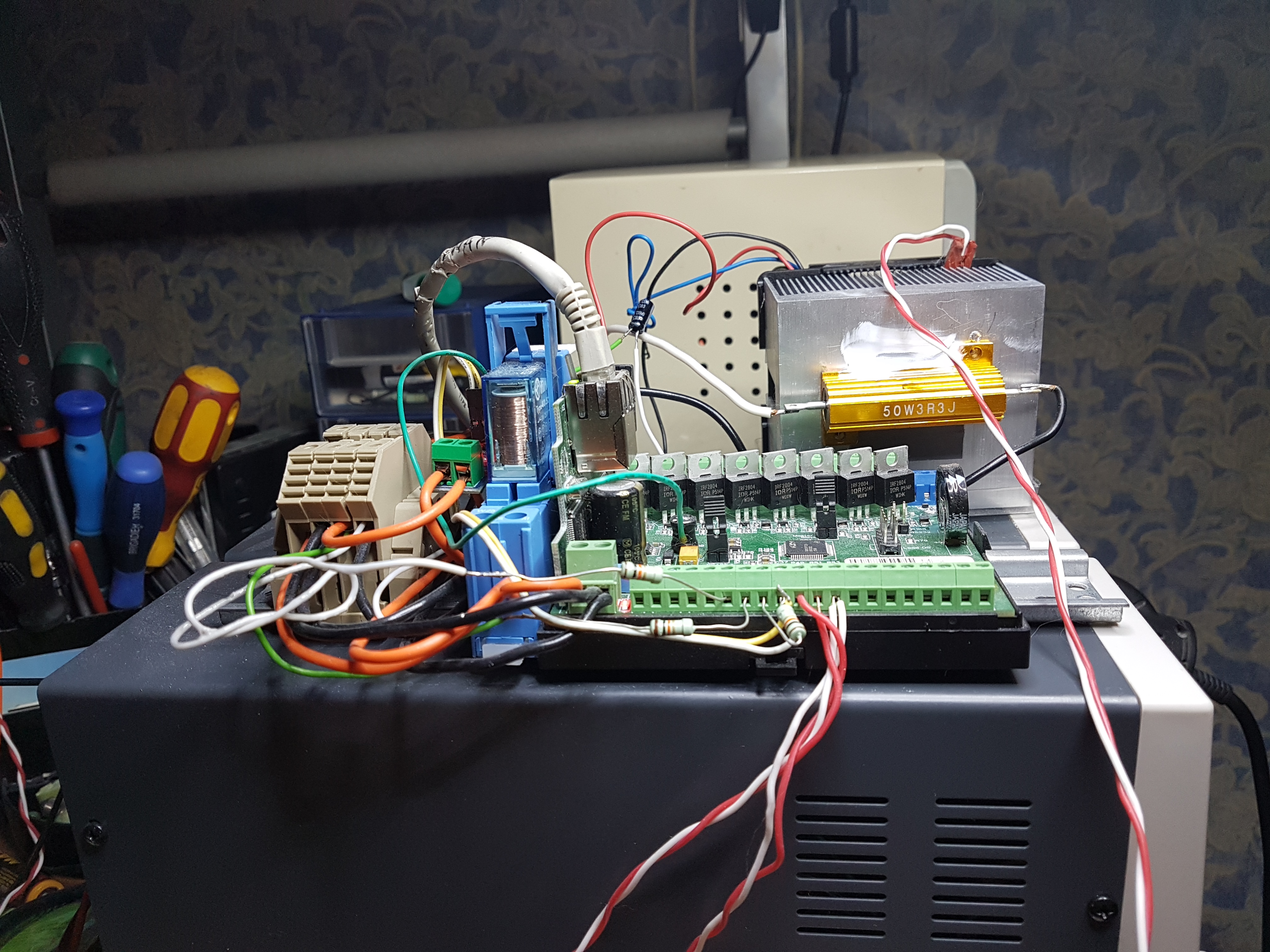

Тут просили фото стенда. Сфотографировал, правда телефоном, потому как есть.
Снизу два ЛБП, от одного сейчас запитан стенд. Четь далее в корпусе ЛБП 1502 переделанный из компьютерного, но он сейчас на модернизации. Радиатор от АМД процессора, вентилятор от него же.
Все кроме радиатора собрано на DIN рейке. В принципе изначально хотел вставить в пластиковый бокс с прозрачной дверцей, одев на морду контроллера пульт. Сейчас уже есть мысли другие.
Красота  :wow: У самого сейчас похожая катавасия на столе, новый "комбайн" который день собираю.
Поставил бы плюс куда-нть, но какая-то ошибка вылезает  :facepalm:

[user]Кass[/user], не стыкуется схема с фото стенда. Клемма 10 ПЛК. 11 это общий? А куда с датчика тока? Кнопки на схеме и на фото? Маленький кондер куда? На ДТ?
Теперь понятно что за реле.
Мне интересен проект, но с такими "неточностями" сложно будет делать конструктив.

Кass
Цитата: SanSanich от 23 Дек. 2017 в 02:28Кass, не стыкуется схема с фото стенда. Клемма 10 ПЛК. 11 это общий? А куда с датчика тока?
Ну так на 10 и 11 клемму и подключается датчик тока, 10 - это сигнальный, 11 - общий.
Цитата: SanSanich от 23 Дек. 2017 в 02:28Кнопки на схеме и на фото?
Я их просто не подключал. Их копии есть в АРМе. Я там включаю и отключаю.
Цитата: SanSanich от 23 Дек. 2017 в 02:28Маленький кондер куда?
Электролит с +питания на вентилятор. Сглаживает пульсации ШИМ на вентилятор, что бы при очень малых заполнениях он не издавал звуки. Сугубо косметическое назначение. В итоге вентилятор включается с 3%.

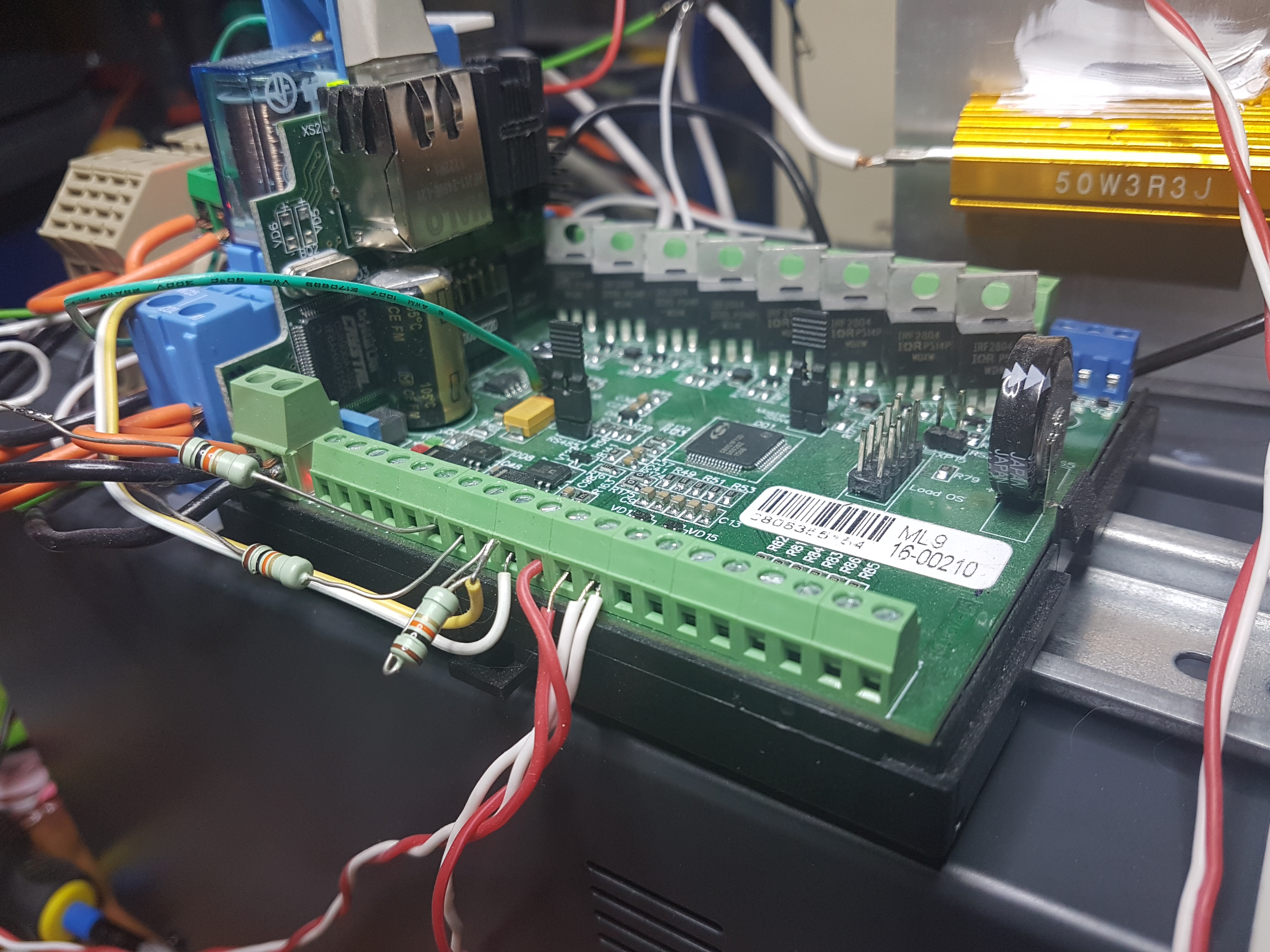

Цитата: Кass от 23 Дек. 2017 в 14:55Ну так на 10 и 11 клемму и подключается датчик тока, 10 - это сигнальный, 11 - общий.
Посмотри очень внимательно на своё фото стенда
На вход 10 (AI.3) ML9 подключен только вывод резистора, а второй его вывод подключен на общий 11 (AI.C). Получается вход тупо зашунтирован этим резистором. Может ракурс такой на фото, допускаю, что ко второму выводу этого резистора подпаен проводок от сигнального вывода датчика тока и он не подводится на 11. Так и должно быть. Но на схеме тоже самое, резистор шунтирует вход, но при этом к первому выводу этого резистора напрямую подключен сигнальный вывод датчика тока. При этом общий вывод сигнальных входов 11 (AI.C) соединён только с минусом датчика тока, но не соединён с общим минусом. Так как всё же правильно???

Цитата: SanSanich от 24 Дек. 2017 в 00:46На вход 10 (AI.3) ML9 подключен только вывод резистора, а второй его вывод подключен на общий 11 (AI.C)
Не, то я срисовывая схему накосячил. Резистор включен последовательно. Дело в том, что входов 0-10В по умолчанию два, и они заняты измерением напряжения. Остальные 3 аналоговых замеряют сопротивление, потому я использовал один резистор во встроенном делителе, а другой прицепил снаружи. Чуть позже исправлю схему.

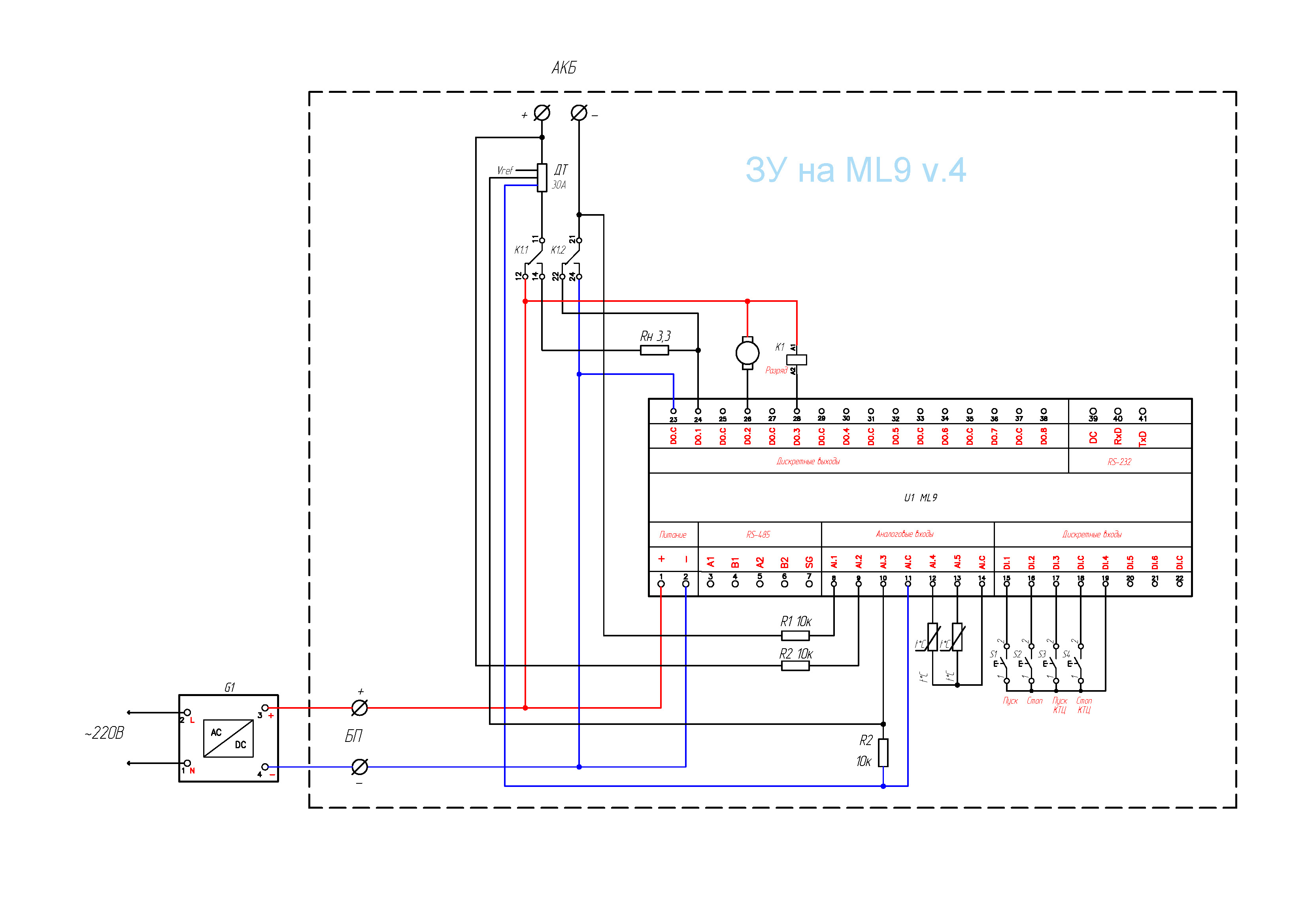

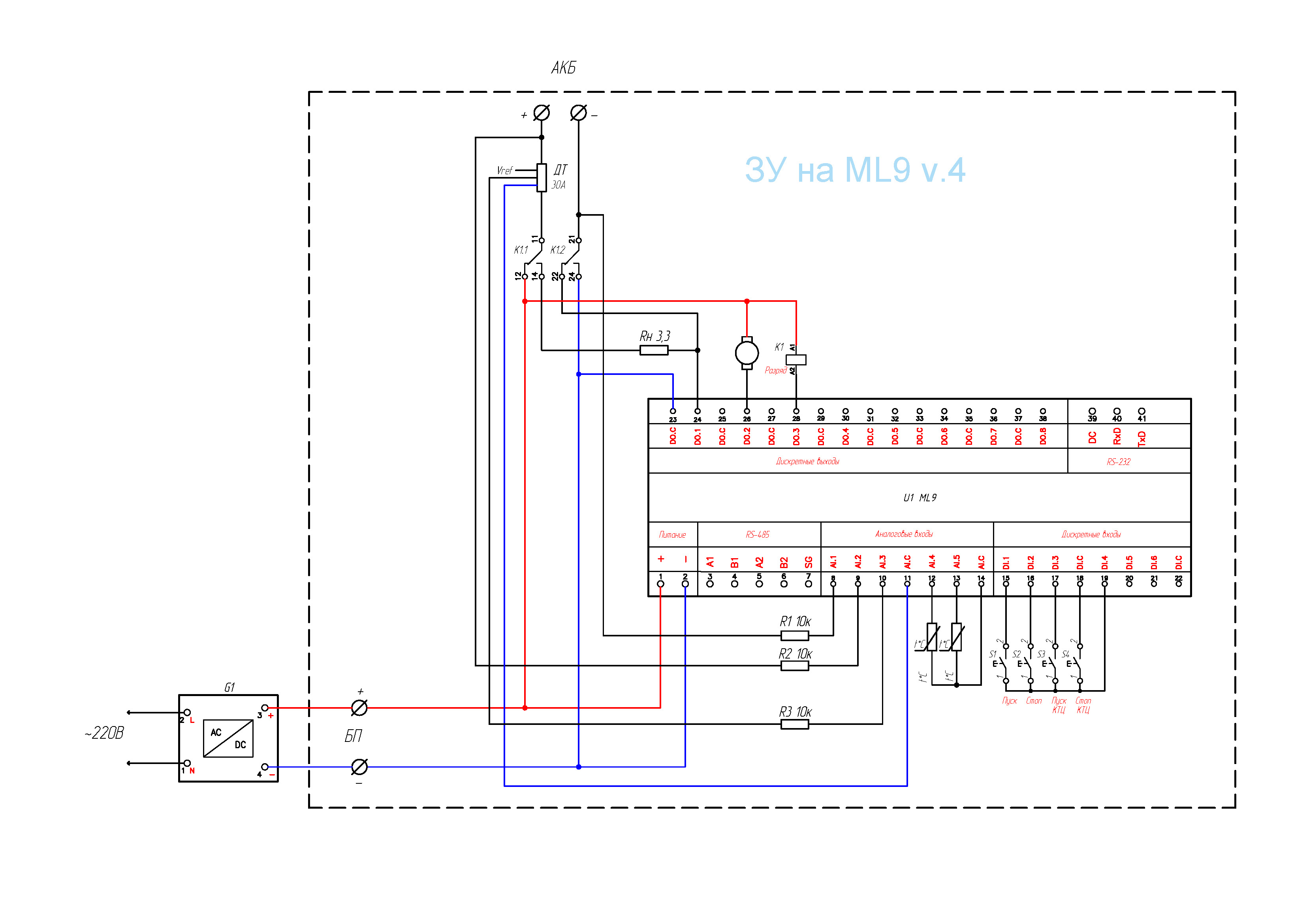

Кass
Вот как выглядит этот фрагмент:
То есть желтый провод к контроллеру не подключен. Он припаян к ножке резистора и только.
Вот исправил схему:
