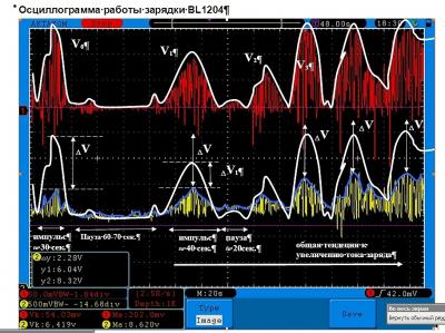

Посмотрим..  Вот мне было бы интересно проверить версию алгоритма похожего на алгоритм БЛ1204.. вернее ее основную ее часть и посмотреть, сравнить с тем что имеется.
Алгоритм процедуры определение оптимального тока заряда и формирование зарядного импульса  в кратце такой:
Смысл в том, чтобы через равные, небольшие промежутки времени ступенчато подымать напряжение,при этом мерим ток, затем  вычисляя соотношение напр к току (типа внутр сопр) и сравнивая с предыдущим определять дельту внутреннего сопр.  Если дельта вн сопр идет в плюс и нарастает (внутр сопр увеличивается - что плохо!) - значит прекращаем увеличение напряжения и постепенно снижаем до минимума - до паузы.. затем через определенное время снова повторяем процедуру.   Если дельта вн сопр идет в минус (уменьшается внутр сопр- что хорошо!) то продолжаем ступенчато увеличивать напряжение до тех пор, пока дельта не начнет стабилизироваться.. после этого ступенчато уменьшаем напряжение в импульсе до паузы.
Ясно, что еще будет куча нюансов, когда дело дойдет до практической реализации..
В результате должно получится типа такого..
Конечно, вначале не будет несущих частот в 100кГц и 100Гц.. это не обязательно, поэтому импульсы (должны) будут более правильной формы.   На осциллограмме видно, как щупается" внутреннее сопротивление.  Взять к примеру импульс крайний слева под обозначением V0 (красным цветом - имп напряжения, желтым - ток) видно, что дельта между имп напряжения и тока больше и на этом этапе идет, можно сказать пауза, но не совсем.. а идут микро импульсы, происходит прощупывание вн сопр.. и как только вн сопр увеличивается - это видно по последующим импульсам, то напряжение начинает увеличиваться, а паузы сокращаться..  и так идет постоянно.
Ступеньки можно сделать под БЛку - так как там используются 100Гц то и минимальная длит импульса (ступеньки) тоже будет равна 5мс (период = 10мс частота =100Гц) а напряжение на ступеньке будет повышаться на 0,01В, главное чтобы программа и МК справлялись с вычислениями.  Надо за 5мс сделать хотя бы 5-10 замеров, вычислить среднее по напряжению и току, затем разделить напр на ток - узнать соотношение (вн сопр) и сравнить с предыдущим.
Если программа и МК не будут справляться, не страшно, можно увеличить минимальную длительность..    В конечном итоге будет формироваться импульс заряда из пачек импульсов в 10мс (или более), длительностью до нескольких секунд, паузы будут формироваться не по скорости спада, а по тому, когда программа нащупает уменьшение внутреннего сопротивления.. также и длительность основного импульса.. будет зависеть - на сколько позволит внутреннее сопротивление ХИТ.

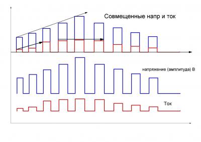

Имеется ввиду ступенчато подымать амплитуду импульса - к примеру подаем первый импульс длительностью 10мс (милли секунд) и напряжением равным НРЦ (напряжением разомкнутой цепи) АКБ (которое мерим перед запуском импульса) + 0,01В.  То есть, если на АКБ было в паузе 12,10В то подаем импульс напряжением 12,11В и длительностью 10мс.  Следующий импульс уже будет напряжением = 12,11+0,01В =12,12В той же длительностью (10мс) и так далее..
Таким образом, постепенно - ступенчато,  увеличивая напряжение в импульсах (амплитуду импульса) и измеряя ток, а затем вычисляя внутреннее сопротивление (деля напряжение на ток) и сравнивая с предыдущими показаниями вн сопр, мы сможем определить на сколько  изменяется внутреннее сопротивление ХИТ.
Вот получится такая вот картинка
Синий - это напряжение импульса, а красный это ток на шунте .  Напряжение увеличивается с заданным значением (0,01В), но ток может меняться от импульса к импульсу..  и как только ток начнет стабилизироваться, т.е. перестает расти  (пытался показать на совмещенном графике напр и тока), напряжение нужно опять, ступенчато уменьшать..  таким образом ХИТ (химический источник тока) будет всегда получать столько тока, сколько он может переварить".. (взять) -  не больше и не меньше.
Если говорить о значении фиксированной ступеньки напряжения (0,01В), то видимо надо  исходить из минимального разрешения АЦП, возможности МК.  Это значение может быть больше или меньше, в дальнейшем будет видно..   ну и как это будет влиять на точность и на скорость и точность отработки реакции ХИТ.   Если к примеру у МК (программы) будет запас скорости, то будет успевать реагировать на изменение вн. сопр ХИТ и все будет плавненько и точно, если нет - будет все прыгать и дергаться..  тогда и нужно будет подстраиваться.
Кass
[user]UriBas[/user], если учесть, что АКБ заряжается током, а напряжение является производной от тока, то как просчитывать какое будет напряжение на следующем импульсе по факту? Обычно это делается регуляторами по сигналу обратной связи. Но за 10 мс ни какой регулятор не успеет поймать установленное ему значение. Можно просто поднимать на какую то дельту, а там какое значение будет по факту, будет зависеть от состояния АКБ.
У вас на картинке какая длительность импульсов? Обычно современные ЗУ амплитуду НЧ импульсов обеспечивает скважностью ВЧ импульсов. Это так называемое ШИМ регулирование.
Разрешение АЦП в МК, который сейчас использую 14 бит, но на 10 мс не отреагирует ни один АЦП в МК. Поэтому на логах и не видны импульсы ВЧ ШИМ.
Это если по классике..  т.е. заряд постоянным током.  Тут все по другому - постоянно меняется напряжение и соответственно ток.   В BL1204 используется совсем другой принцип - напряжение регулируется обратной связью - через оптрон и через микросхему ТОП249  (управляющая микросхема  обратноходового преобразователя ).
Цитата: Кass от 27 Июнь 2017 в 09:18обычно это делается регуляторами по сигналу обратной связи. Но за 10 мс ни какой регулятор не успеет поймать установленное ему значение.
Видимо только обратноходовый преобразователь в состоянии отрабатывать микросекундные импульсы по обратной связи... и Ваш лабораторный блок питания (конечно) на это не способен.   Облом.. но можно конечно (и нужно) пойти другим путем..
Цитата: Кass от 27 Июнь 2017 в 09:18..Можно просто поднимать на какую то дельту, а там какое значение будет по факту, будет зависеть от состояния АКБ.   У вас на картинке какая длительность импульсов? Обычно современные ЗУ амплитуду НЧ импульсов обеспечивает скважностью ВЧ импульсов. Это так называемое ШИМ регулирование.
Да, придется ключом - мосфетом ШИМить напряжение в импульсе и таким образом увеличивать (ступенчато) по среднему ..
Цитата: Кass от 27 Июнь 2017 в 09:18Разрешение АЦП в МК, который сейчас использую 14 бит, но на 10 мс не отреагирует ни один АЦП в МК. Поэтому на логах и не видны импульсы ВЧ ШИМ.
Если не ошибаюсь,  на Атмелевских МК типа  ATtiny  или ATMega можно без потери 10 бит разрешения сделать выборку в 15кГц - т.е.  это 1 срез или считывание АЦП менее чем за 0,1мс (0,1миллисекунд).  Значит за 10мс можно сделать 100 замеров АЦП.    В БЛ1204 вообще ухищраются ПРОГРАММНО! сделать 100Гц синусоидальные импульсы через обратную связь, причем еще их регулируют ступеньками по напряжению и все это меряют, вычисляют, + осуществляют коррекцию мощности по второму оптрону + формируют модулирующие импульсы и прочее..   Кстати там стоит ATtiny 460 (если не ошибаюсь) у которого  10бит АЦП и  всего 4кб памяти..      На Вашем модуле стоит кажется PIC18.. так он покруче во всех отношениях.. должно все получится!
Да, извиняюсь забыл ответить - на картинке длит импульсов = 5мс коэф заполнения =50% итого 100Гц частота.
