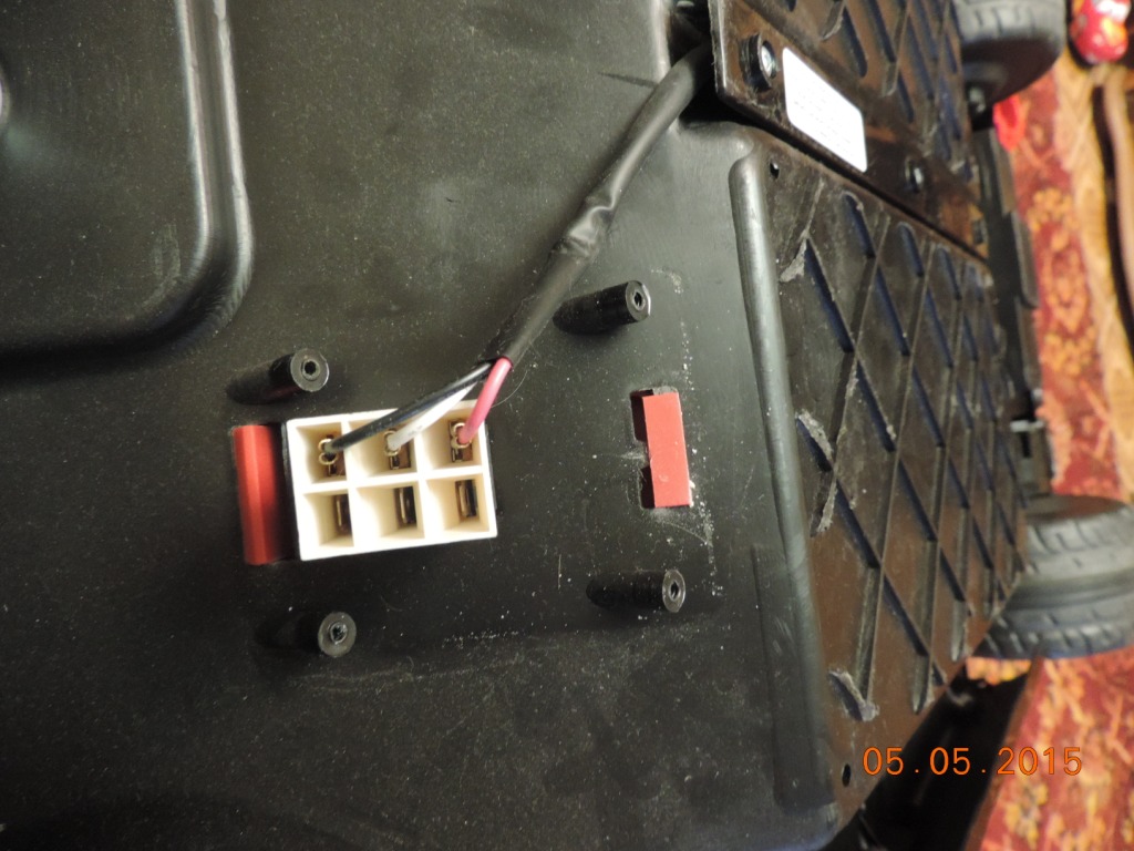

Даже не знаю, педаль одна - газ, педали тормоза нет. В таком случае он сам останавливается почти сразу.
абориген
Двигателей на 6в более 20ватт не бывает.
если от педали газа 3 провода значит тормоз есть, если 2 значит нет. Проверить просто - отсоединить аккумулятор, нажать педаль и попробовать покрутить колесо, тяжко но крутится. если при этом отпустить педаль и колесо совсем не крутится значит тормоз есть, если нету разницы нажата педаль или нет значит нет тормоза.

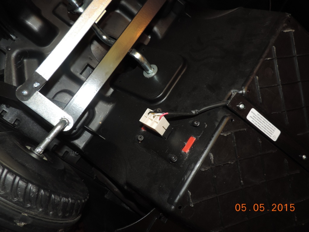

Если от педали газа 3 провода значит тормоз есть, если 2 значит нет.
Сфотографировал. 3 провода. Похоже у меня тормоз есть.
Учитывая, что буду ставить высокооборотистые моторчики, действительно всё так плохо с износом редутора при торможении?
В случае установки ШИМ для плавного старта, щадить редуктор из-за торможения не получится?

А вот как уберечь шестерни от резкого торможения пока не знаю.
Может один из трёх проводов отсоединить с педали газа, но тогда как быть с безопасностью?
Aleks...
Думаю можно попробовать отсоединить провод и проверить торможения. А тормоза должны быть за счёт редукторов как на обычных моделях без тормозов.
