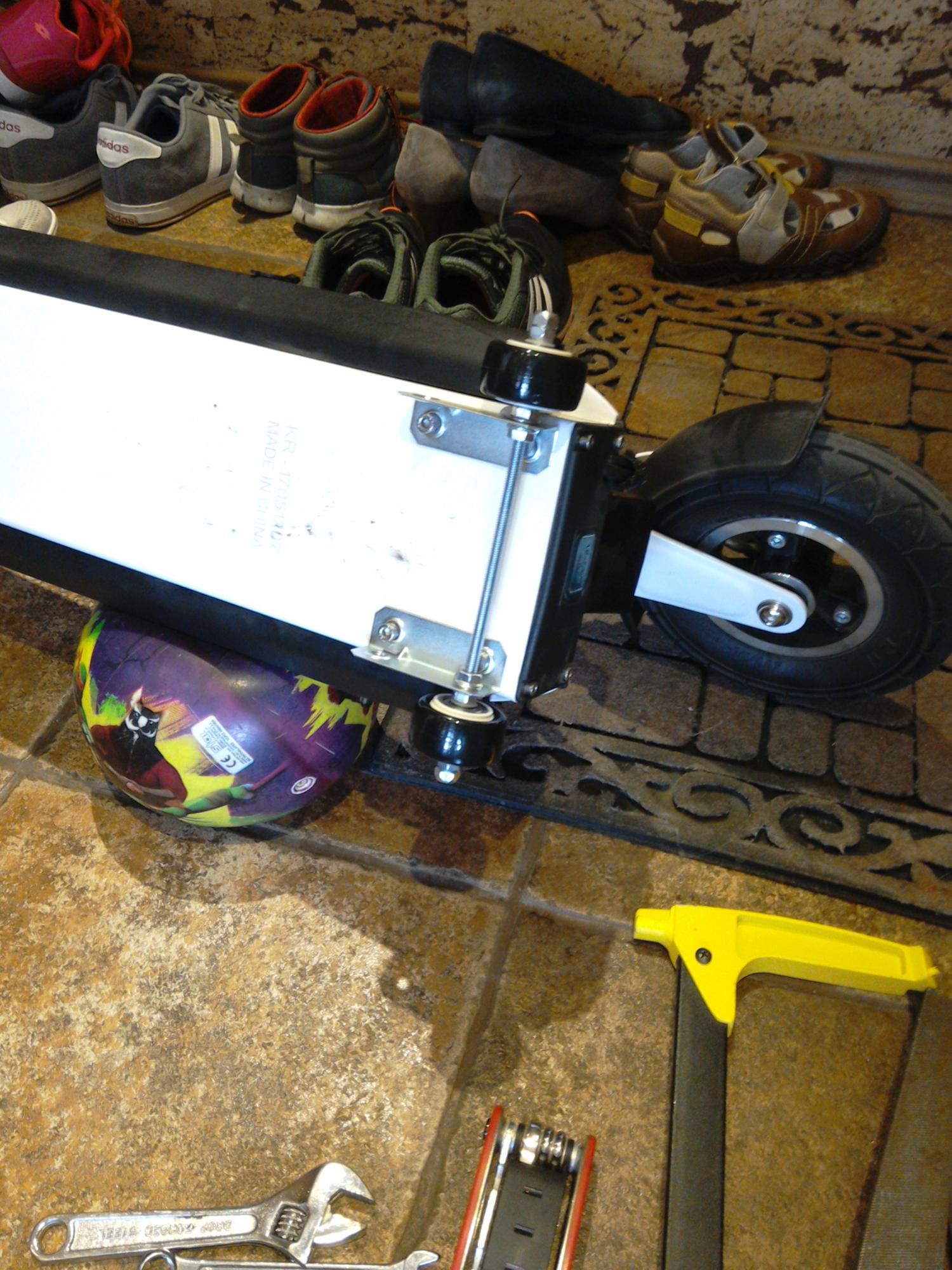

Колесики установил исключительно в целях перемещения/хранения в горизонтальном положении. Так как при складывании идет удар/упор на головки нижних винтов в передней части деки. На эти же винты и прикрутил уголки.
Вот сегодня доработал. Поставил колесики с подшипниками и для большей надежности установил на ось.
А сумочку установил для хранения зарядки и комплекта ключей. Всегда вожу с собой. Заряжаю сразу по возможности не зависимо от пробега. До работы 8км. Уже накатал 110км.

При этом установленные колесики не дребезжали и никак не мешал. Так как установлены максимально близко к переднему колесу и на клиренс не влияют негативно.
