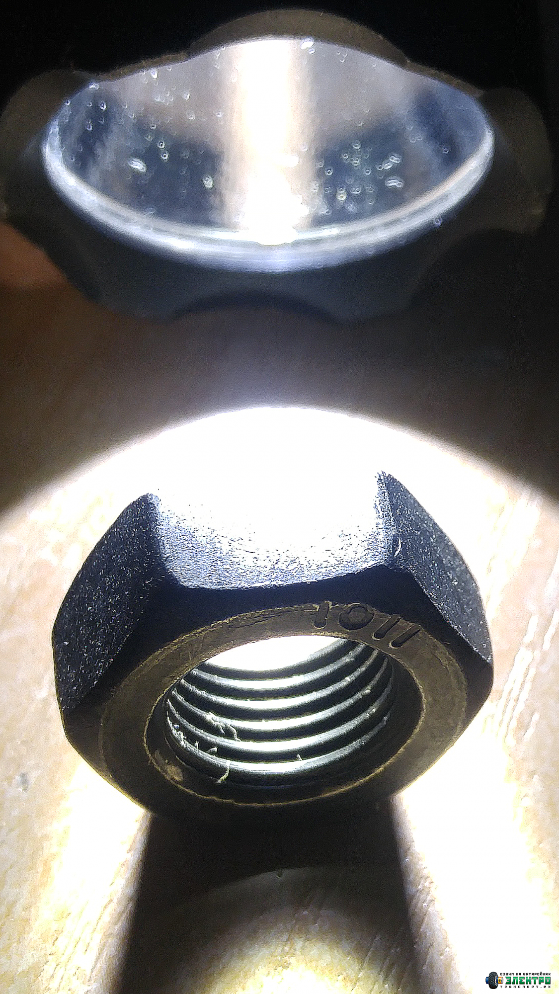

По поводу гаечки. Толщина 1 см, количество витков видно, специалисты вычислят резьбу?

Цитата: ТДМ от 08 Апр. 2018 в 15:57специалисты вычислят резьбу?
я не спец, но видно, что 1.5
geguly
#833
Видимо да 1.5 ..я почему и уточнял,немного лечер ввел в заблуждение словом мелкая...а она обыкновенная,стандартная
Спасибо,а то раскручивать что б узнать.....если уж кто то раскрутил ,теперь при случае спокойно можно брать стандартные гайки закаленные на 22×14×1.5
Она не стандартная!
Стандартная М14 на 2мм. И именно с такой резьбой "по умолчанию" продается практически везде, во всех магазинах крепежа, строительных и автозапчастей.
Добавлено 11 Апр 2018 в 15:12
Все что меньше 2мм для м14, это мелкий шаг. То что там их так много, я просто не заморачивался, т.к. при "запросах" мелкой М14, как раз идет 1,5
и кстати некоторые с этим накололись уже
LEE4ER
#835
в общем проще помереть
На валу - от начала основания зуба до конца основания ~15,14мм и 10 полных зубьев
Да все ясно 1.5 ....но наверно ты имел ввиду все таки померять :pardon:

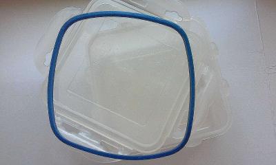

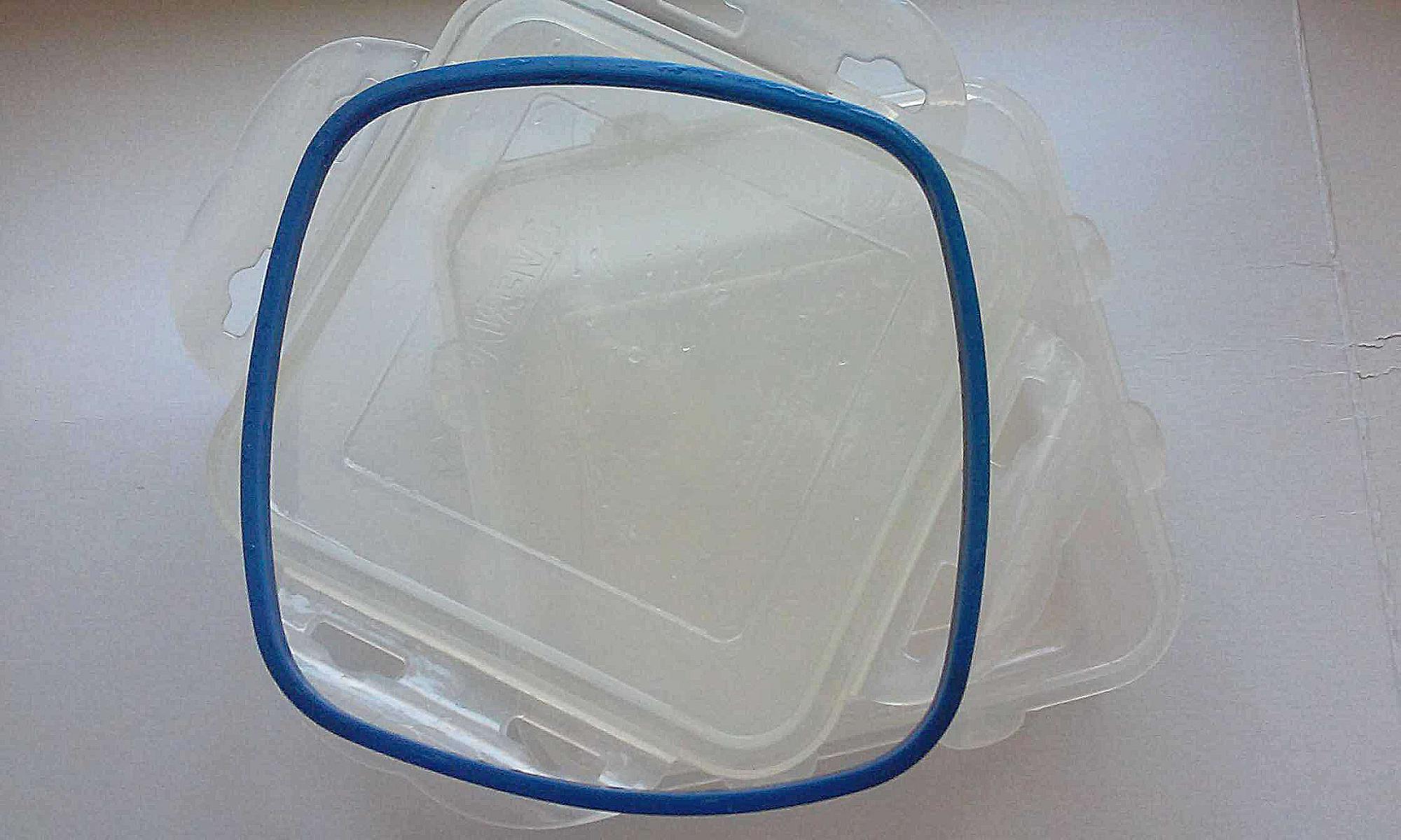

Может кому пригодится, - сегодня после обеда мыл контейнер для еды - и вот "ОНО" - отличная силиконовая прокладка, которая и морозилку и микроволновку выдерживает.
Ничем не хуже оригинала для контролёра, который и дороже, и ждать долго.
Если будет длинновата, то можно разрезать и склеить, но думаю, что в магазине столько размеров, что можно тютелька в тютельку подобрать :-)
Силиконить из тюбика мне не очень хочется, - потом сложно отдирать и если чуть прижать, то пыль всё равно сильно летит тк он не пружинит как от контейнера для еды.

[user]mybox[/user], имеешь ввиду на стык крышки/корпус?
Dmitrys
[user]SNAKEMARAT[/user], думаю что он имел в виду резинку между контроллером и дыркой на улицу
Gotway Tesla
mybox

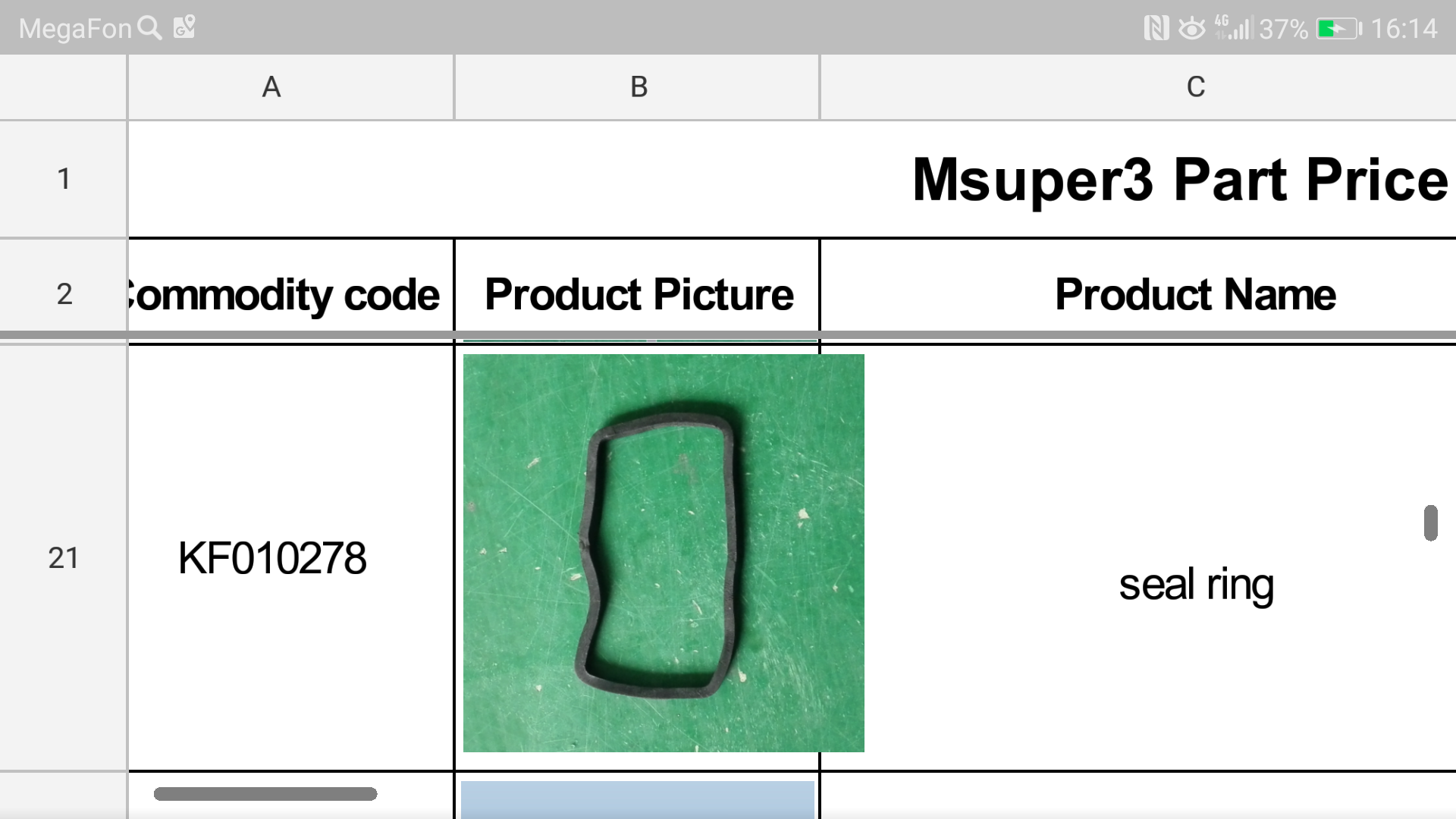

[user]Dmitrys[/user], Так точно, к тому-же она уже исчезла из списка запчастей МСупера хорошего продавца на Али...
