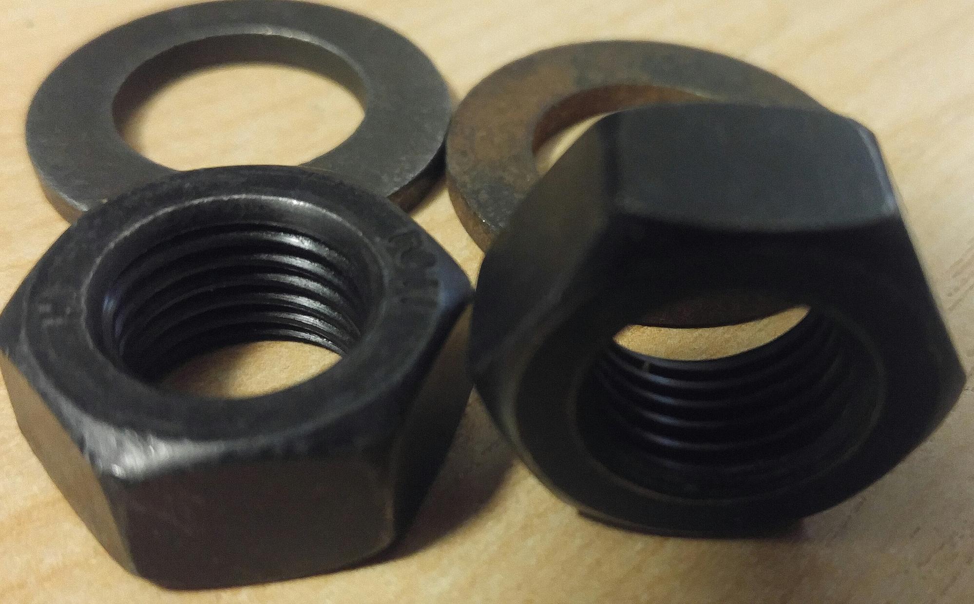

Поменял штатные гайки на калёные, под головку 22мм, с калёными шайбами. Смазал ось маслом и вот тогда всё затянулось как надо. По-моему штатные гайки отстой. Как я их ни затягивал, с поксиполом или без, люфт появлялся через пять минут. С калёными всю батку выкатал, люфта нет.
Всю зиму колесо отъездило, люфта нет, и не подтягивал даже. Рабочий метод!

[user]ТДМ[/user], подскажи размер резьбы

Без понятия. Я взял штатную гайку и отправился в большой магазин гаек. И там, в дальнем углу, нашёл своё сокровище  :-)

М14, мелкий шаг

[user]LEE4ER[/user], 1,5; 1,25; 1,00; 0,75;  ???
