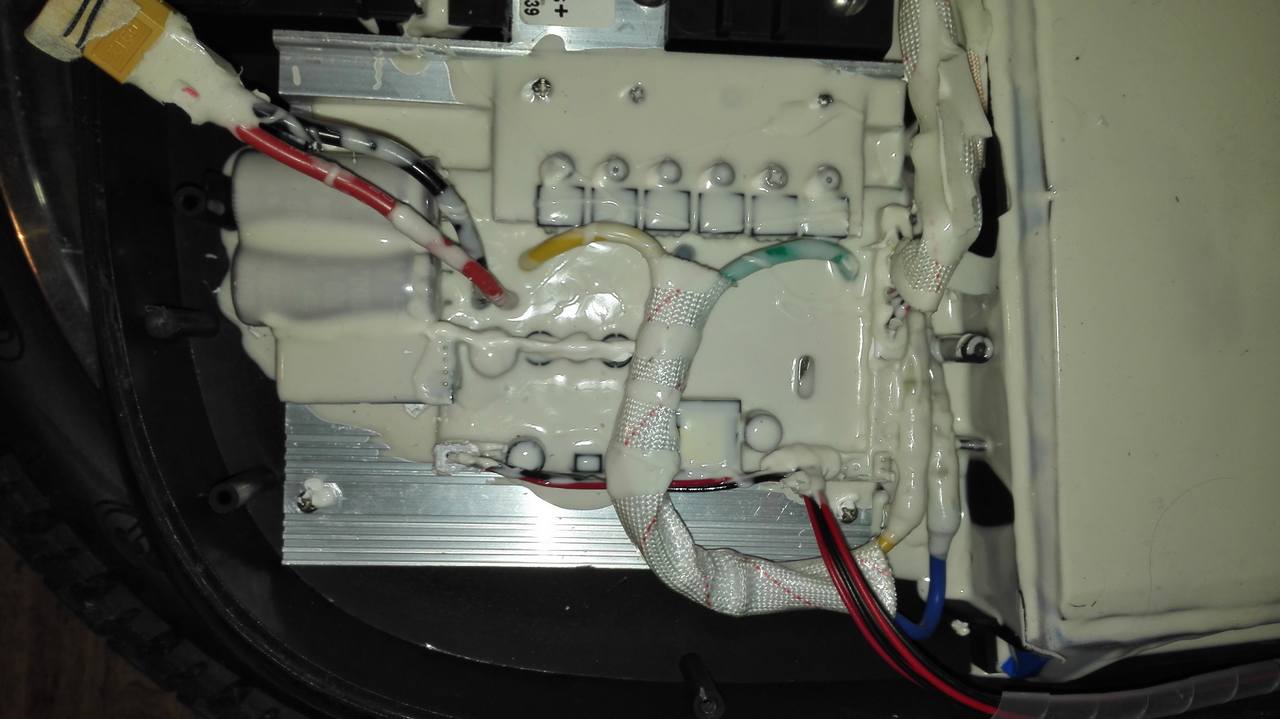

Дошли руки до ремонта треснувшего корпуса мсупера наконец, открываю... а там вот это:
[user]EcoDrift[/user], я у вас гидроизоляцию заказывал.
А что за составом все так плотно залито, включая мосфеты?
Есть ли риск получить дополнительный перегрев от такой изоляции?
Dennis
[user]smogendrr[/user],
Это не просто изоляция, скорее всего, это термопроводящий компаунд. Защищает от влаги и при этом хорошо отводит тепло. Сам заливал им плату регулятора напряжения(не в колесе) в "кирпич" на радиаторе, охлаждение только улучшилось, после электроника купалась в воде без проблем.

[user]Dennis[/user], скорее всего он и есть)
geguly
Этот компаунд оддирается ежели что надо подпаять или?

SNAKEMARAT
[user]geguly[/user], зависит от подслоя!

Sergius.Media
Очень напоминает столярный клей. Если им так всё залить, то думаю тоже гидроизоляция будет в порядке. :)
