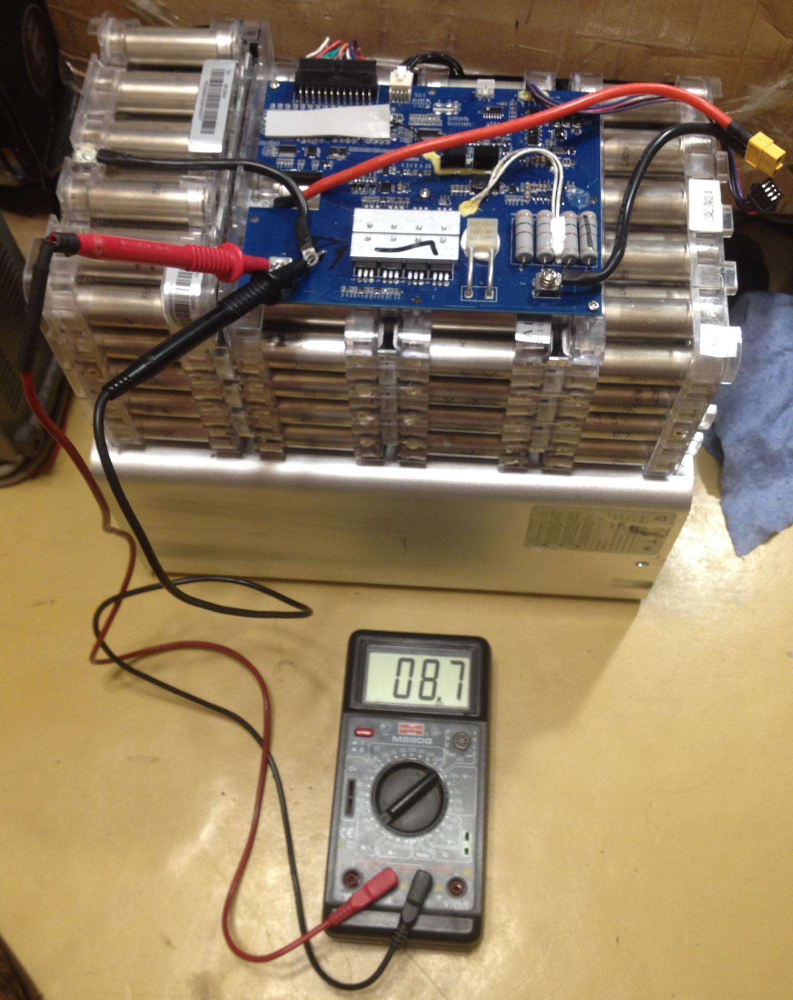

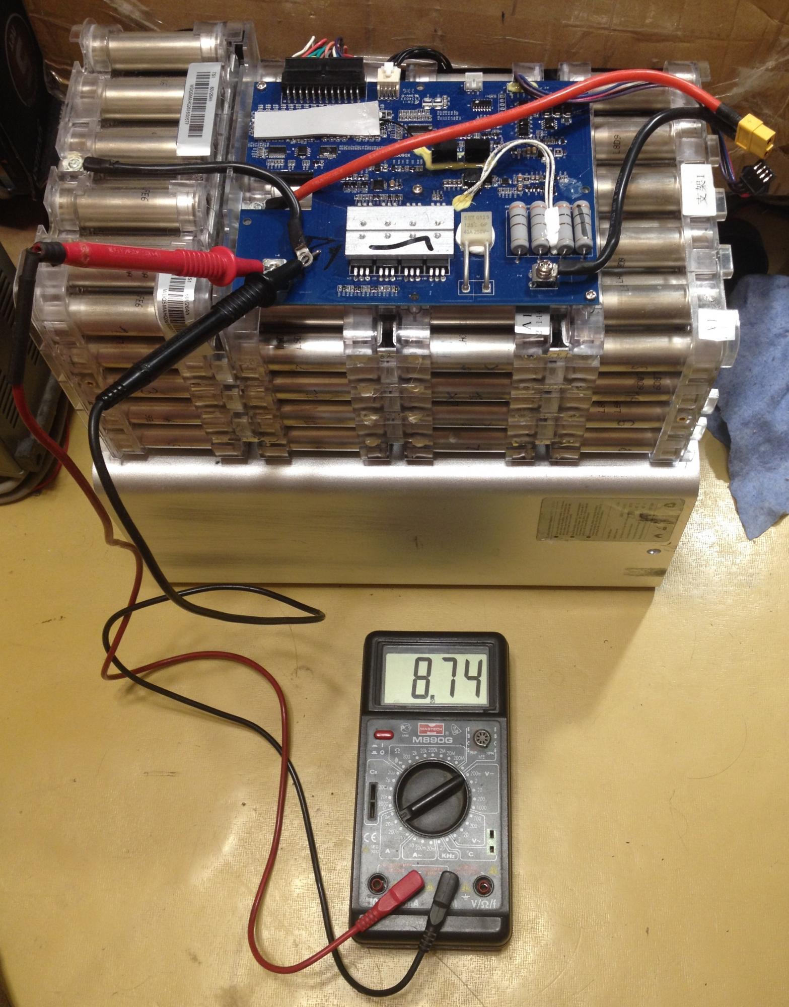

Lcruser
#841
Информация к размышлению.
Кто, что думает по этому поводу...

Валерий Витальевич
Напряжение на батарее равное 8 вольт свидетельствует о срабатывании защиты батареи. У меня такая проблема была и при этом батарея не брала зарядку.   Причина  была в большой разбалансировке батареи из за  большого саморазряда одной ячейки.  Проверьте напряжение  всех 17 групп ячеек по отдельности.
Lcruser
Цитата: Валерий Витальевич от 29 Март 2021 в 21:11Напряжение на батарее равное 8 вольт свидетельствует о срабатывании защиты батареи. У меня такая проблема была и при этом батарея не брала зарядку.   Причина  была в большой разбалансировке батареи из за  большого саморазряда одной ячейки.  Проверьте напряжение  всех 17 групп ячеек по отдельности.
Это не напряжение, это ток. Напряжение в порядке 70 Вольт.
