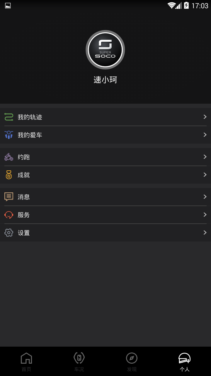

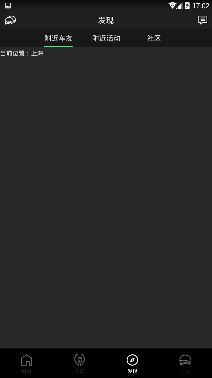

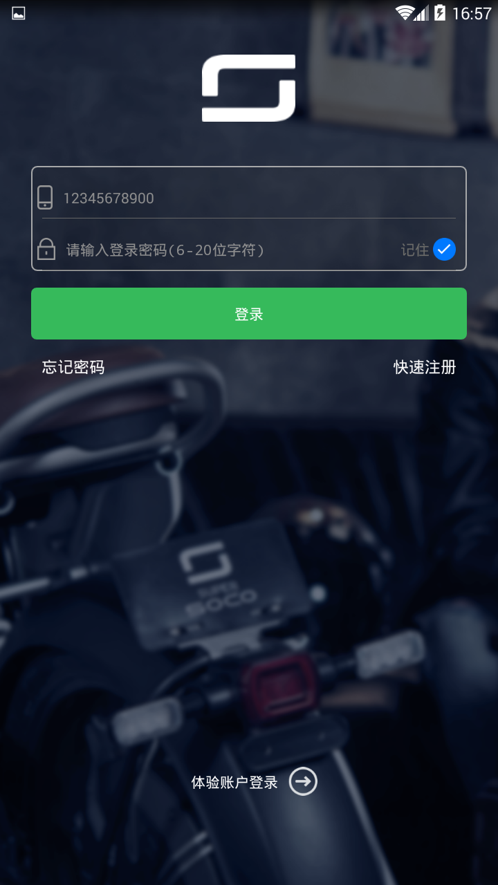

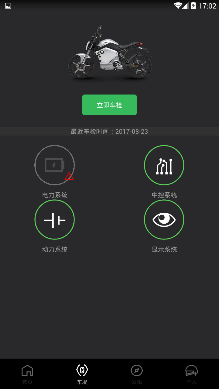

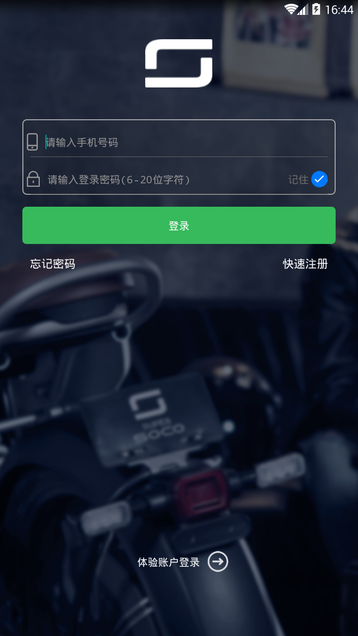

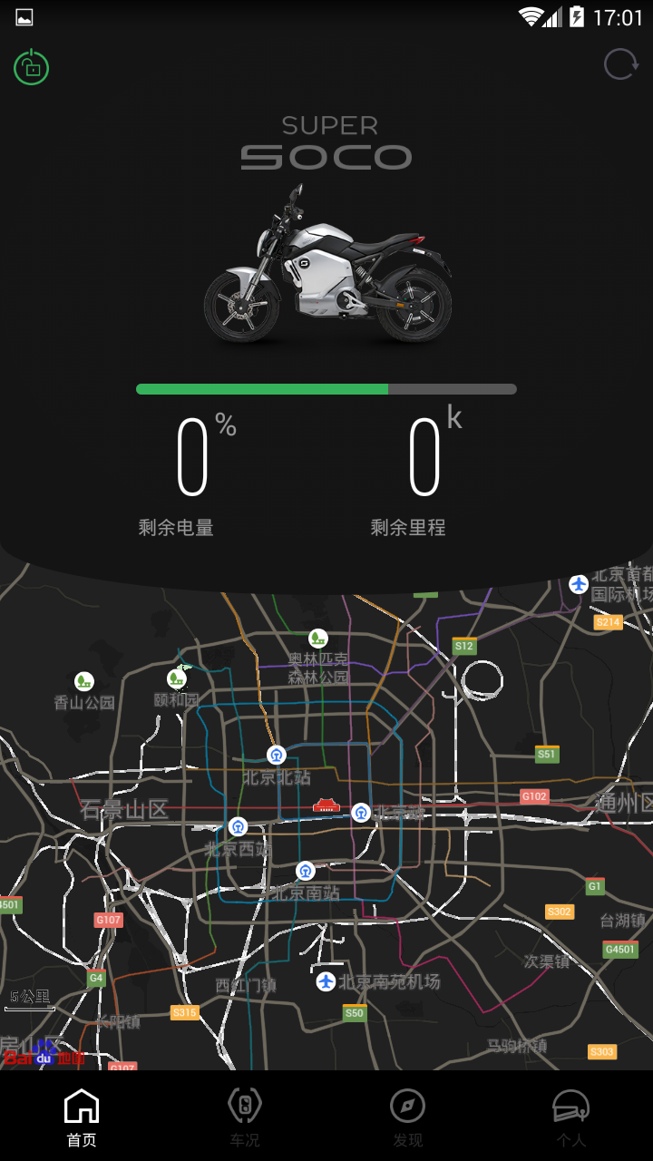

Приведу скрины основных окон приложения:
На первом скрине система просит ввести номер телефона и пароль.
На втором скрине видно что телефонный номер 11 значный 8(ХХХ) ХХХ-ХХ-ХХ при вводе телефона выскакивает непонятный иероглиф.
При нажатии стрелки вправо (третий скрин) появляется основной экран и карта какого-то города Китая, карта может перемешаться по экрану.
Следующие скрины экрана мне пока не понятны.

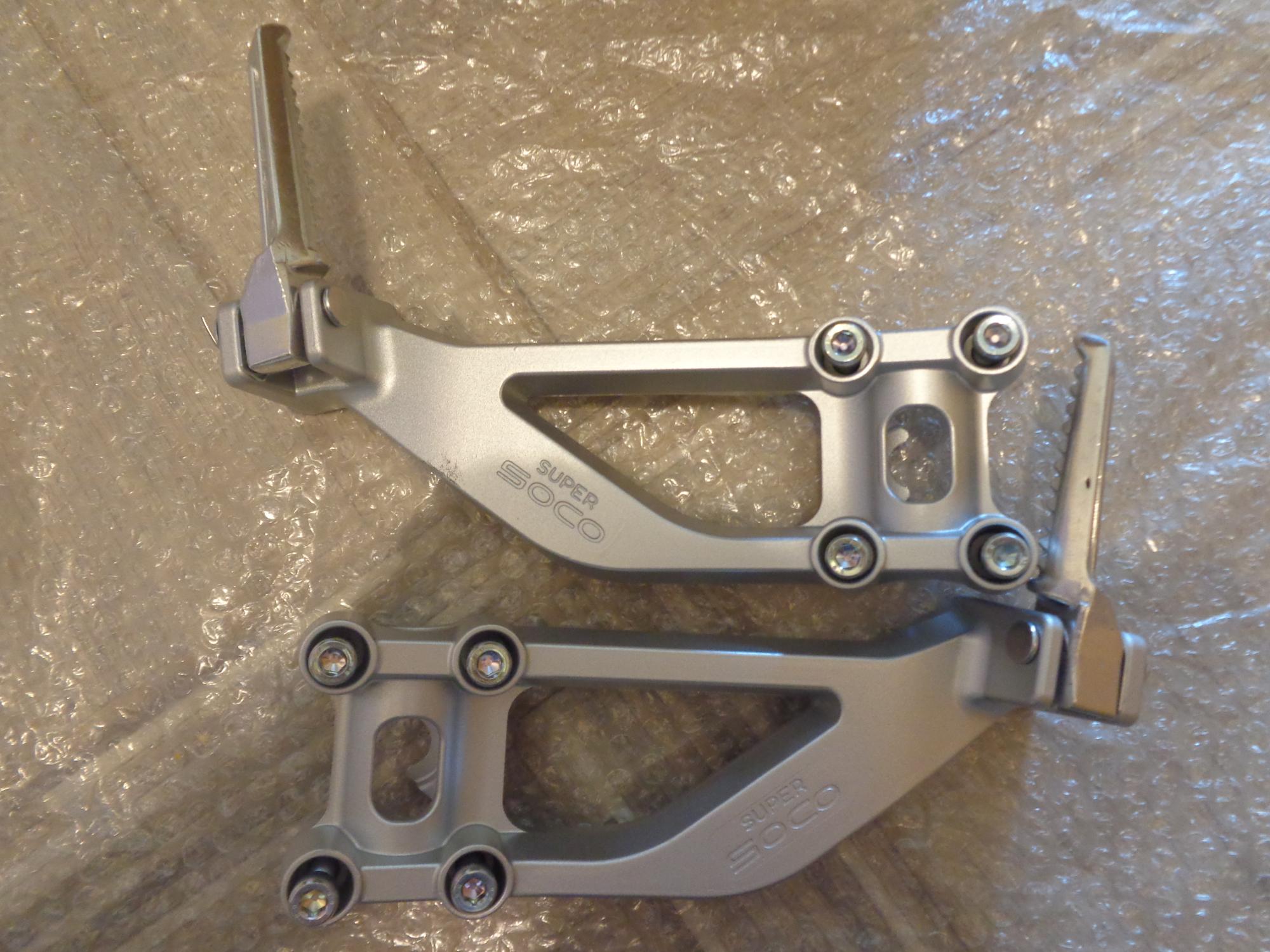

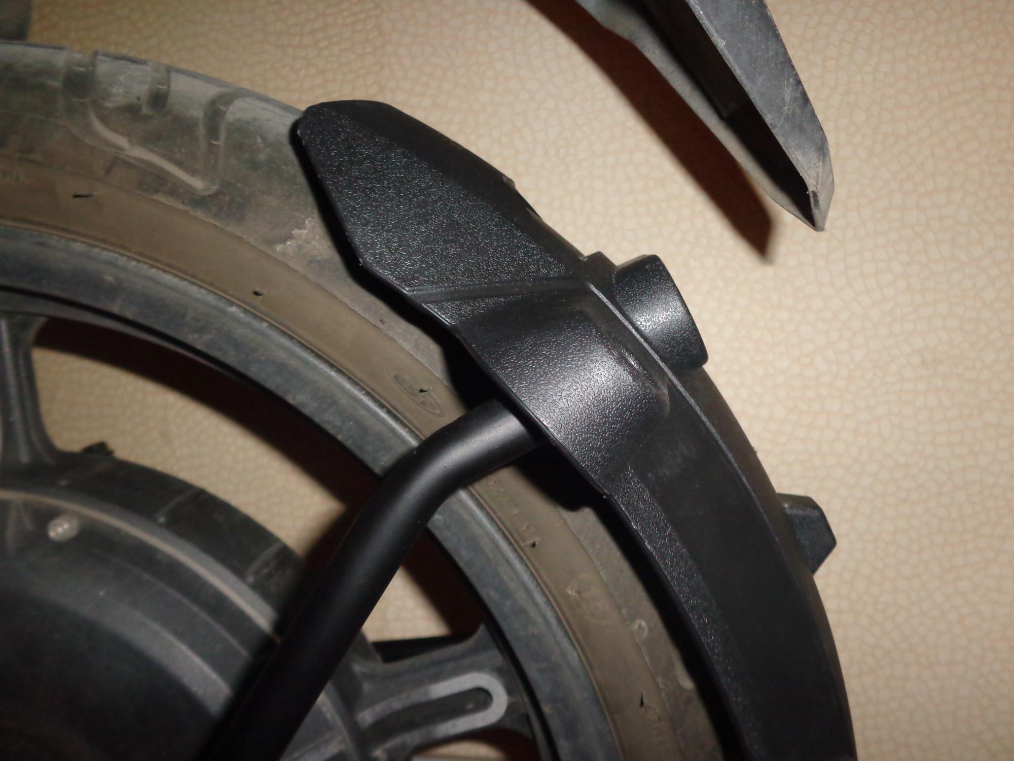

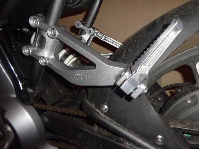

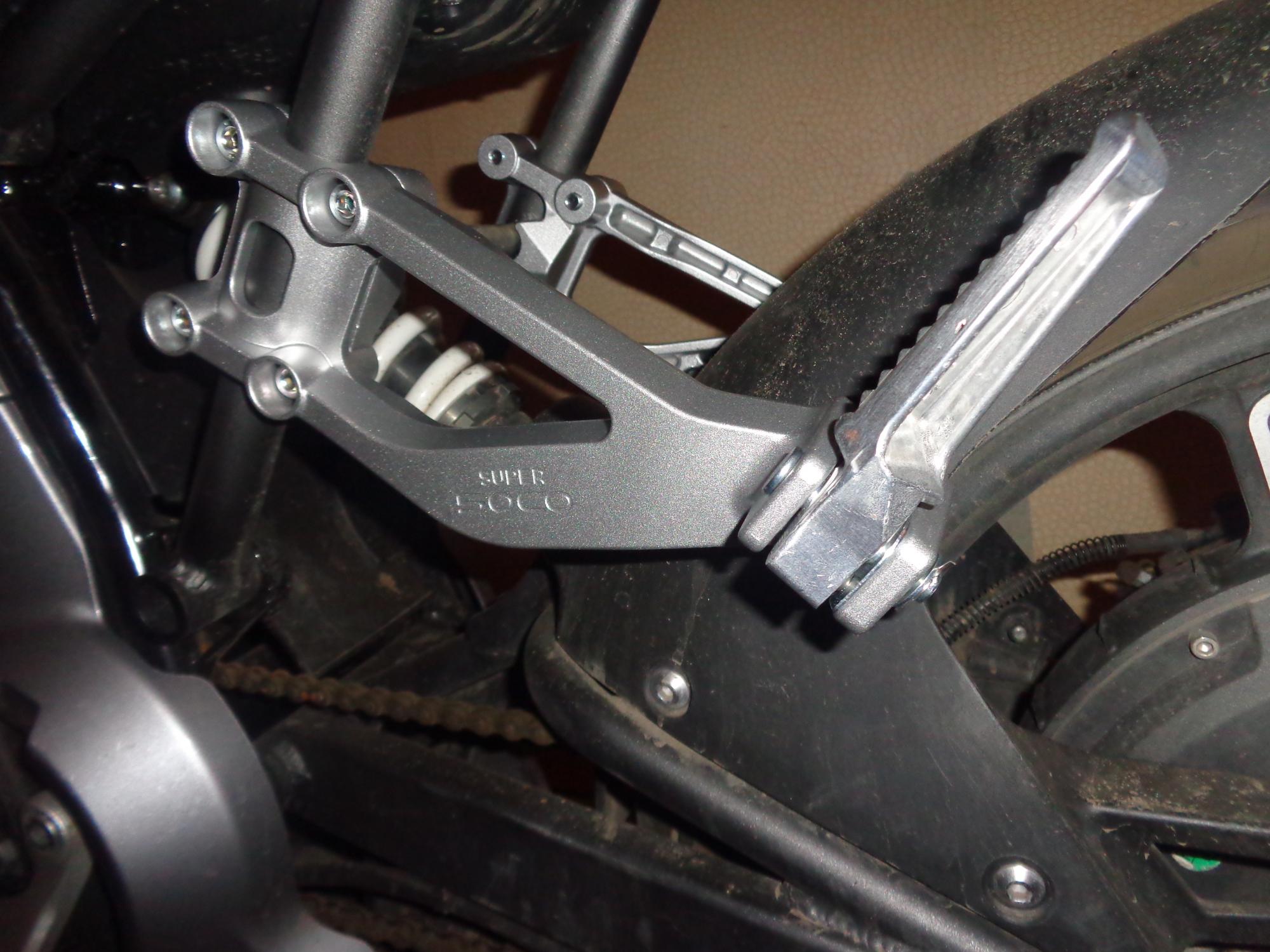

Пришла из Китая посылка с оригинальными фирменными подножками пассажира и дополнительным брызговиком.
Особая благодарность [user]Tirex[/user], за организацию доставки. Посылка пришла относительно быстро, ровно один месяц.
роман73
С обновлением! Фото в студию, как на моте смотрится  :exactly: на полной картинки

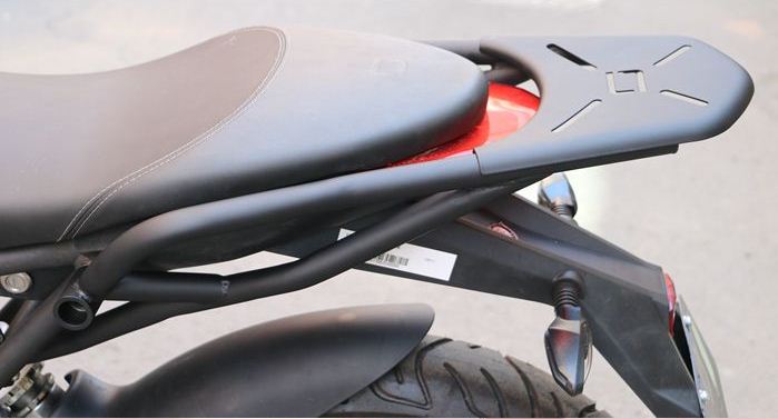

Очень интересно, былобы не плохо заиметь вот такой держатель для кофра - продолжение седла.
и к нему вот такой кофр, но нужно узнать поместиться ли в нем шлем...
