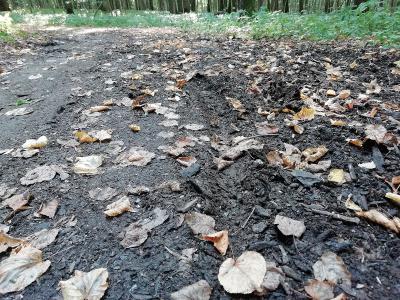

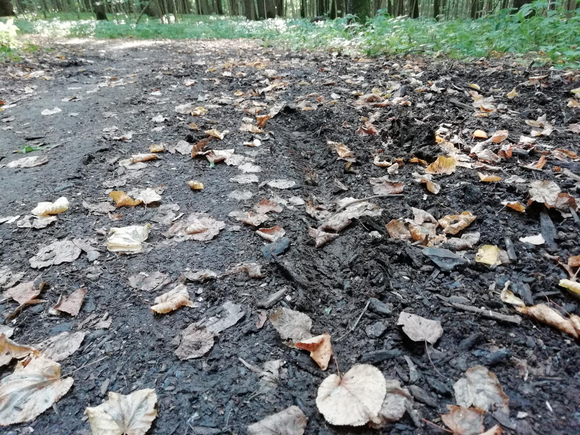

У меня типовые падения эволюционировали по стадиям - сначала продавы (на 350 вт), потом вот эта "остановка об упор", потом зацепы педалью (педали 16S - фейл, приходится чувствовать их габариты до уровня "постоянно чиркаю, но не падаю"), теперь вот регулярно скольжу в поворотах на грунтовых кольцах, оставляя характерный след без продолжения :-):
Но когда пытаешься ехать на пределе сцепления и падаешь раз в 5 минут, падения перестают быть событиями, это просто часть развлечения. Грязь оттирать только долго. Вон у скейтеров на рампе - кому там в голову придет обсуждать рядовые падения.
