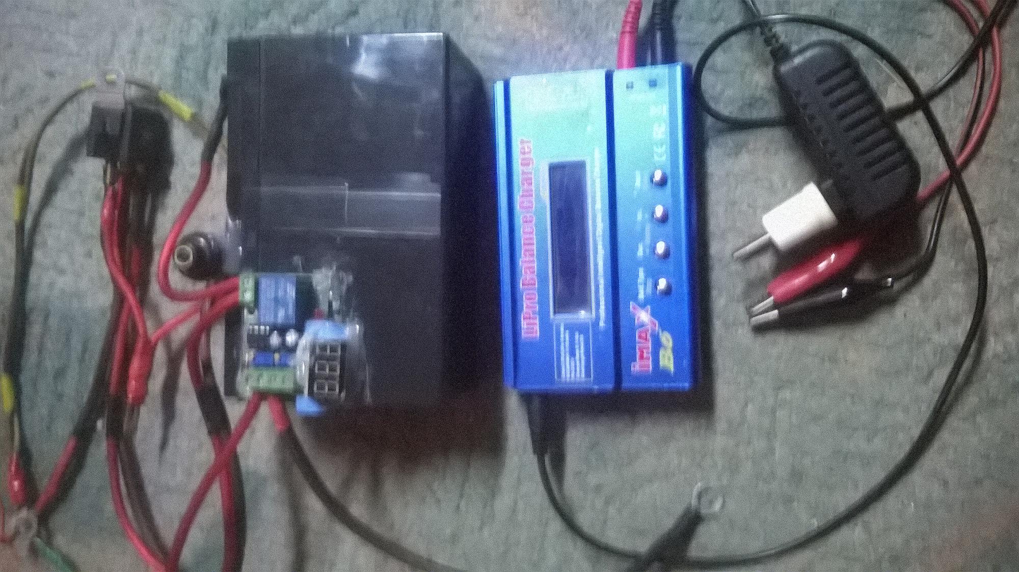

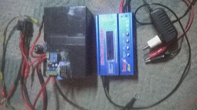

kuznechov119m
 Как по мне в бесперебойнике с малыми токами нагрузки при наличии свободного времени лучше в ручную делать (конкретно мне) .  Главное  добавить ограничение  по низу  12.4 -12.6 вольт  этого достаточно  для того чтобы разбег не плодить , по заряду максимум 14.1 и в поддержке  13.9 для титаната   идеальные для ровности ячеек .
По затратам  вот такого набора хватает
  Аймакс в наличии был  , акб любой старый  для включения автомобильного реле . Покупал только реле и плату XH-M601 меньше 200 рублей обошлось .
  Принцип настройки при касании 12.4 вольт (настроить по желанию можно) на реле подаётся питание и контакты размыкаются , инвертор при этом отключается . Коммутируемый ток  реле 20 ампер , ток разряда  не превышает 10 ампер , замкнутые контакты подключены в разрыв акб инвертор(бесперебойник) . Получаем типа предохранителя от глубокого разряда , на моих инверторах   до 11 вольт он . Единственное  учесть   по отскоку напряжения , чтобы авто реле отключалось  добавляем в разрыв контактов кнопку . Удерживая кнопку  запускаем инвертор , плата позволяет  минимальный разброс 0.4 вольт . Т.е.  при отключении на титанате 12.4 вольта  отскок к примеру  до 12.6  вольт  всего  и вынуждены принудительно закоротить  разрыв этой кнопкой . Напряжение отключения можно любое настроить как считаете нужным ,  мне ёмкости в 16 Ач хватает  поэтому особо за разрядом глубже не стремился ,  до 12.0 вольт  конечно ёмкость добавим при разряде .
Изредка следить за дополнительной батареей тем же Аймаксом заряд , в течении года  возможно  и не сработает ни разу реле на плате ,  до 3 часов  если  сетевое только  отключаться будет .
