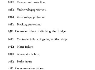

Уважаемые, а есть кто-то у кого ET Mini/E Scooter НЕ выдает ошибку E02?
Отпишитесь, пожалуйста. Хочется понять это брак отдельных экземпляров или "особенность" модели в целом?
Напишу за себя: самокат ET Mini Fashion, едет ~8 км на 3 скорости до первой ошибки E02. Затем переключаюсь на 2 скорость и еще еду километра 2 после чего опять выскакивает E02. После этого теоретически ехать можно и при этом запас хода еще значительный, но каждый разгон или небольшой подъем сопровождается выскакивающей ошибкой E02 и отключением газа. Можно помогать себе ногой и сокращать частоту выскакивания ошибки, но по факту самокат становится уже малопригодным для использования.
1 раз попробовал выкатать самокат на максимум пробега несмотря на ошибку E02.  Выбранная скорость была 2, ногой активно себе помогал. Итог - 18 км до момента когда ошибка E02 уже не дает вообще ехать и выскакивает каждые 10 метров. Что интересно - самокат не выключается (все предыдущие модели при полной высадке отключались).
Пробег 18 км очень хорош для таких габаритов самоката, но обидно, что 50% пробега по факту просто недоступны :(
И еще сегодня по пути на работу раскрылся новый "глюк". За расстояние 4 километра (начинал на полной зарядке) на полном ходу внезапно 3 (!) раза самокат начинал тормозить на максимум в течение 2-3 секунд. Первый раз я подумал, что случайно задел рукой тормоз, но при повторе данного феномена понял, что моей руки и близко не было у тормоза. В один из разов чудом не перелетел через руль.
Отзовитель кто встречался с подобным? Есть у кого идеи отчего такое может возникать?

Почитай эту ветку и мои сообщения выше.
У меня было такое после 100км пробега.
Грешил на батареи, разобрали, оказалось, что одна банка сдохла.
Не нашел на замену так как там не шоколадки, а менее известные MH1 от LG.
В итоге решил поменять всю батарею на SONY VTC6, а так же поменял БМС, так как то что там стоит это хрень полная и она даже не имеет функцию балансировки!
После такого апгрейда ошибка пропала, но через 20-40км, опять иногда начала появляться.
Как сказал знакомый электрик, что тут видимо просчеты в самой электронике, так как самокат в отличии от Сяоми и Найнбота сразу рвет с места, а это большая нагрузка на всю систему и может это провоцирует в дальнейшем разбалансир батарей.
Ошибка Е02 это срабатывание защиты от низкого падения напряжения.
Так как купил себе еще ES2 и ES Board, свой Jasion пришлось продать, хотя как по мне он конечно самый резвый из этих трех моделей и не имеет столько мелких недочетов по механике как ES2.

Спасибо за развернутый ответ. То есть если я правильно понимаю, E02 ошибка это не брак, а "особенность" модели и без доработок ошибку не убрать/сократить частоту?
А BMS какой ставили и где? (или самостоятельно?)
По части внезапного торможения - у вас такое бывало до апгрейда?
K0nstant1n
[user]Avenger69[/user],
Начните с диагностики контроллера, для начала проверьте на перегрев в моменты повышенной нагрузки. Сообщения [user]axe_ll[/user] тоже прочитайте, чтобы знать, как диагностировать и решать проблему не надо. Если лень читать, то вот краткий пересказ: сначала он грешил на батарею и огульно хаял банки LG, заменил на другую, но проблема не ушла, стал хаять бмс ( т.к. штатная бмс по его мнению "не имеет функцию балансировки"), заменил бмс на свою хорошую, но проблема не ушла и он всё ещё продолжает утверждать о том что "по словам электрика" "это провоцирует в дальнейшем разбалансир батарей" (с уже заменённой бмс, ага).
axe_ll
Думаю, что особенность или просто просчет инженеров.
Кроме того там слабое место это соединение мотора и батареи. От езды по плохой дороге там может нарушаться контакт и вылетать ошибка.
С тормозами у меня все нормально было.
Бмс просто нашел с балансировкой на 10 банок, 36 вольт и поставил.
Один у меня остался лишний, могу продать.
Сама модель классная, если устранить эту ошибку.

E02 - это особенность модели, то есть вроде никак не лечится. Почему так считаю - была у меня она с самого первого дня, поскольку мне по гарантии меняли контроллер зимой и ошибка осталась, то значит это штатный режим:) Подозреваю, что это из-за того, что мощность у самоката высокая, поэтому под нагрузкой напряжение на батареях сильно падает и контроллер во избежание беды перестает ее нагружать.
Бесит - да, но приходится с этим жить. Не знаю, есть ли ошибка на версиях Pro+, может там батарейка получше и такой сильной просадки не происходит.
