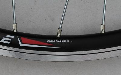

Фото 24" - высота профиля 30мм, Марка не секрет): power circle и цифры как на фото.
Xofo изменили конструктив, ждем приезда, должны были сделать разбор как у Li-force мотора.

Больше всего похоже на первую ссылку.
Измерил штангециркулем: 30мм, 24,5мм, 18,4мм
на 24" есть только такой вариант

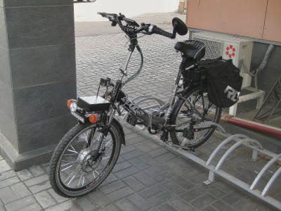

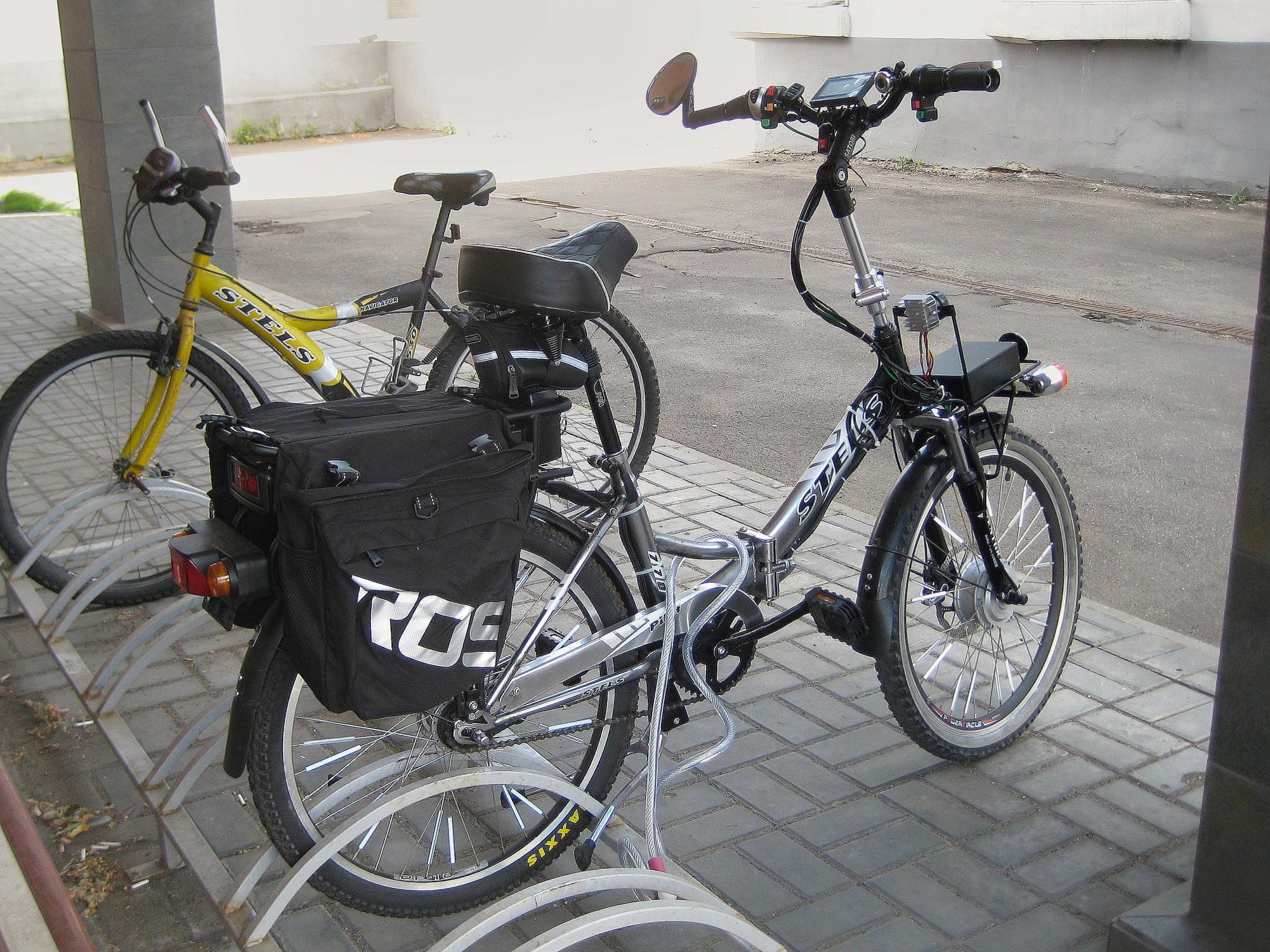

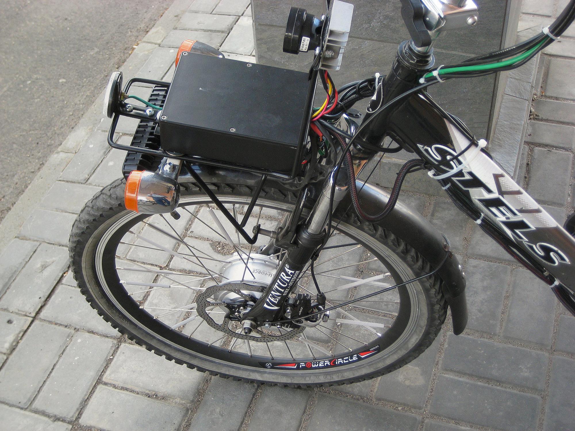

Тоже уже могу слегка отозваться. Покупал в ноябре прошлого года мотор 350W/10T вместе со спицовкой в обод. Пришёл быстро и отлично упакованным.
Донором стал мой старенький Stels Pilot 770, на котором пришлось заменить практически весь передок. Контроллер KT36/48SVPR, 17А. Аккумулятор 48В/10,5 А/ч.
Мотор жужжит очень слабо и как-то мягко, при обычной езде не греется, для своей мощности тянет вполне хорошо (на пару с великом мы весим порядка 85 кг).
Максимальную скорость не замерял, но однажды из интереса легко и быстро разогнался с небольшой помощью педалями до 50 км/ч (на чём дурные эксперименты закончил).
Любопытно, что мотор Li-Force на 1,5 см меньше в диаметре, чем установленный у меня же на Cameo Shrinker, который вроде бы 250 Вт (13 см против 14,5 см).
Не знаю насколько он окажется надёжен и долговечен, но пока мне всё нравится. И, кстати, обод, в который заспицевали мотор, тоже оказался вполне приличным. К спицовке претензий нет.
Фото под спойлером
