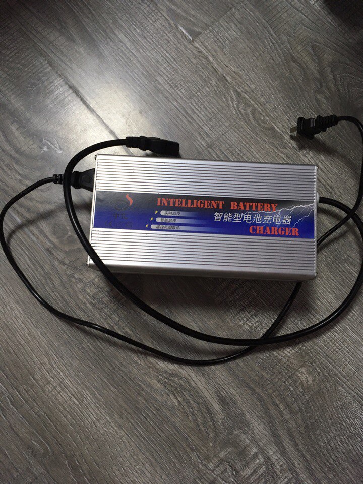

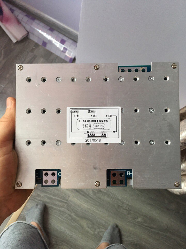

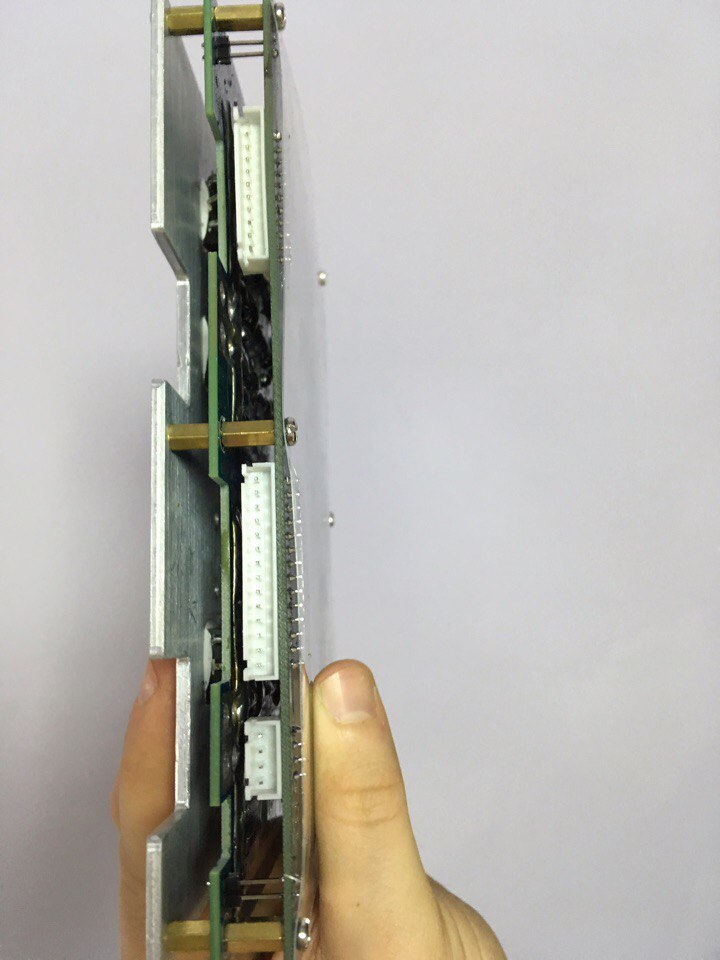

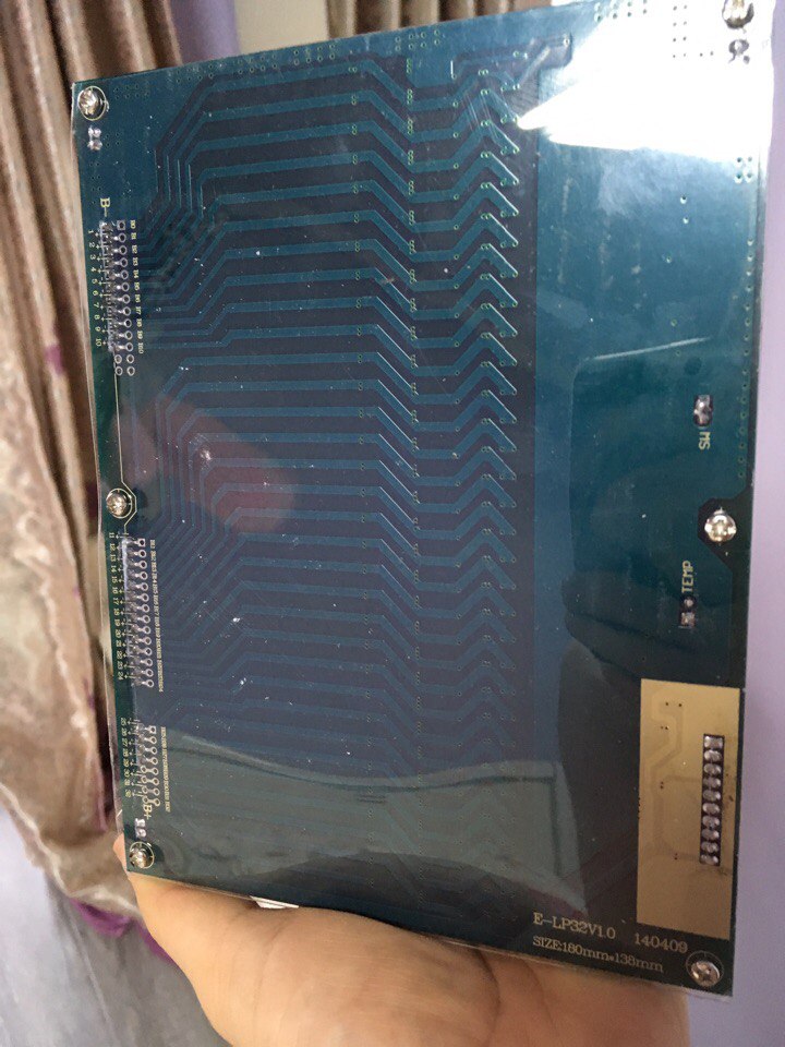

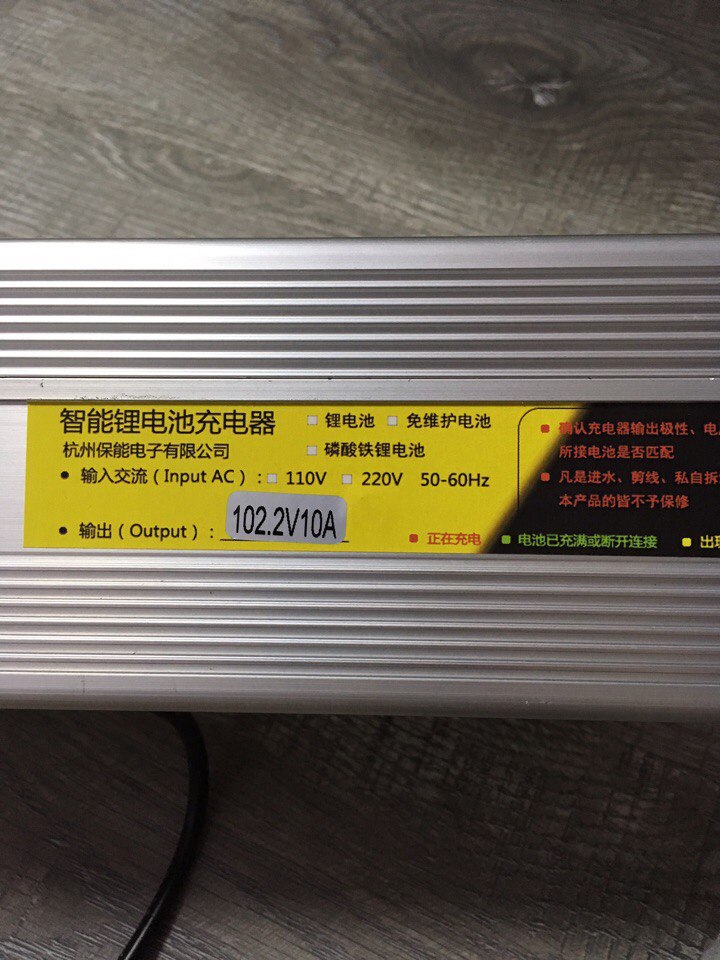

Из последнего: пришла зарядка и bms(фотки прилагаются) зарядка вышла в 6000р, БМС около 4000р. вроде бы попался толковый машазин и после долгих распросов мне дали зярядку именно для лифера и бмс который должен потянуть вольтаж аккумулятора. Вопрос по БМС, на нем есть разъем B- это к батарее насколько я понимаю,  P- это к зарядке насколько я понимаю, а вот что такое разъем  C- ??? сейчас конечно пойду активно гуглить, но малоли.
По аккумуляторам, - верить наслово тут конечно никому нельзя, поэтому проверим на разряд выяснил что их реальная емкость не дотягивает до 50АЧ чутка, в связи с чем, после короткой претензии к продавцу аккумуляторы без лишнего шума едут обратно.
сейчас активно ищу другие блоки, вообще нашел уже варианты, в первый раз затупил, искал блоки на 12-14В сразу, а надо было смотреть на 3,2В.
Ну и вообще интересно услышать комментарии по зарядке и бмс
Yaroslav
Если планируется 100ач, то зарядка 10а слабовата, 10 часов будет заряжать, плюс балансировка. Хотя если заряда будет хватать на весь день, можно и на ночь ставить.

Позвольте вставить свои 5 коп. по поводу БМС  :-)
Не обязательно разрывать силовую часть питания контроллера. Есть БМС ,которые разрывают слаботочку.
Например вот такая : mini BMS  http://cleanpowerauto.com/product-support/
Или такая: ZEVA BMS  http://www.zeva.com.au/index.php?product=112
Я пользуюсь mini BMS ( Сложно было найти БМС на 42 ячейки ,да и токи под  200 ампер)
https://electrotransport.ru/index.php?topic=16595.0

ну или от [user]mr.Dream[/user]. тоже как вариант.
а по  батареи еще скажу, что емкость не единственный критерий выбора. также важна токотодача и саморазряд.
Yaroslav
Я тоже пользуюсь разрывом слаботочки, не к чему воздух фетами греть. Бмс от [user]mr.Dream[/user].

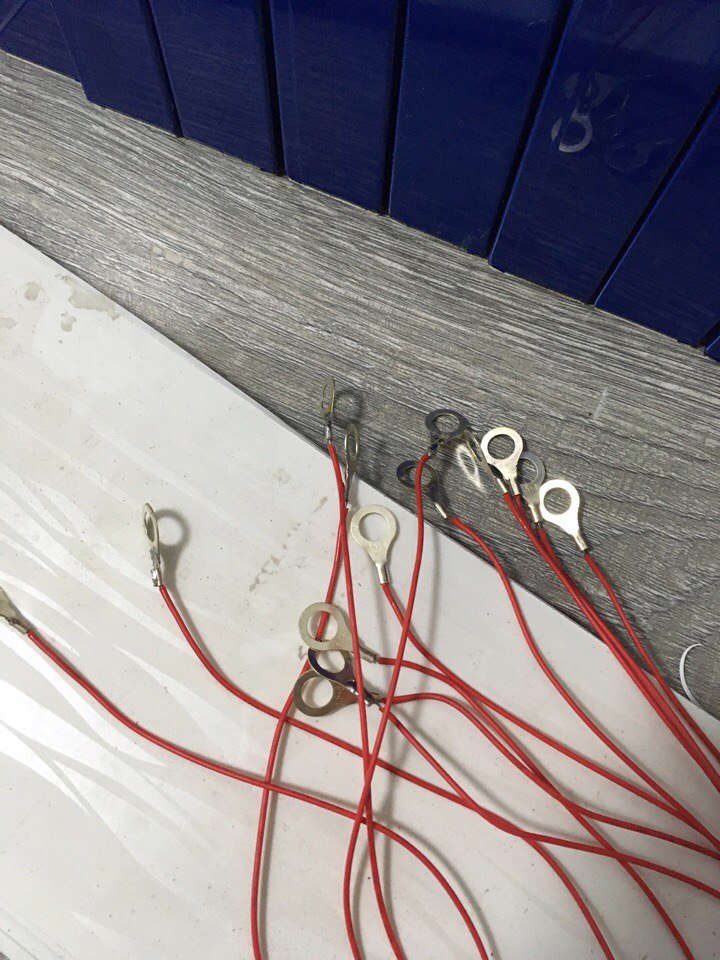

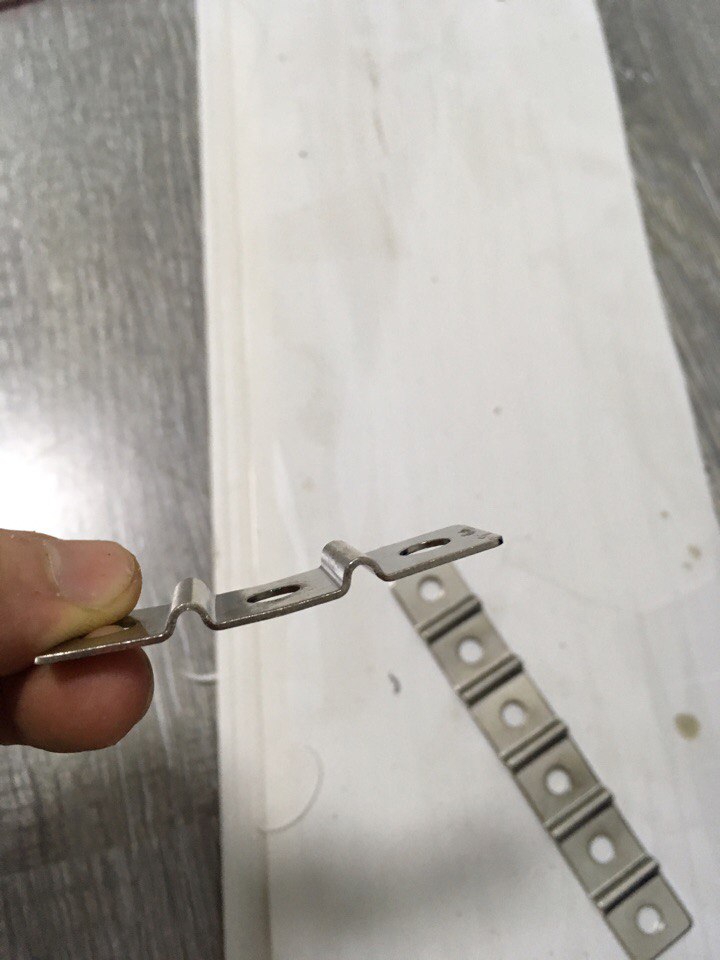

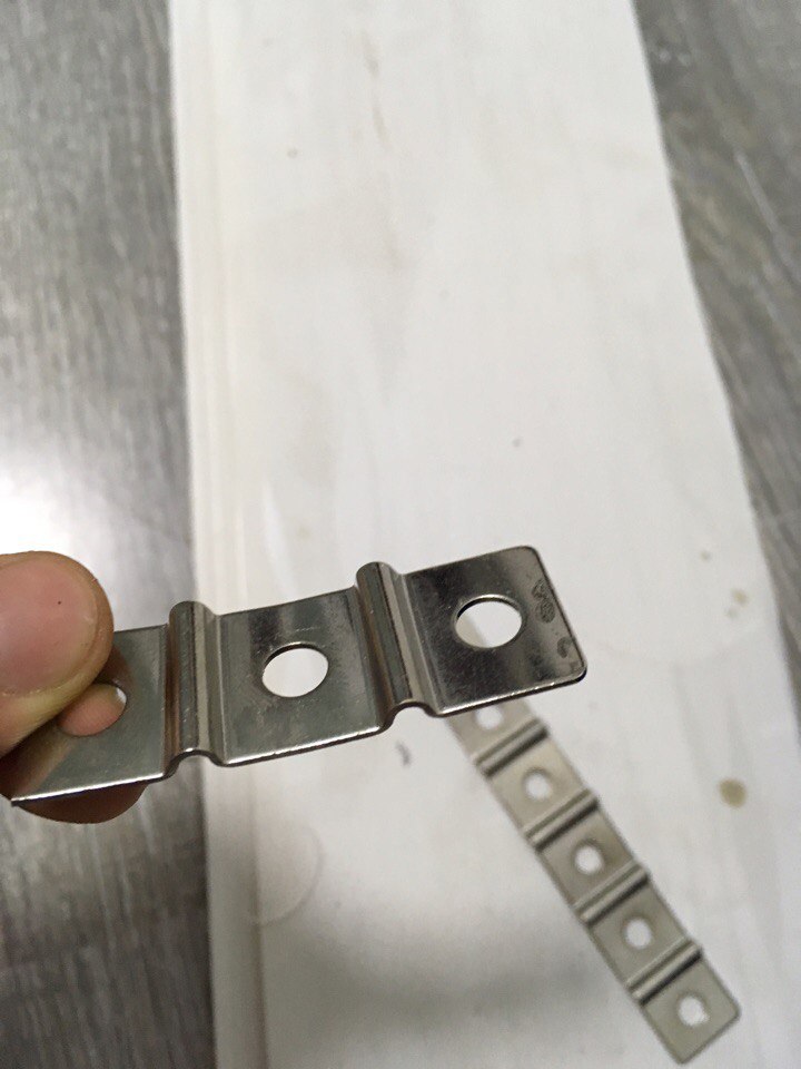

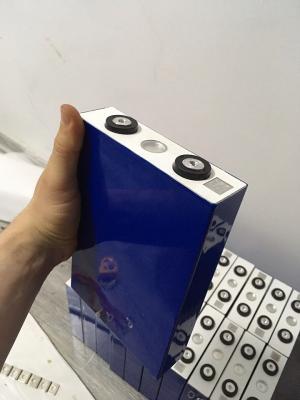

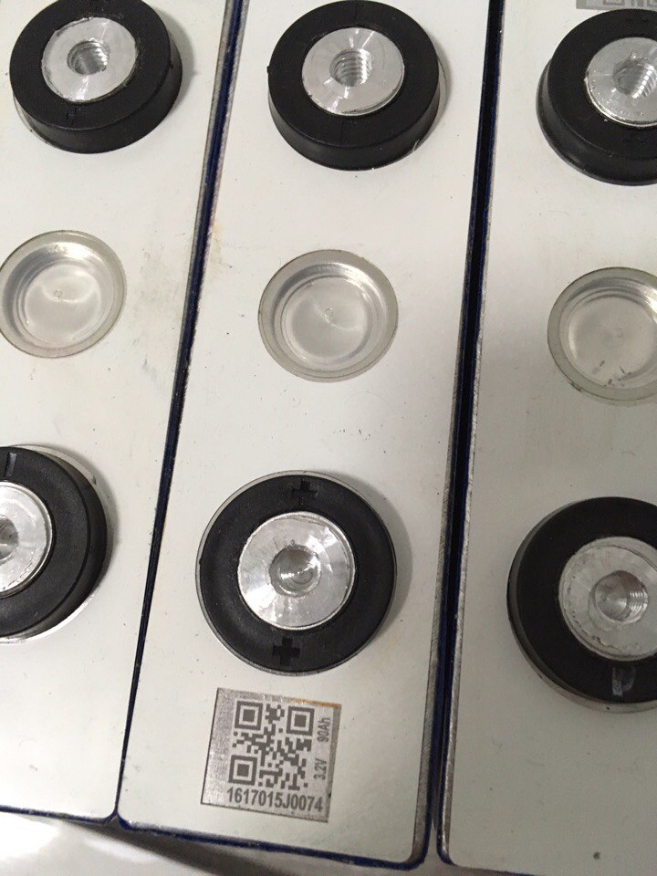

Cегодня пришли новые аккумуляторы, лифер с токоотдачей 3С 5С как заявлено и емкостью 90АЧ. Аккумуляторы симатичные, на каждом маркировка и QRкод, припаял петельки(не знаю как их правильно назвать) на провода от бмс. начну после выходных собирать батарею. Единственный вопрос, - в комплекте шли коннекторы для батарей, но как-то они не внушают доверия, медные, но тонкие. Как считаете, подойдут они, или надо заказывать другие?
размер одного аккумулятора 130*200*36, вес 2кг
DragonTM
[user]Kreon[/user], измерьте толщину и ширину, на глаз трудно определять. Луженые пластины?

[user]DragonTM[/user],  толщина 1мм, ширина 18мм. Наверное луженые пластины, я не разбираюсь, на срезе видно что медь.
DragonTM
[user]Kreon[/user], ну 18 кв.мм это прилично, я надеюсь при сборке ломать по 2 отверстия надо? до 180А батарейного должно быть все ок.
