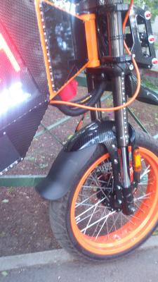

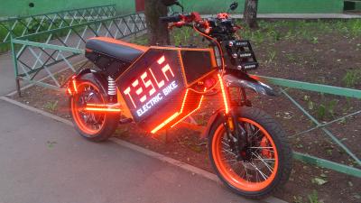

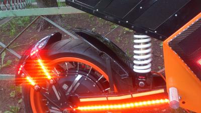

Как и обещал! Добавлю новые фоточки! Появились зеркала,далее еще одно заднее крыло,добавлен элемент переднего крыла и как стайлинг оранжевая диодка!

еще интересно очень глянуть как вот эти все люстры светят
поставить рядом автомобиль и заснять сравнение :exactly:
думаю мои избушки нервно курят  :kidding:
ну и еще банальный такой вопрос: а что с мотобатом делать? тут даже теоретически - сложно закосить под велосипед, даже каретки с педалями нету, не говоря уже о размерах и массе байка  :hello: утверждать что это мопед и до 4кВт и отделаться показыванием ВУ с категорией ?  :pardon:

А мне вот, все-таки, интересно. Я не знаю, какой именно kV у этого мотора, но, например у 205го кваншуня максимальная скорость возможна при намотке в 3Т-, которая дает 1275 оборотов в минуту, что на 17 дюймах даст где-то 138км/ч, в теории... Для 168км/ч нужно 1500-1600 оборотов, так какая там намотка?
TrUsTeR
Вроде писали, что указанная скорость была достигнута на OVS.
1. crystalyte 3540 fwd + 4080 rwd, 22s lipo, 2wd mini-e - проект завершен
2. qs205, 16s20p samsung 26fm 22s2p 10ah hk multistar, max-e, alight2.0
DragonTM
[user]AdeptusOne[/user], видимо вам известно какая там стоит покрышка. Не поделитесь информацией?
Если что, то окружность 17" мото резины может быть более 2 метров.
AdeptusOne
[user]DragonTM[/user], я разве где-то писал, что все знаю? Или же я написал, что мне самому интересно? Тут в теме даже инфы нет, что был использован OVS, вот и приходться гадать.
DragonTM
[user]AdeptusOne[/user], ну скорость то вы посчитали так как будто знаете, а не диапазоном.
И кстати, раньше были в продаже и 2-х витковые крошки.

[user]Николай GYM[/user],  подскажите по свету  ,  я   так понимаю вам хватает а встречных слепит ?

[user]DragonTM[/user], даже если взять 2 метра - максималка выходит 153, это холостой ход. Вот у Штольца есть товарищ, у которого двухвитковый 273, и максималка у него 127км/ч на 100В. Короче без замеров с гпс -  не верю :)
DragonTM
[user]AdeptusOne[/user], так и никто не верит. Но в 168 км/ч холостого хода на свежей батарее, да еще если 28s Лифер или 24s литий-йон/полимер, и с ОВС, то расчетами проверяется вполне. А далье можно только предпологать, что при сильном попутном ветре и с горы могли и на дороге разогнать. Но они вроде и не заявляли что в любых условиях могут так гнать.
