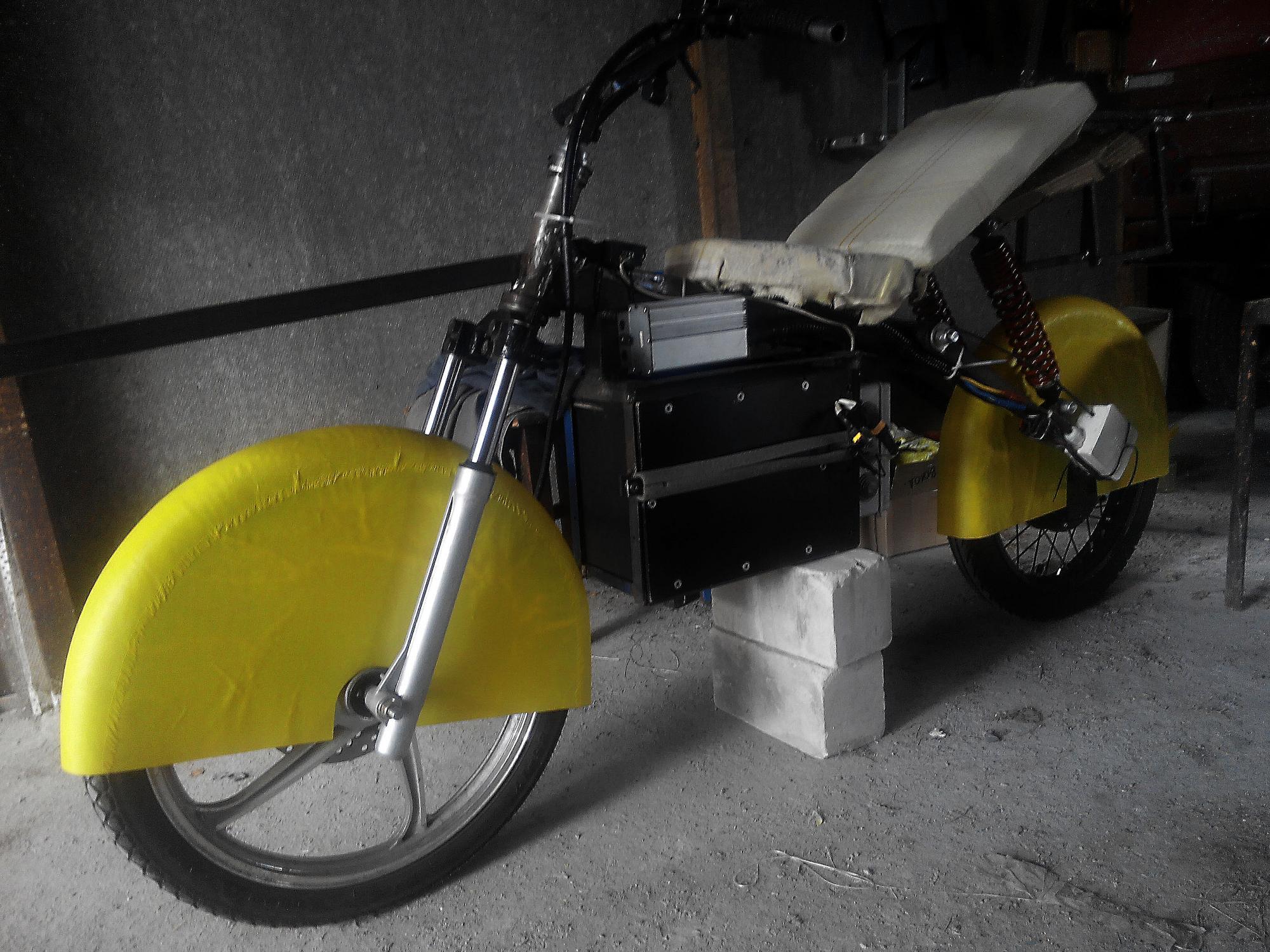

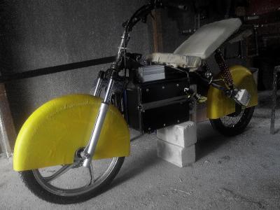

Делаю крылья. Возможно не очень красиво, но надеюсь будет практично.
Строю лигерад

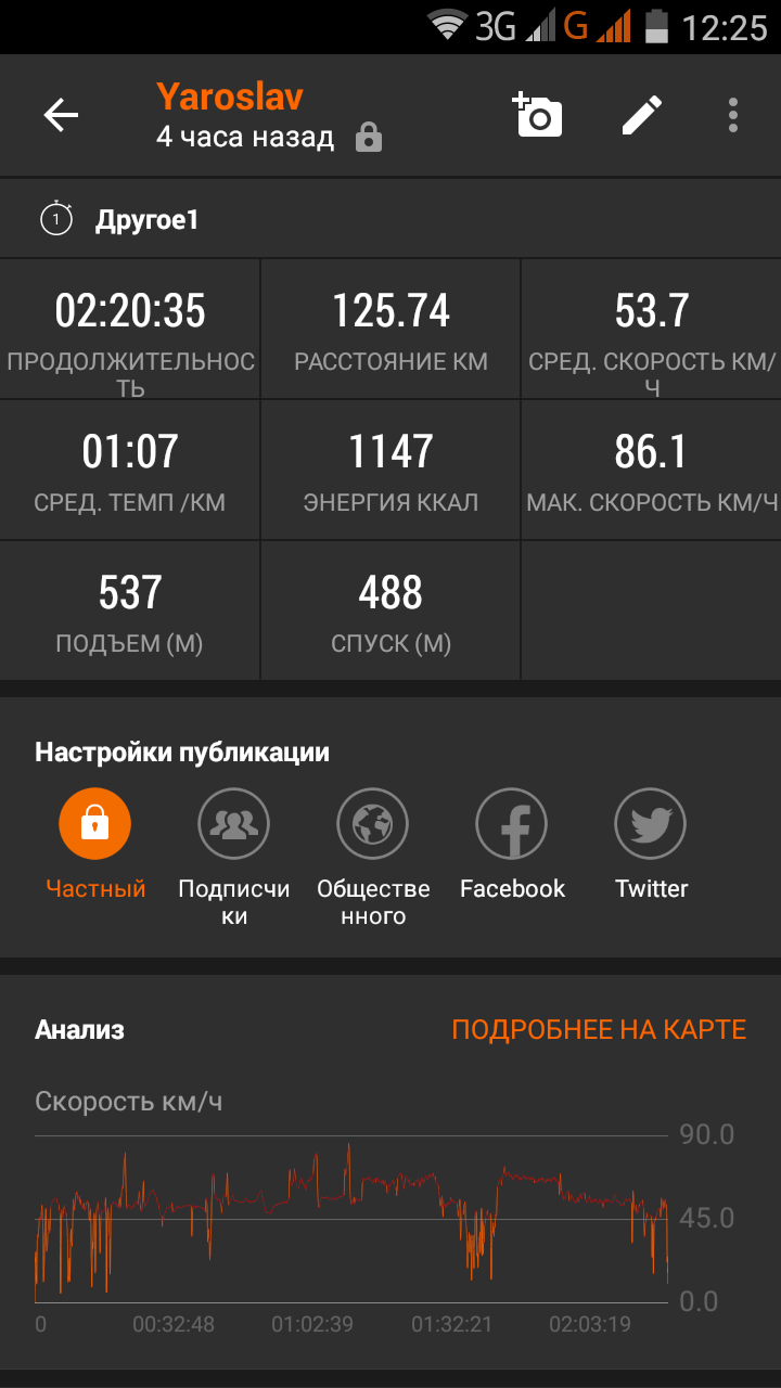

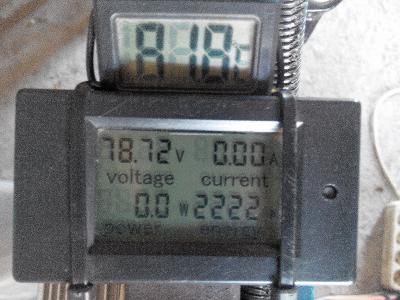

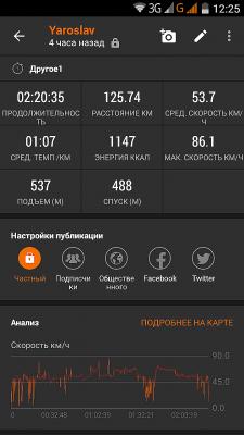

Счастливая поездка.
в дороге 2:20, потрачено 2222втч).
Расход 17,7 при средней 53,7.
Строю лигерад

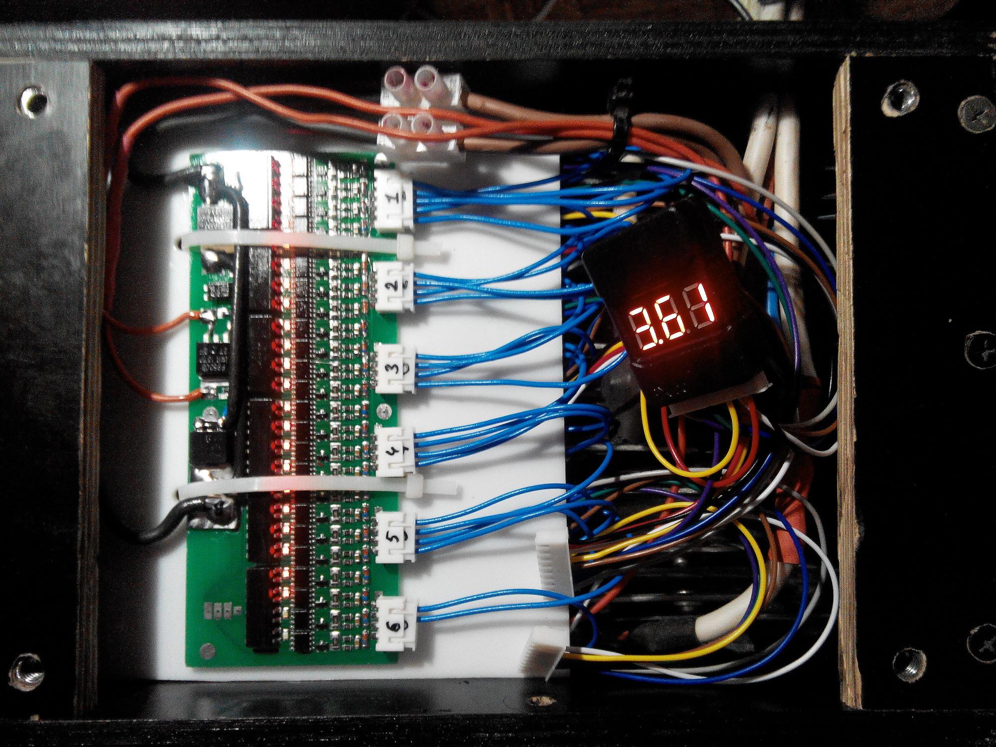

Как то решил проверить разбег ячеек батареи, отключать балансирные разъемы не хотелось, решил "потыкать" прям в ножки колодки, замкнул щупом соседние контакты, сжёг пару каналов. Обратился к автору, [user]mr.Dream[/user] любезно взял на ремонт.
Вот дошли руки все собрать, что бы не повторять прежние ошибки, балансирные разъемы продублировал дополнительными, сервисными, теперь обслуживать батарею будет проще.
