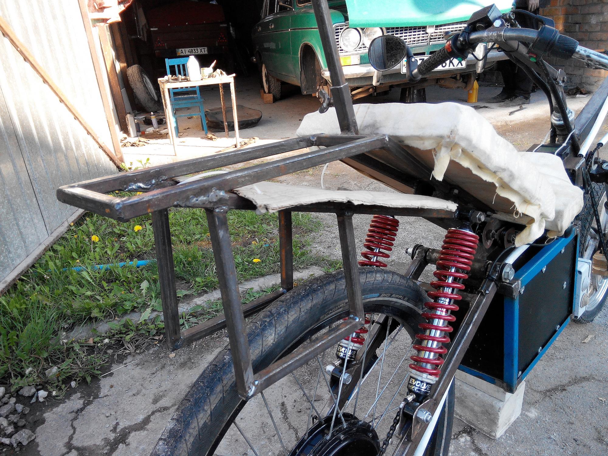

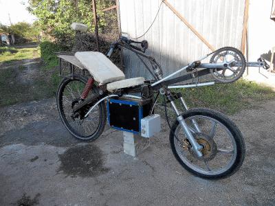

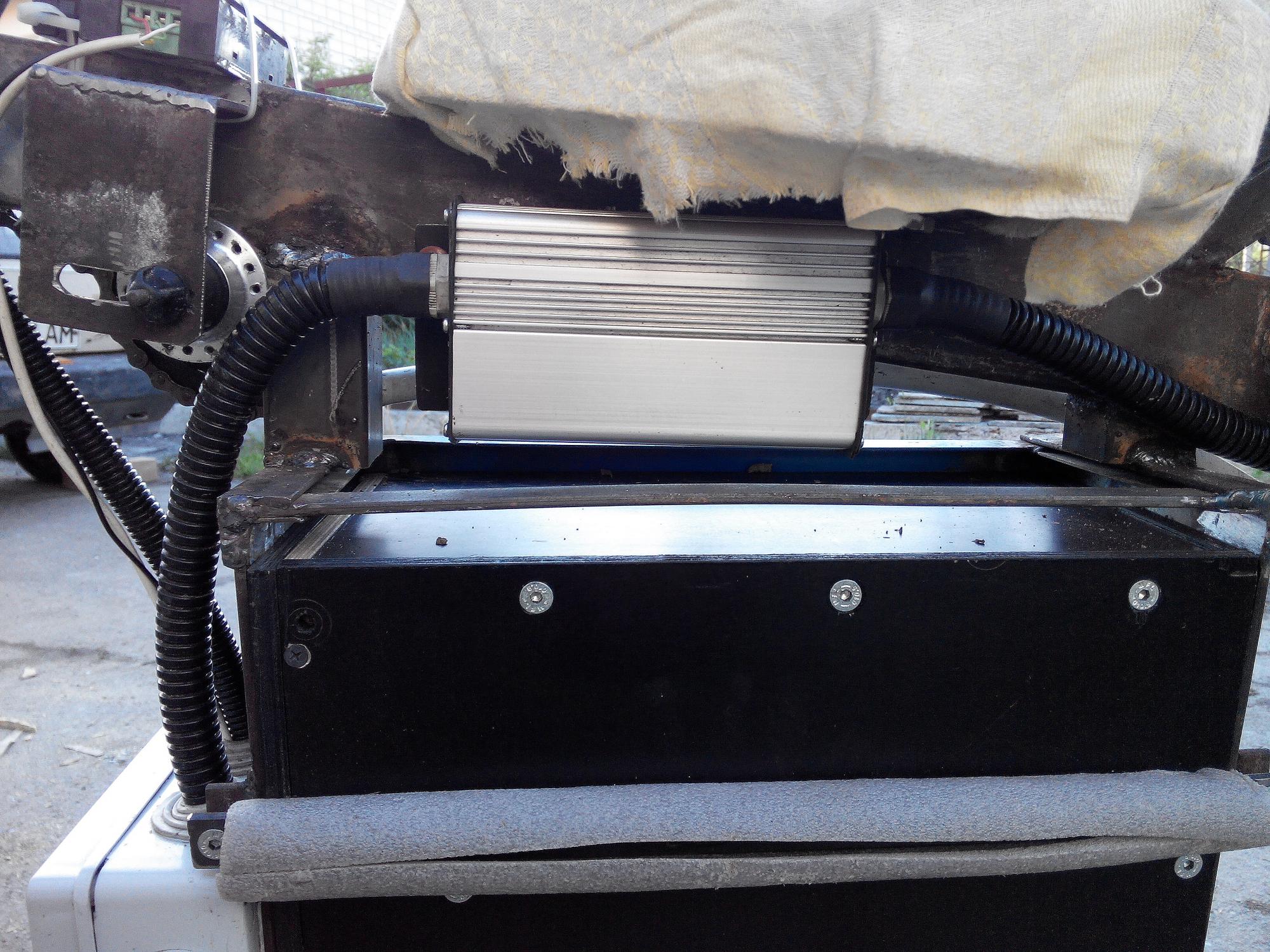

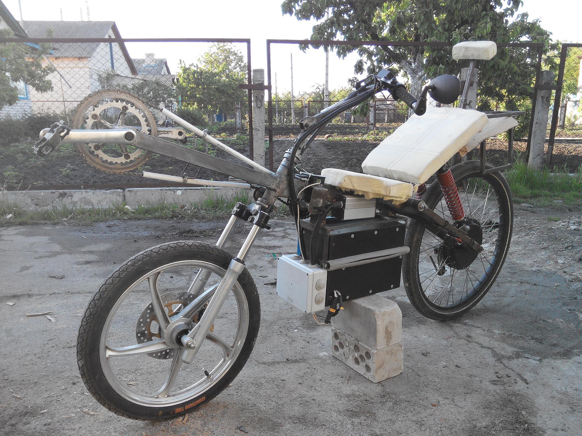

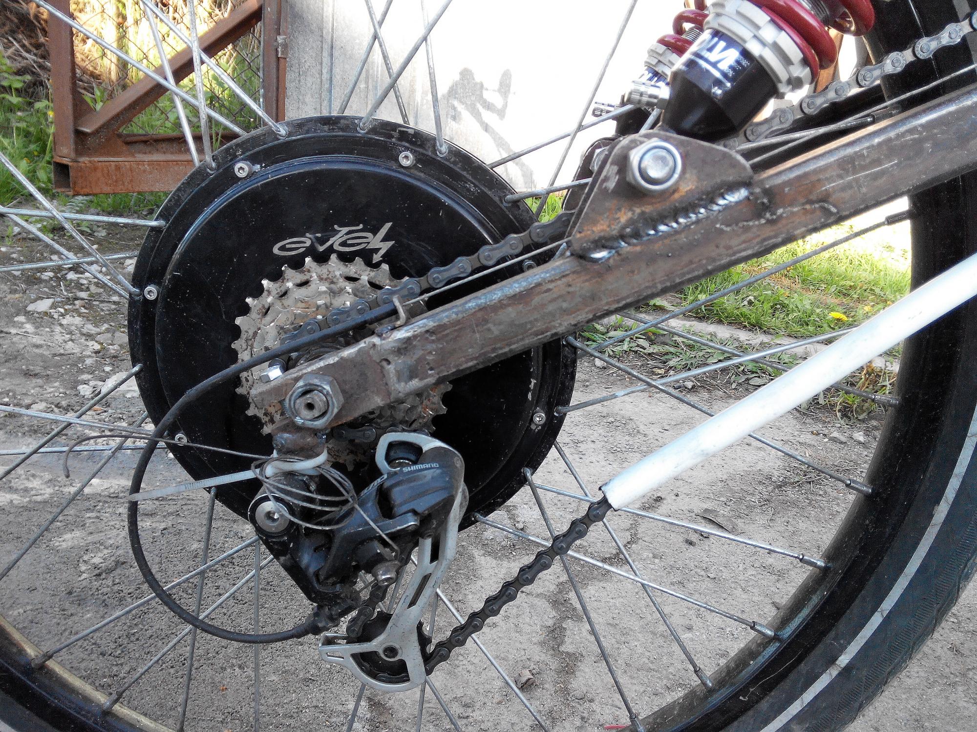

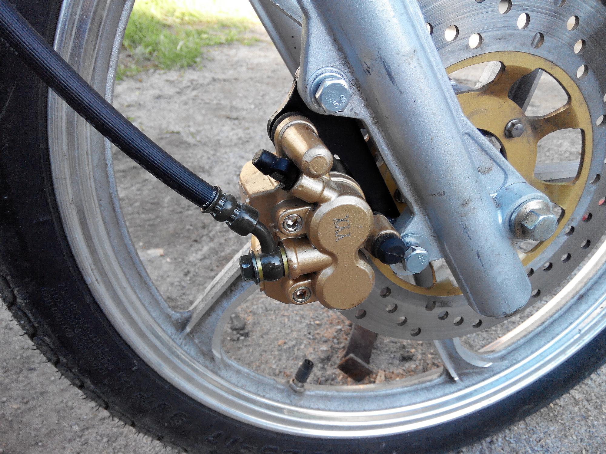

Сегодня наконец то нормальная погода, после нескольких дней дождя. Сделал немного актуальных фотографий.

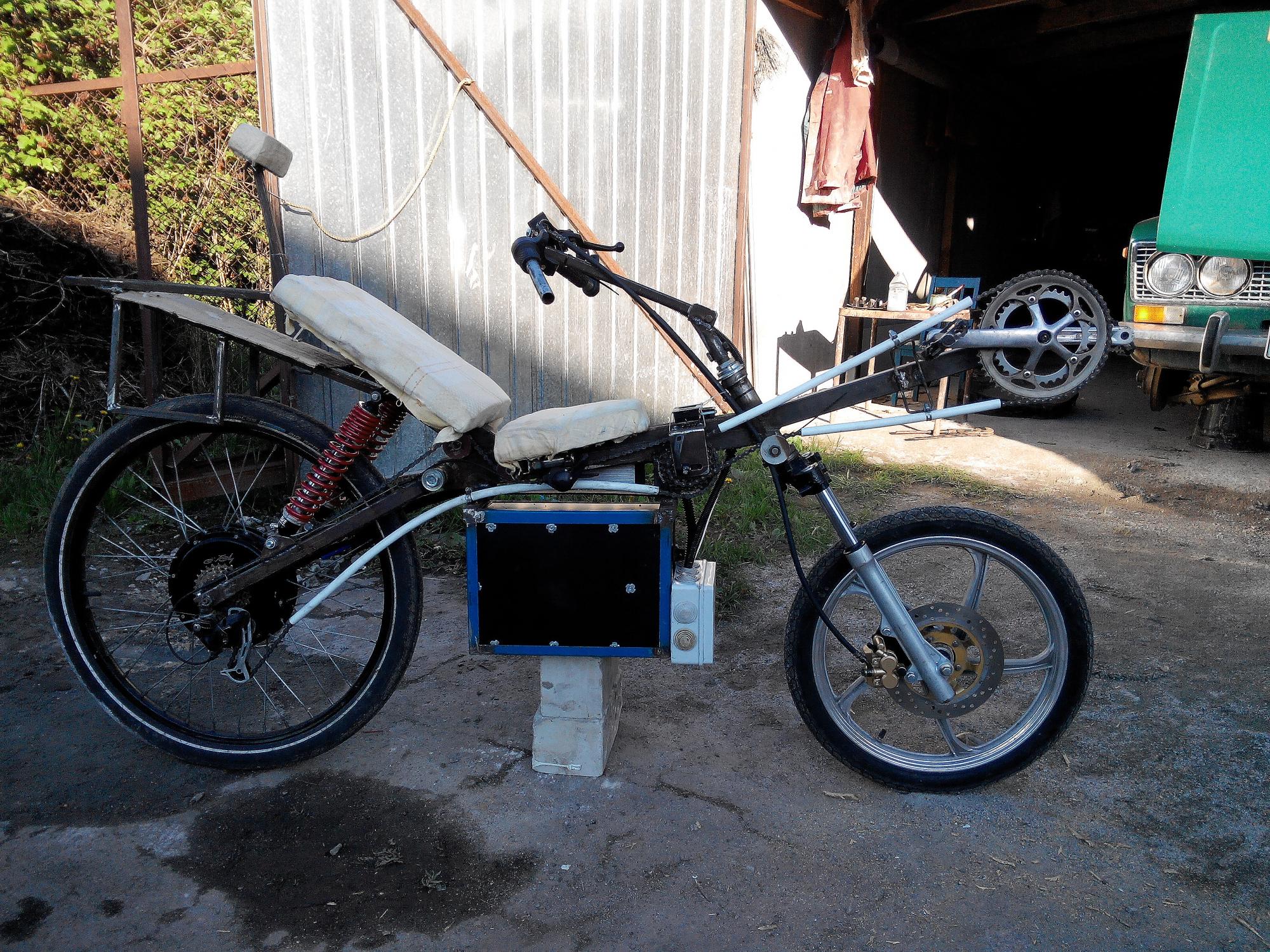

Общий вид:

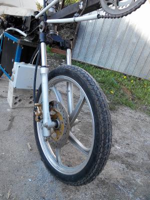

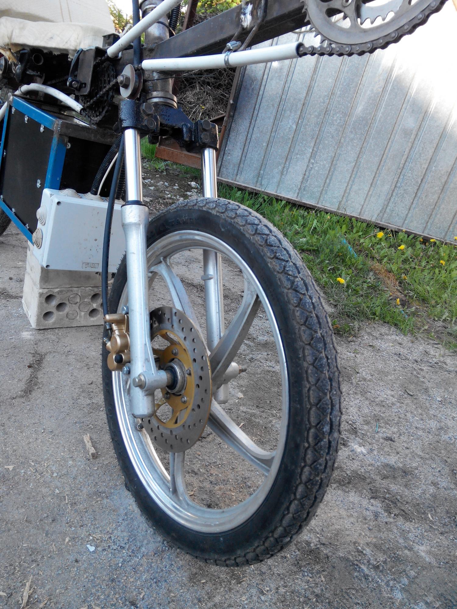

Вилка и колесо от мопеда Viper Active:

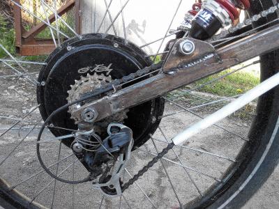

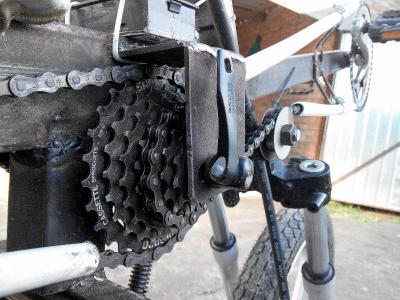

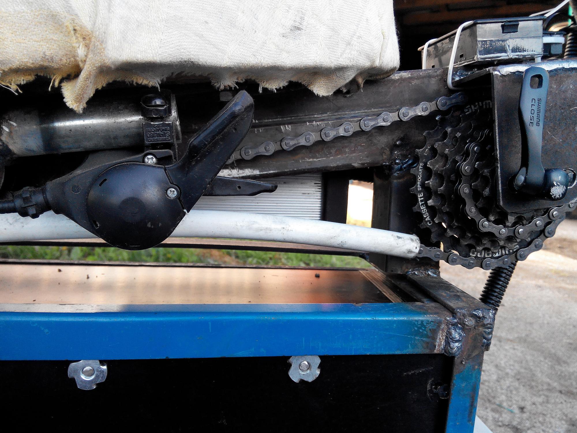

Промежуточная втулка, для удобного каденса :cycle::

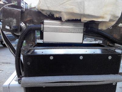

Мк:

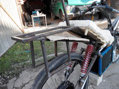

Багажник под штаны(не обращайте внимания на супер крыло :ah:):

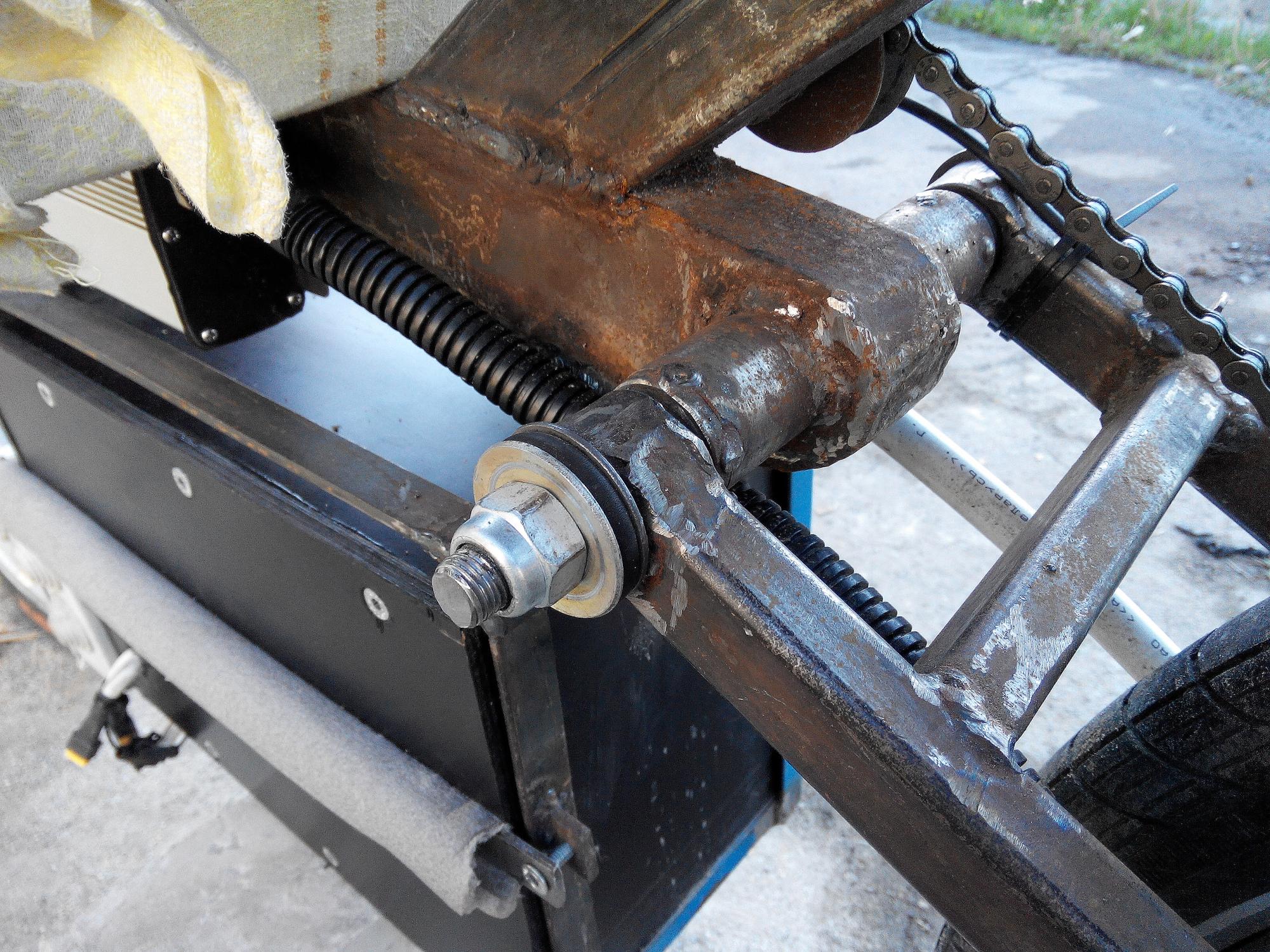

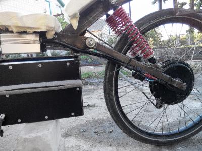

Шарнир маятника на ВАЗ-овских сайлентблоках:
Проводка в гофрах:

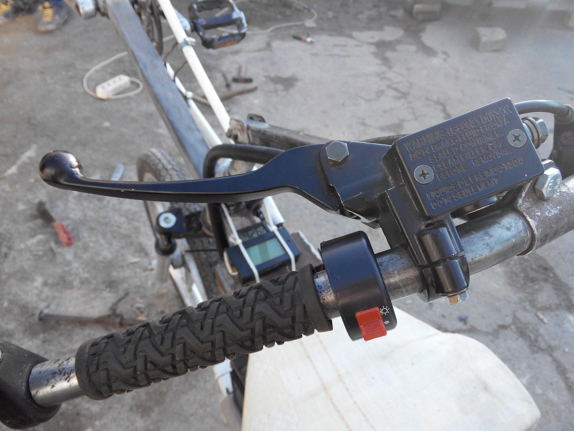

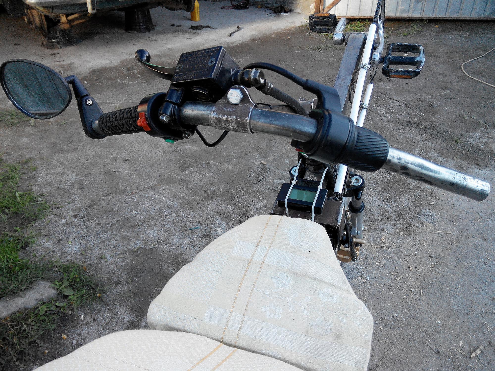

Руль:

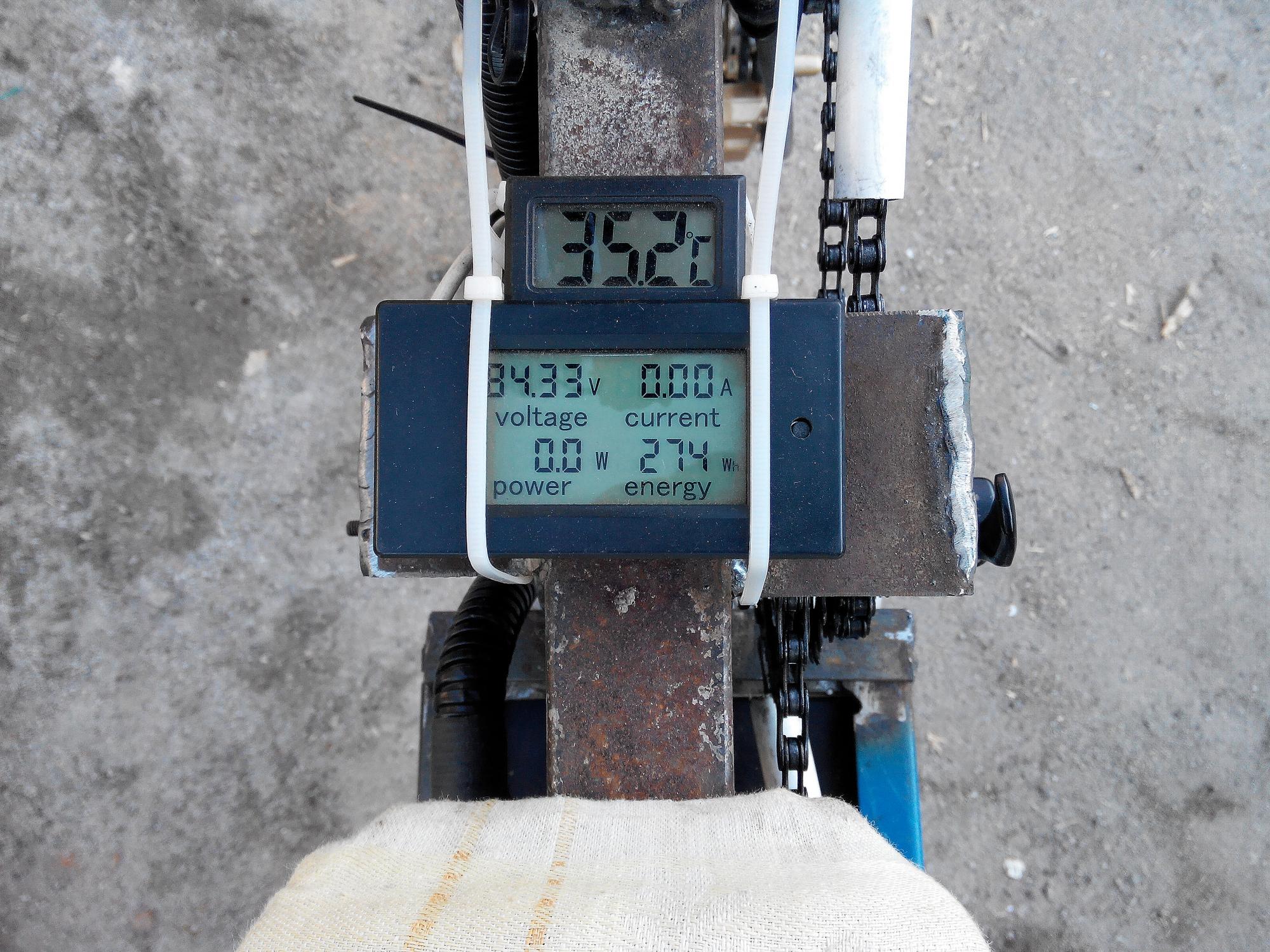

Импровизированная приборная панель:
ГТЦ для левой руки:
Суппорт:

[user]Yaroslav[/user], Как ведёт себя вилка и скутерное колесо на кочках? мягко амортизирует? Устойчивость? а то у меня скутерная передняя рычажная вилка мягкая, но вихляется весь лигерад из-за неё. сколько давление в колесе качаете?
новая жизнь
Yaroslav
[user]Электрохомяк[/user], подвеской я очень доволен. Прям не чувствуется скорости, первый раз когда выехал не мог понять почему мк не разгоняется, позже по gps посмотрел что все норм, 55-60. Амортизирует мягко, раскачки нет, хотя это все субъективно, но на пример на автомобиле на тех же ямах хочется сильнее притормозить.  Устойчивость получилась супер!
Вихлять может не только от мягкости, но и от геометрии тс. Можно погуглить по запросу "коэффициент управляемости мотоцикла". При расчетах я старался удерживать его не меньше 6, о чем ни грамма не жалею.
Давление не мерил, на ощупь, где то 3,5-4.

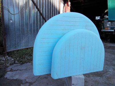

Да будут крылья! Вырезал болваны из экструдированного полистирола. Жду стеклоткань и смолу.

Красиво выглядит весь передний узел! B-) и гидравлическая система тормозов. Не могу никак понять размер переднего колеса, оно с мопеда? , как велосипедное 20" ?
И к стати, осторожнее с этой Li-Po батареей, любит самовозгараться в конце заряда, отмечаю год после пожара. Dimak тоже пострадал от похожей.
новая жизнь
Yaroslav
[user]Электрохомяк[/user], спасибо.
Колесо, как и вилка, от Viper Active, это такая "скутеретта" на 17" колесах, тормоз оттуда же. Кстати, тормозит ооочень хорошо!

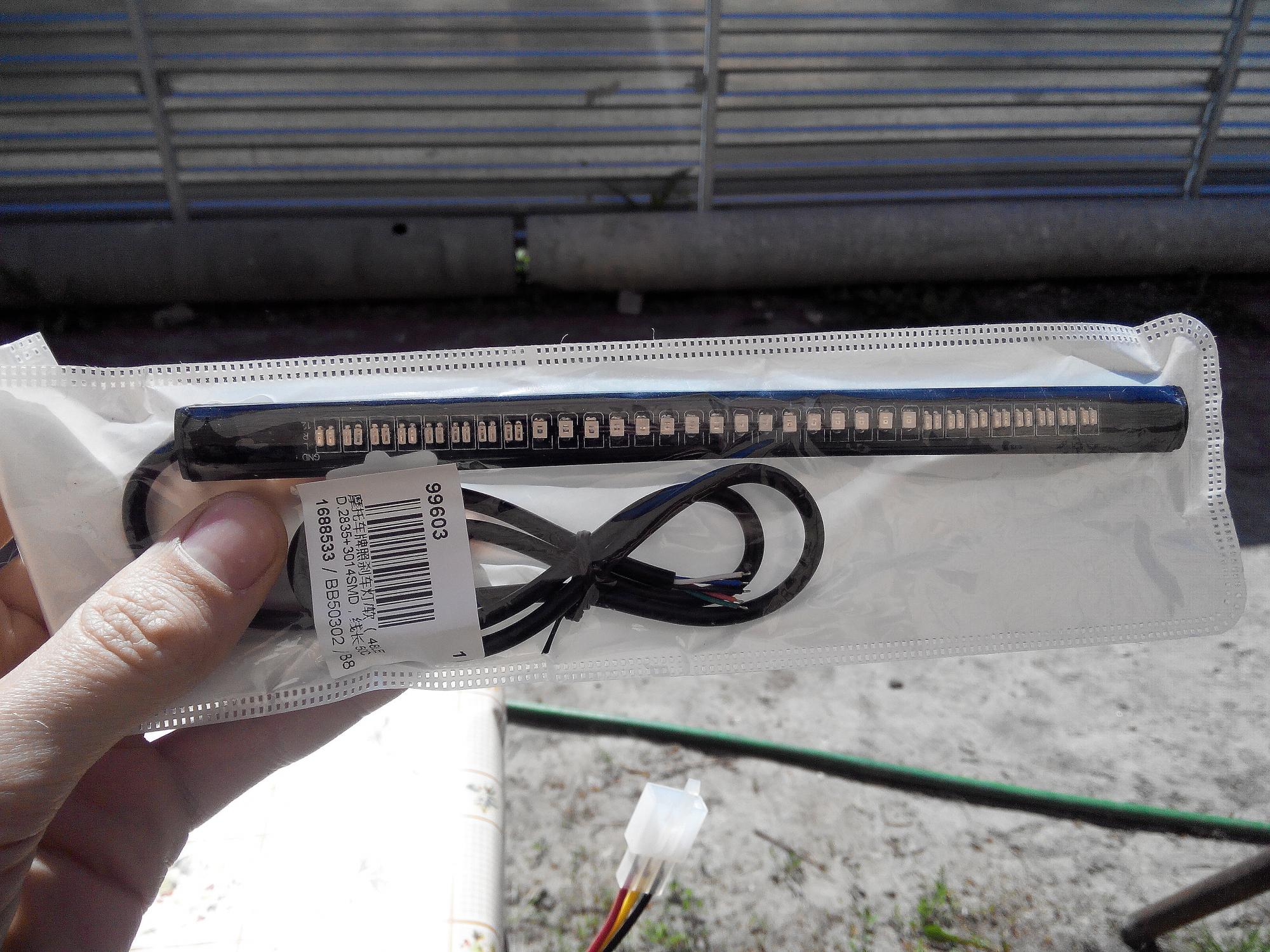

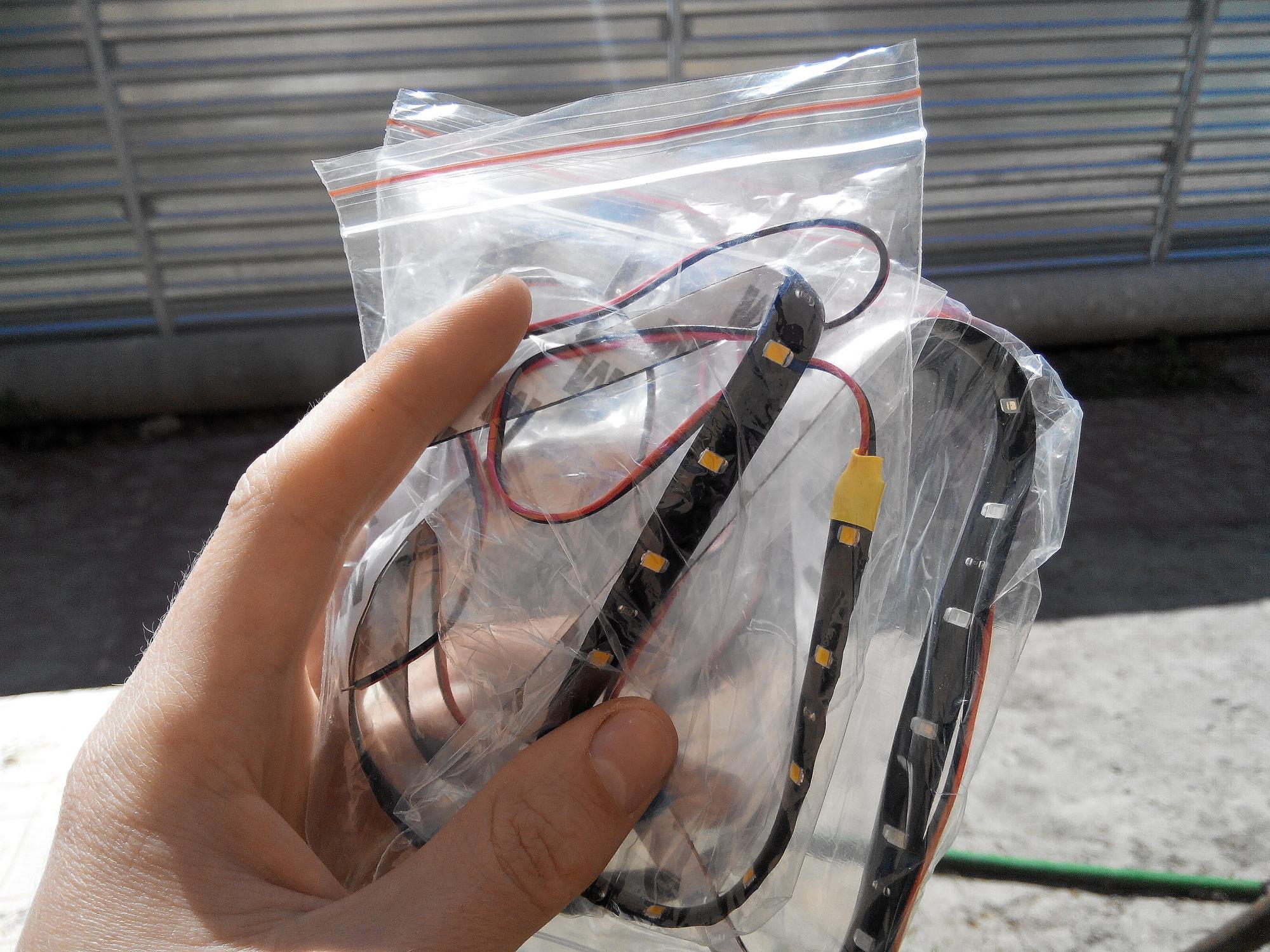

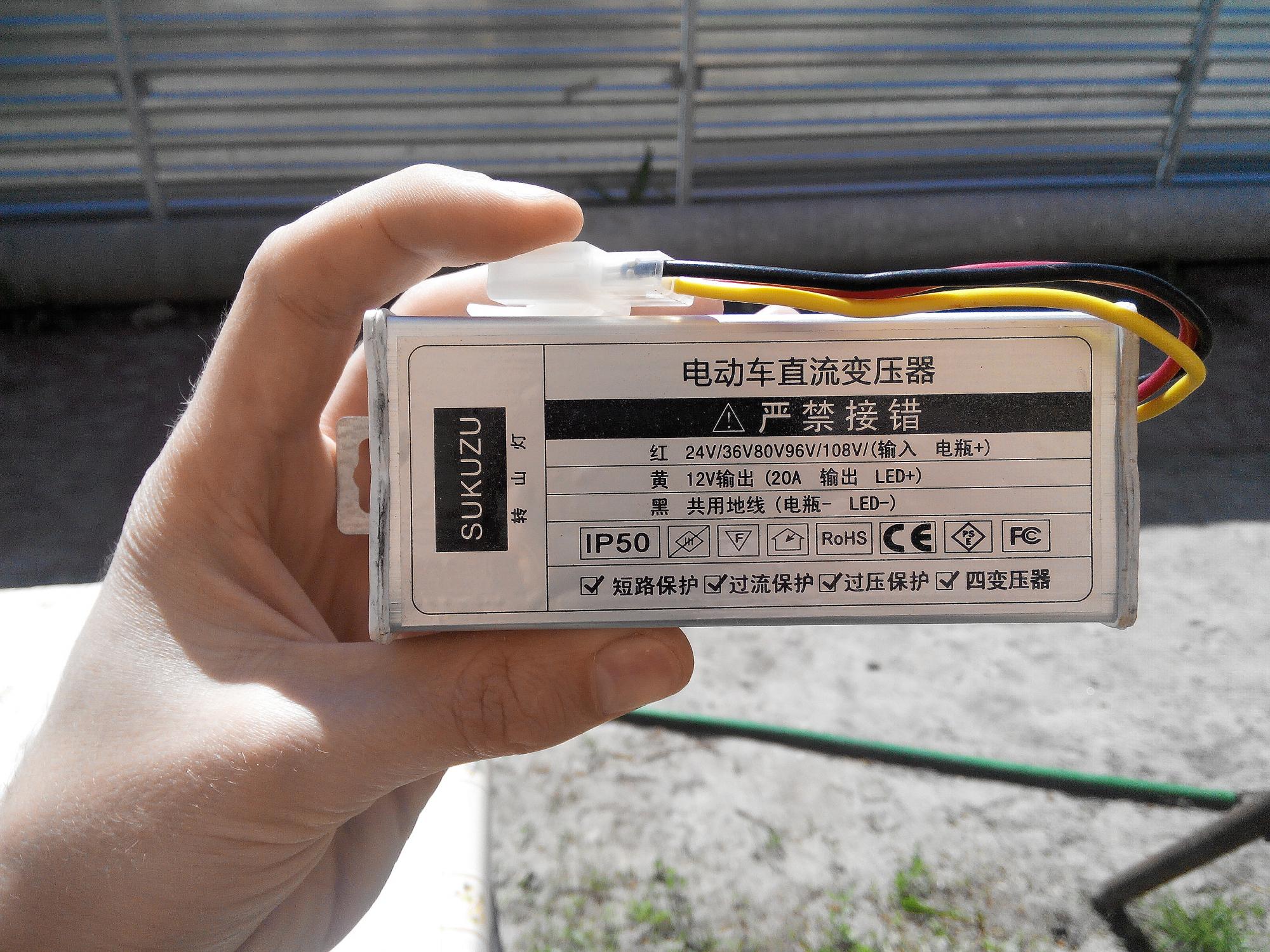

Пришли обновки.
Дисишка для бортовых 12в.
Задний габарит/стоп/поворотники.
Передние поворотники и боковые габариты.
