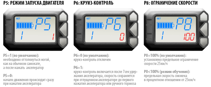

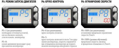

Arcady
Цитата: LIST от 11 Май 2017 в 12:32
А в ветке про Джек Хот были выложены инструкции по настройке дисплея :))
Нашел, спасибо.
Цитата: alexiley от 30 Апр. 2017 в 22:17
С сайта iconbit - недорогого клона jack hot
Но это все же о совсем другом клоне, причем JackHot'a, причем предыд.версии и т.д. - прошивки в общем случае вероятно могут отличаться.
Вопрос, в обсуждаемом NextDrive-2 все точно так же?

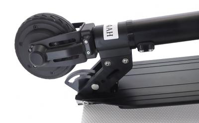

Arcady
Цитата: Torsus_SD от 13 Май 2017 в 12:16
У алюминьки механизм сложения закрыт щитком, так что говнится он а не ноги)
Каким щитком, пардон? Где вы его нашли?
Фото из видеообзора:

Torsus_SD
#31
Ну не щиток, как бы сказать... механизм сложения со стороны ездока закрыт крышечкой - а в карбоновой версии все как бы *сквозное*
