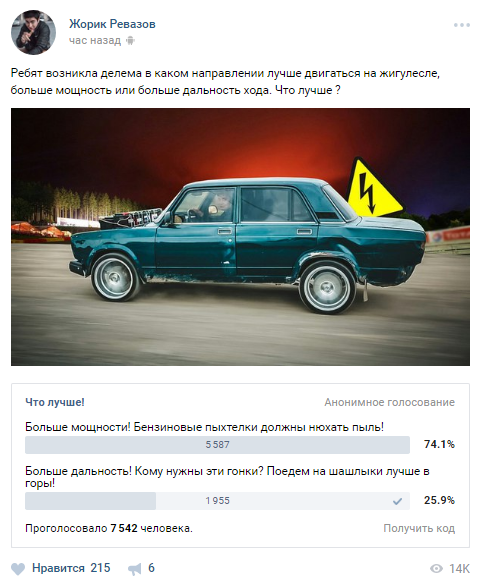

[user]HWman[/user], не очень понял его дЕлему.
Чтобы увеличить мощность, нужно увеличивать токоотдачу аккумулятора. Возможное решение: запараллелить ещё несколько аккумуляторов.
Чтобы увеличить пробег нужно увеличить ёмкость т.е. запараллелить ещё аккумуляторов.
И в чём был вопрос?
Или под увеличением мощности подразумевается установка другого двигателя? Но тогда, бюджет уже явно выйдет за 100т.р.
Или он хочет ещё один двигатель приварить в тем двум? )))

К стати, а почему мало кто использует мотор-колёса? Ведь хороший концепт, минимум потерь, мощность сразу после планетарки на колесе. Не понимаю почему этот концепт в великах активно используется а на тачках - нет.
(с)  http://aslan.livejournal.com/183117.html
Даже у Теслы имеет нету этого, пока не могу понять, ведь это по идее должно быть эффективнее, меньше редукторов меньше потерь...  :bw:
Инженер, не обязан знать ответы на все вопросы почему и как, но он должен любить их задавать.
acyd
1. Масса должна быть подрессорена.
2. Механический редуктор и высокооборотистный двигатель на порядок легче низкооборотистого двигателя без редуктора, при условии что обе системы выдают одинаковый момент.

Tolik
Да уж, написанное [user]Андрей123[/user] трудночитаемо, но смысл понятен. И сравнение с ДВС тут не совсем корректно. Одноцилиндровый ДВС это та еще колотушка. Поэтому в сколь либо серьезных транспортных средствах ДВС имеет минимум два цилиндра, работающих в противофазе для более равномерного крутящего момента и уменьшения вибраций. Почему 6-8 цилиндров меньшего объема вместо 2-4, но большого объема? А чтоб ДВС уместился под капотом и мог работать на более высоких оборотах - то есть оптимизируют габариты и массу.
С электродвигателями все совсем иначе - их геометрические размеры можно варьировать в широких пределах и без проблем вписывать в требуемые габариты.  Несколько менее мощных двигателей заместо одного мощного используют лишь для того, чтобы упразднить другие механизмы, например дифференциал.
В плане надежности, КПД и экономической целесообразности идея с множеством  маломощных двигателей(каждый еще и с отдельным контроллером), работающую на общую нагрузку полностью провальная и не выдерживает никакой критики. Зоопарк какой-то.
Мотор-колеса - так это огромная неподрессореная масса, которая будет давать о себе знать на каждой кочке. Подвеску влет разобьет. Если и появится массовый заводской автомобиль на мотор-колесах - то это будет какой-нибудь тихоходный городской концепт-кар, у которого все колеса будут вращаться на 180 градусов, что позволит с места двигаться в любом направлении, хоть прямо, хоть в сторону.
На велосипедах широкое распространение мотор-колес пошло лишь благодаря возможности простой установке оных на обычный велосипед заместо штатного колеса. За рубежом в заводских электровелосипедах  почему-то отдают предпочтение кареточным моторам.
