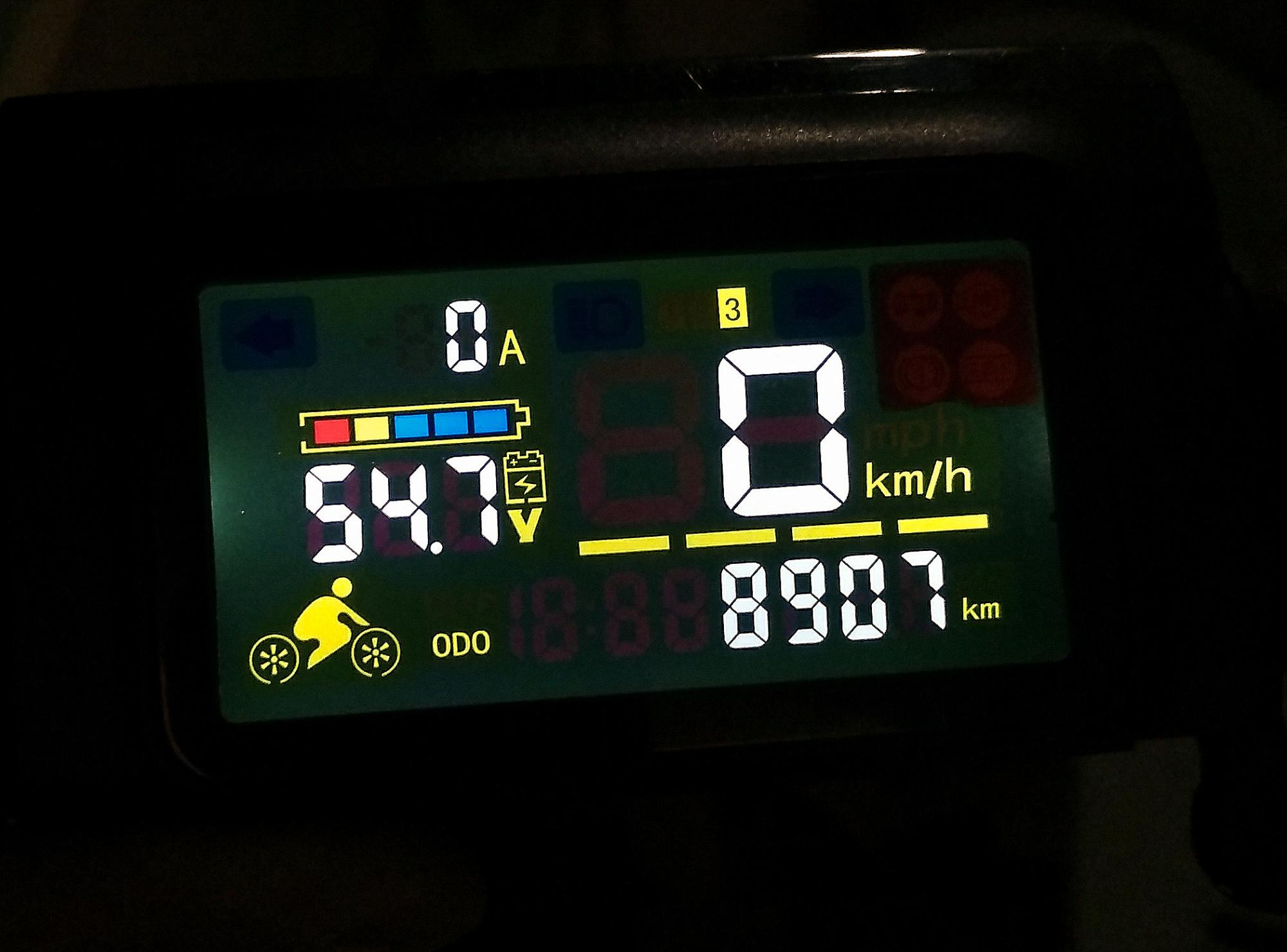

1.больше 9000.
2. 140
3. Нет. Балансировка работает. В разряженном состоянии не проверял

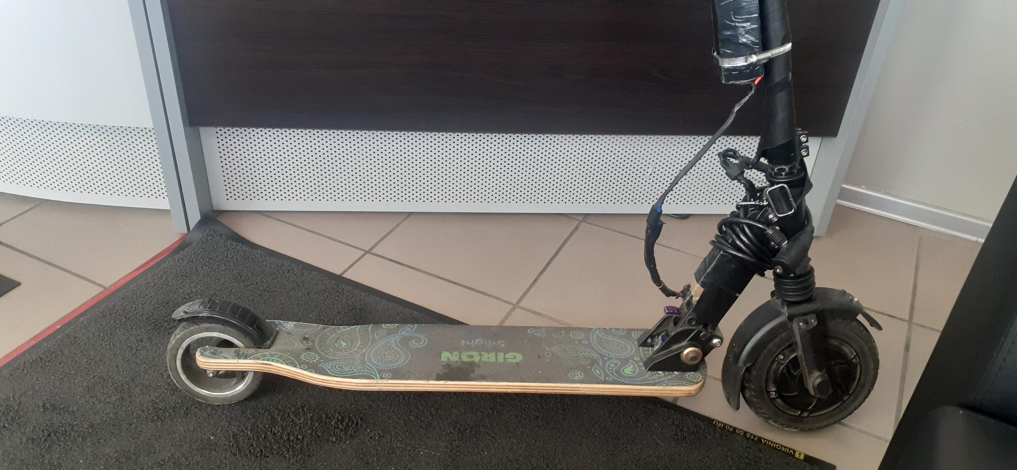

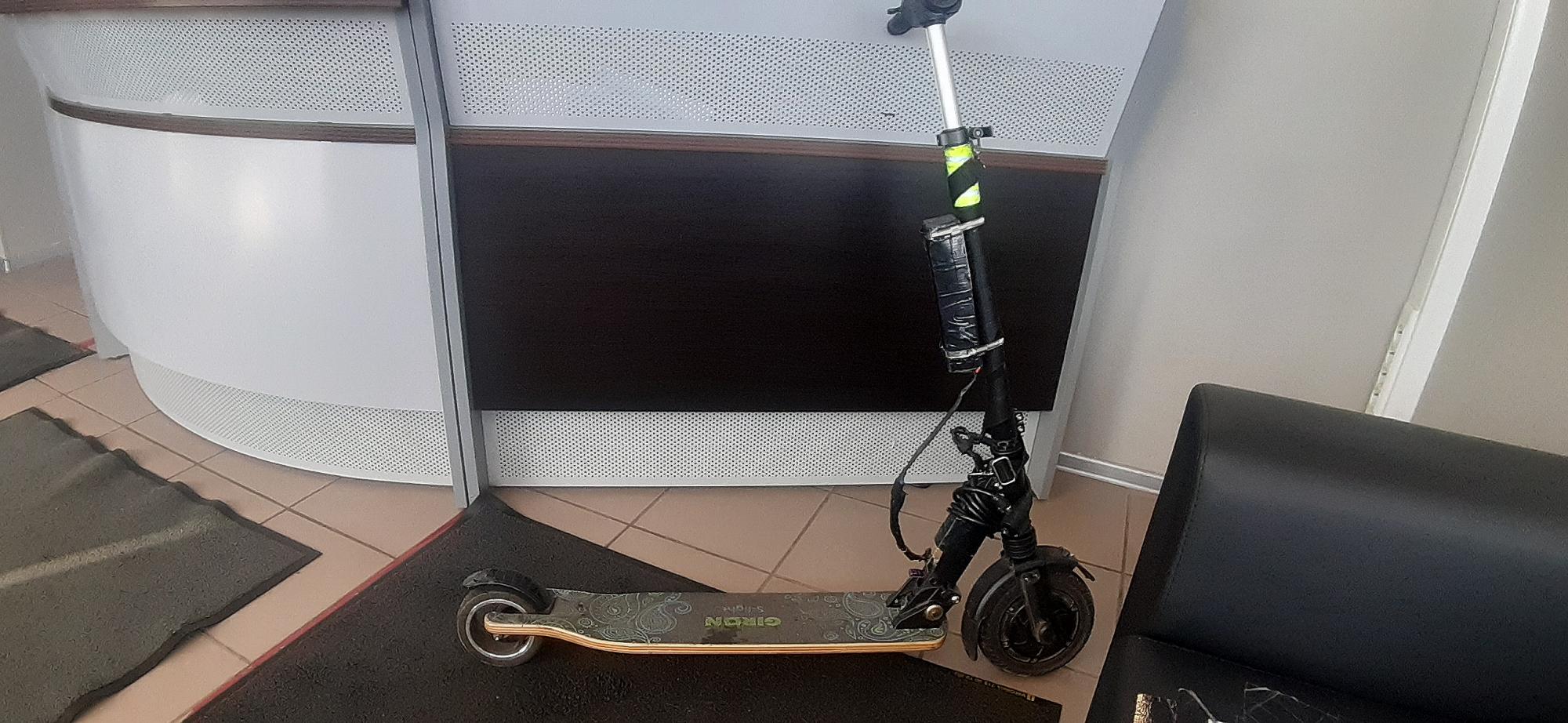

Просто по приколу :) может кому интересно будет :) Прикрутил деку от самоката giron s-light. Самокат стал очень лёгкий, упругий на неровностях и не проваливается в стыки плиток задним колесом.
Батарея 10s2p на лиитокалах 3400mah без бмс, собрана на холдерах. В эксплуатации не греется. На руль, в таком варианте, можно подвесить аж 3 батареи ) один разъём от деки и две на переходнике

9000\140=64км
У вас какая сборка 13s3p или что-то другое ,просто это не реальный пробег,для 10s6p поверю. И наверно вы какаетесь по равнинной местности,я 2 сезона ну примерно 400 км ,точно сказать не могу так как два контролера,один ,заводской синусник пробовал нормально запилить. Ну больше 10 км не получалось на одной зарядке со средний ток 7ам, а сейчас 2 км и вдыхает.
ssilk
Цитата: hakko от 26 Сен. 2021 в 10:40У вас какая сборка 13s3p или что-то другое
Вон же в подписи есть "48 вольт 20 амперчасов", это как минимум 13S6P
Я на 13s5p проезжал 60+км и еще оставалось...
