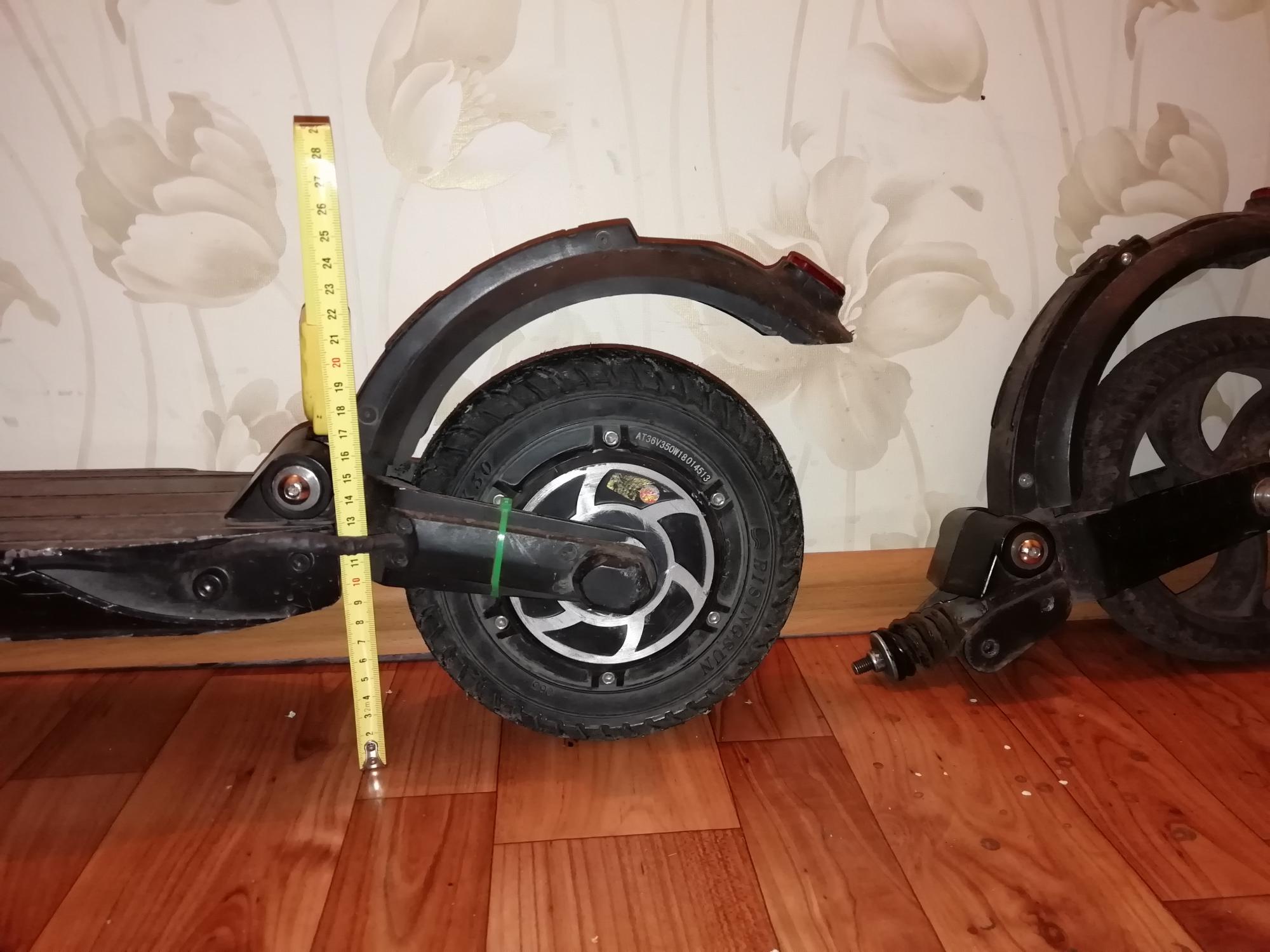

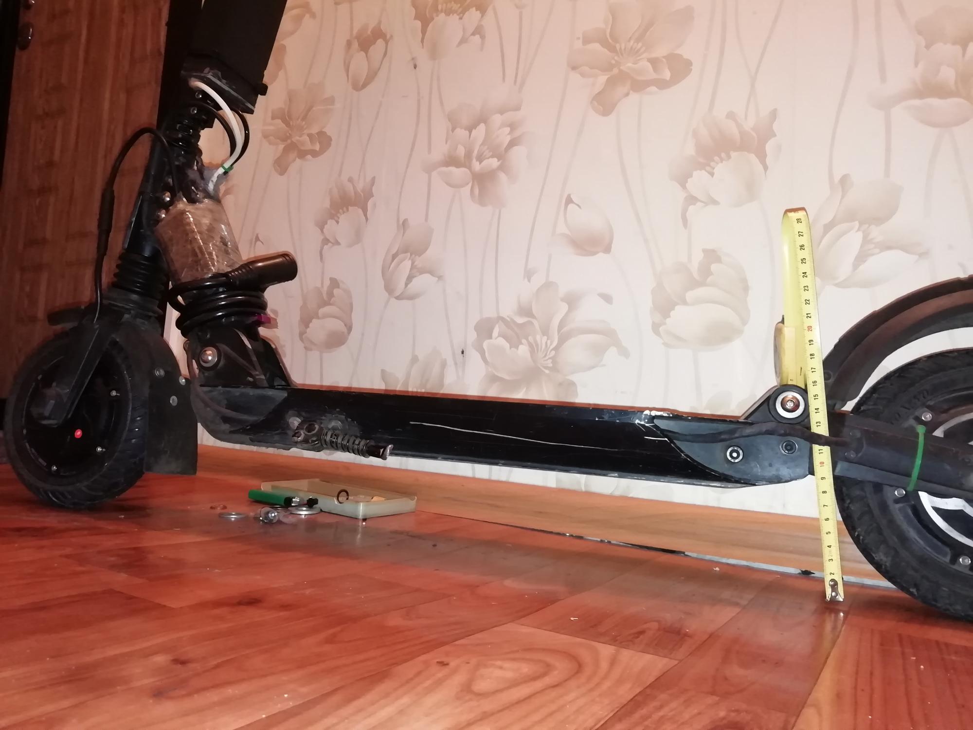

Простите за использование чужого фото.

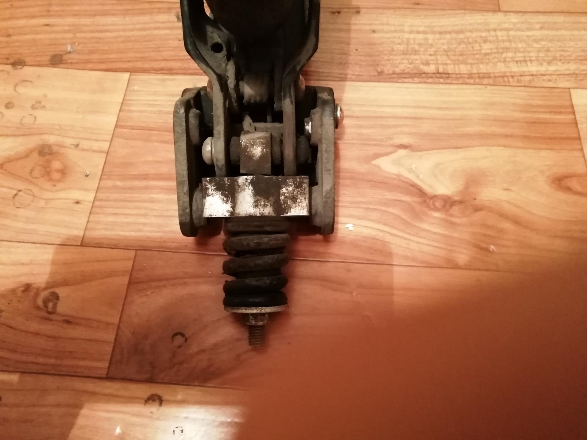

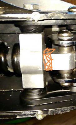

Расказываю как я опустил заднюю вилку без переворота.
Заштрихованная область отпиливается ~5 мм. Все вкручивается обратно. Вуаля, сзади клиренс выше на 1.5 см. Пробег уже 8больше 1000, не переживайте. Ничего не вырвалось.
cephal
Цитата: Trepach от 23 Сен. 2019 в 19:00Простите за использование чужого фото.
Наоборот, молодец , что использовал мою порно-фотку -))
Тоже думал про этот способ, но уж больно там мало резьбы остается, не рискну потом прыгать на остатке крепления в страхе, что отвалится в итоге. У вас кстати уже виден на фото перекос есть, недолго осталось до срыва резьбы имхо.
А вот если перевернуть вилку - при слишком высоком клиренсе там можно наоборот, докладывать шайбы с резинками на место, где сожрана была пластиковая прокладка и этим частично выравнивать вилку относительно деки. Ну и жесткость пружины надо конечно подбирать каждому под себя. А еще кстати полиуретановые кольца успешно применялись, надо поискать такие, попробовать.

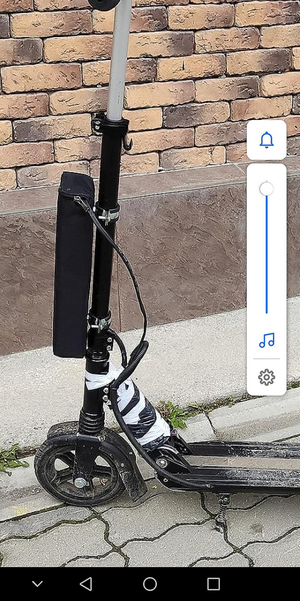

Наверное мы  зря тут про подвеску.. Но вот полезная ссылка из шапки: https://electrotransport.ru/index.php?topic=54511.msg1541161#msg1541161
Trepach
Согласен. 😂. Сам хотел показать, что у меня батарея зацеплена тоже на руле, только с другой стороны.
Иначе если вот так цеплять: спереди да еще вынося вперед. Рулем туды сюды, она и отвалится.
Инерция 1.5 кг. Сделает свое дело.
djvov
#328
[user]Trepach[/user], а когда отвалится? я и прыгаю с ней. да и что отвалится то? вилка к штоку приварена сварщиком, по кругу обварено. я честно пробовал ее внутрь. не защелкивается руль за крыло тогда. у тебя вот защелкивается?
и зачем рулем туда-суда?
кстати - вот за кронштейны переживаю, да. связался с Петром [user]Petrwall[/user], чтобы усиленные купить, а у них другое посадочное для опорной втулки спереди. Он сам в шоке. Щас вот думаем как с ними быть.

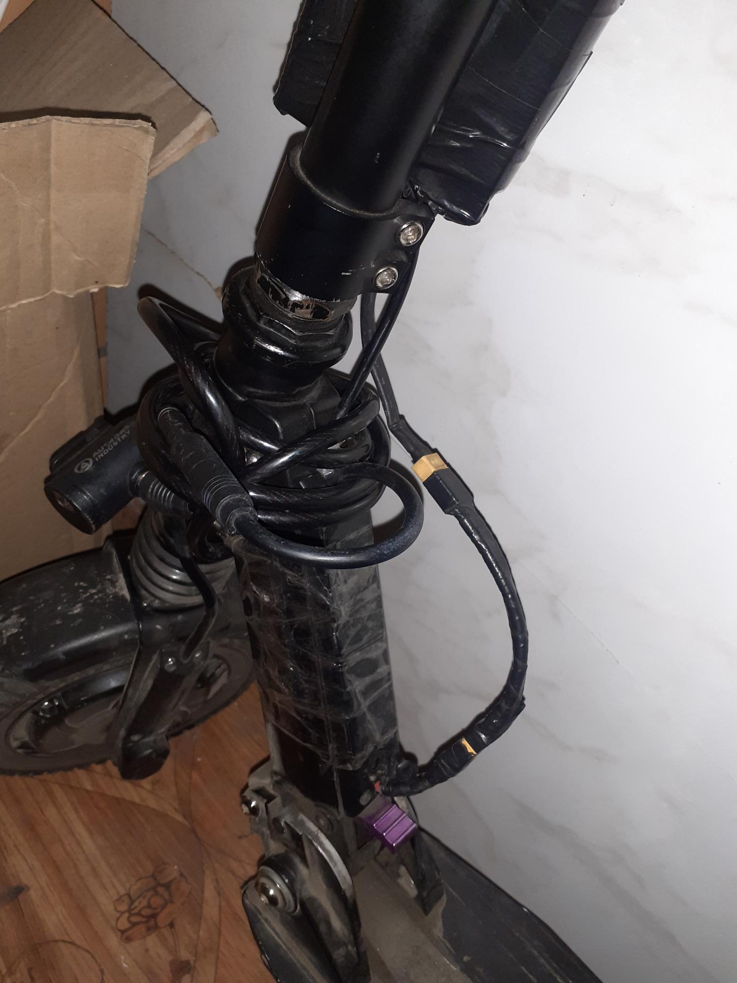

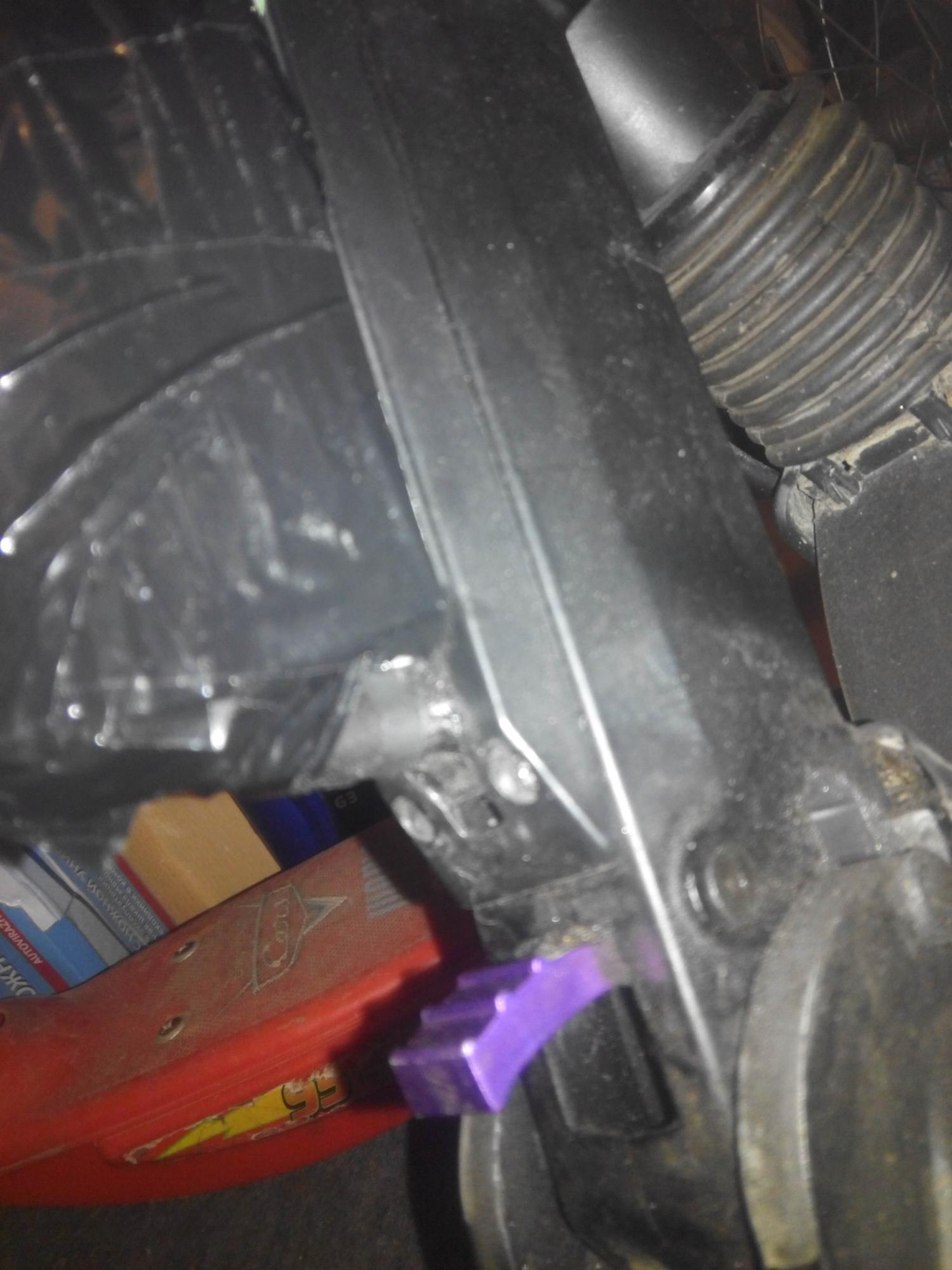

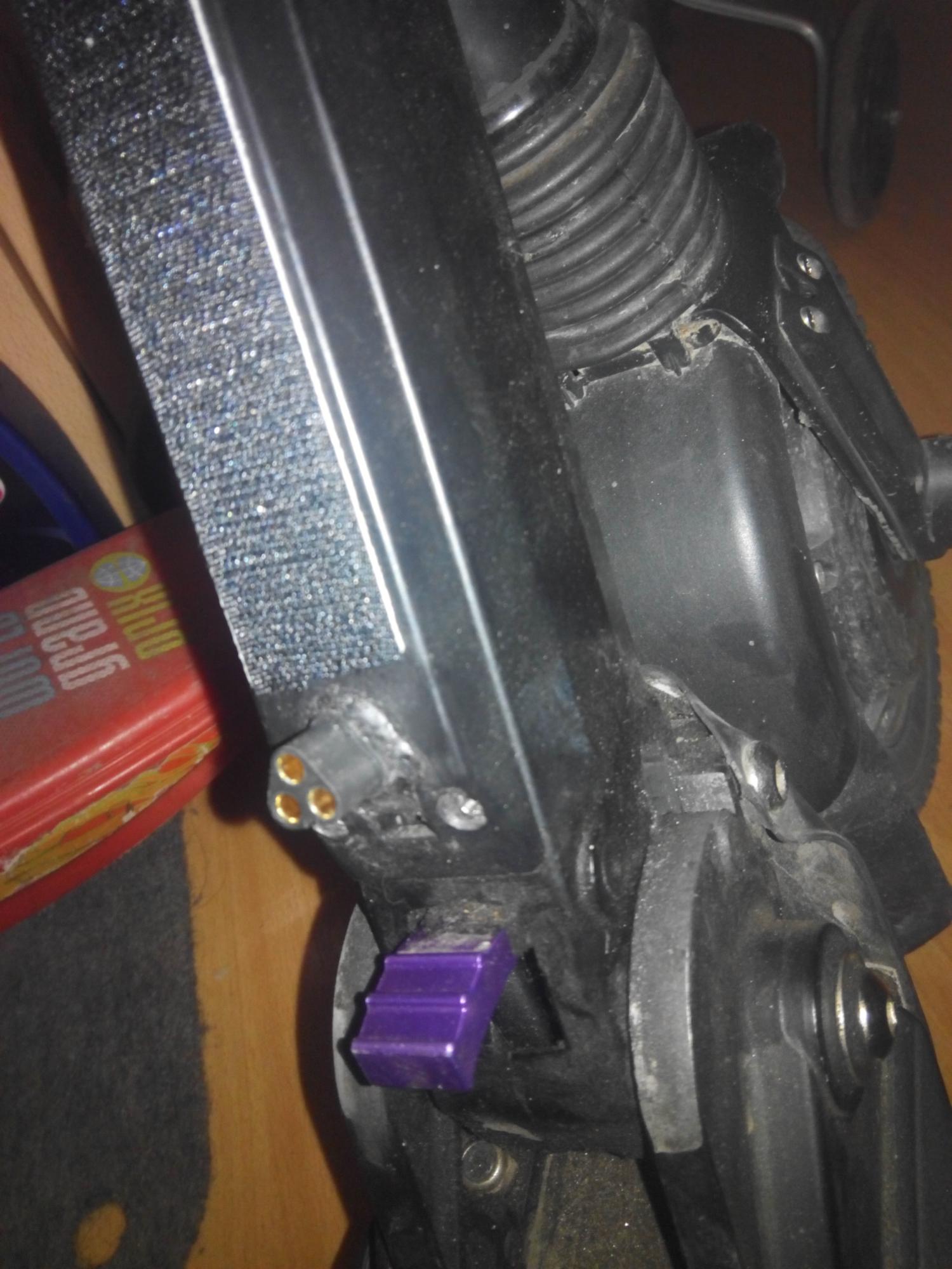

Замутил внешний разъем заместо штатного зарядного. Позволяет вешать внешние аккумуляторы хоть последовательно, хоть параллельно как по отдельности так и вместе предварительно выравняв напряжение.
Фотки под сполером:
