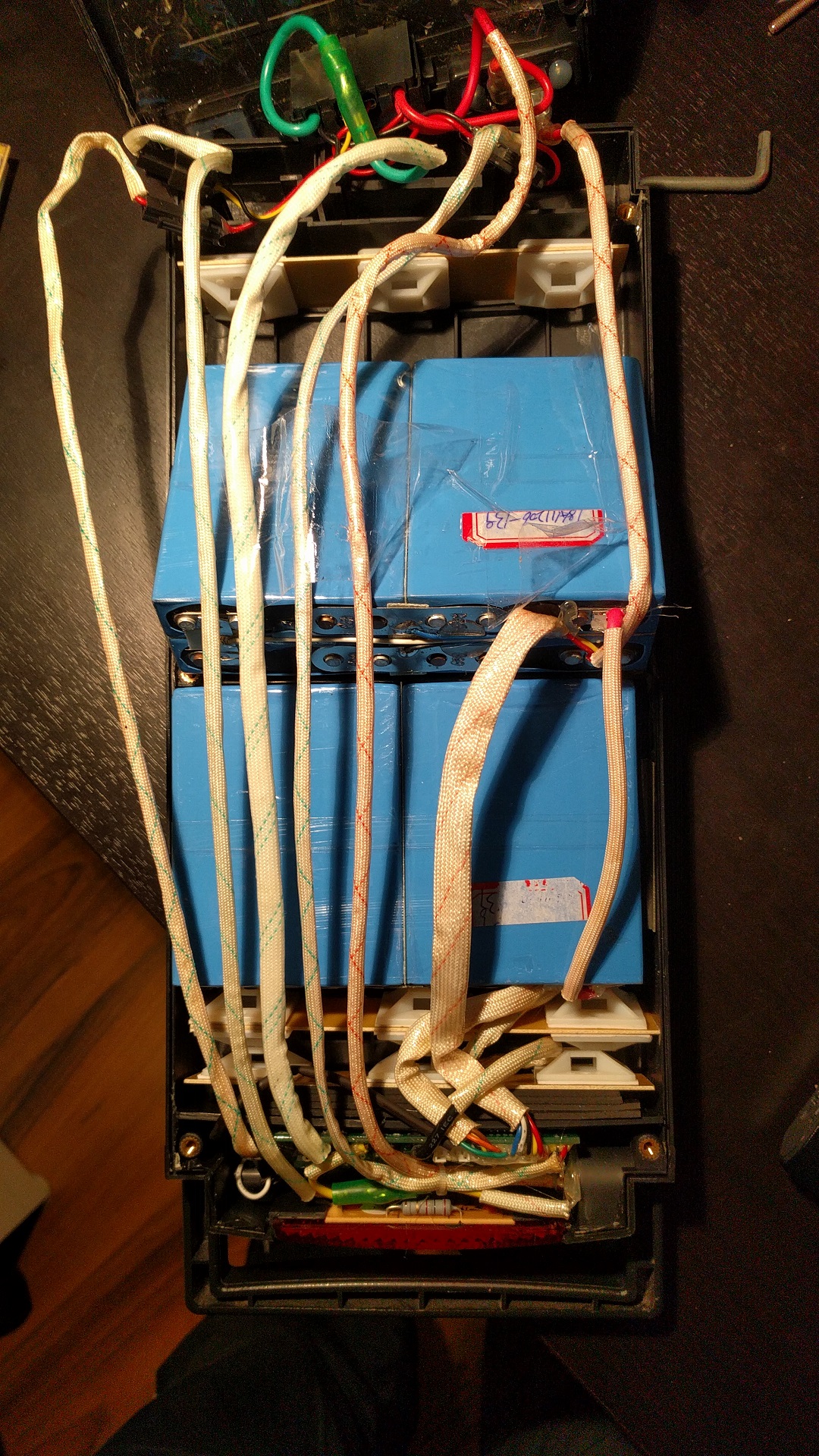

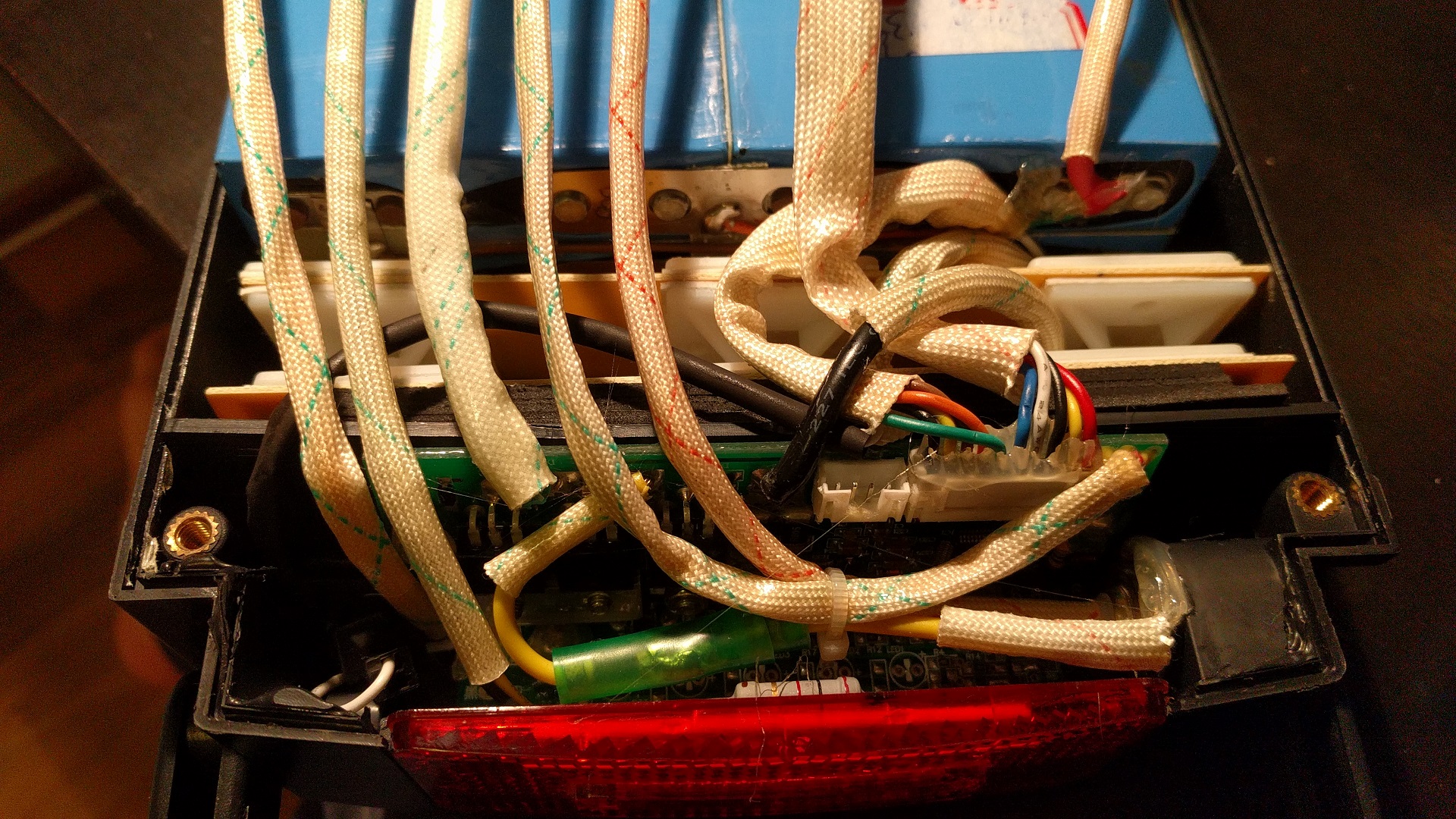

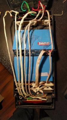

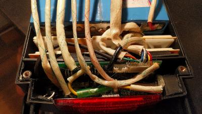

Здравствуйте!
Пробую собрать свою первую батарею. Многие ответов на вопросы удалось найти. Но совет бывалых все же нужен!
Исходные данные
Есть комплект мотор-колесо и контроллер на 36V.
Есть еще мобильная солнечная электростанция на 12V (мобильная потому, что встроена в жилой прицеп-дачу). Электростанция уже имеет на борту LiFePo4 батарею на 12V 55Ah. Солнечная батарея номиналом 200Вт, реальная пиковая мощность 150Вт. BMS батареи рассчитана на разряд 40А долговременно и заряд до 15А. Есть документация на батарею.
Планирую собирать батарею для велосипеда. Хочется иметь возможность использовать собранные аккумуляторы в солнечной системе, пока вел не используется. Отсюда идея собрать 3 аккумулятора по 12V 15Ah. Для велосипеда подключать их последовательно, а для солнечной электростанции - параллельно. Во время путешествия, заряжать их планирую от солнечной же станции.
Вопросы
  • Как будут себя вести 4 батареи в параллели (55Ah, 15Ah, 15Ah и 15Ah) при заряде? Можно ли вообще ставить такие батареи в параллель?
  • При работе с мощным инвертором, как будут забираться токи из аккумуляторов: равными частями или какая батарея сколько даст?
    Пример: при потреблении инвертора в 100А, из каждого аккумулятора возьмется по 25А или будет как-то иначе?
  • Имеет ли смысл подбирать элементы так, чтобы напряжения заряда старой и новых батарей было равным? Для старой батареи напряжение заряда (СС/СV) 14.6В.
  • Как лучше комбинировать элементы в батареи по показателям? Элементы с одинаковым напряжением в одну батарею или лучше распределить по разным батареям?
  • Порекомендуйте BMS. Полагаю, что это должна быть 4S для 20А на разряд и 10-15А на заряд. Их нужно три штуки.
  • Какие возможны "подводные камни" такого конфига?
  • Можно ли новые батареи собирать разными элементами? Например, две батареи - из пакетов, а одна из банок. При условии одинаковой ёмкости и одинаковой BMS. Практикуют вообще такое?
Спасибо!
