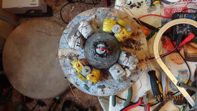

sergy12
Возникает ещё вопрос .из видео с мотором который тормозит доской.обороты мотора не высокие.как тококо добиться. Мой мотор как вертолёт на холостых.
Илия
Увличить количество, размеры магнитов и диаметр статора.
А сколько там оборотов? 10 в секунду = 600 в минуту; примерно 50 км/час.
sergy12
Поменял бы магниты .мои слабые перегрел когда доставал.
sergy12
sergy12
Провёл очередные тесты. Переподключил мотор по схеме противоположных соленойдов ,назовём схему 2:2 как многие делают. Вот какие результаты получил .питание 12 вольт. Малые обороты. Слабая тяга.потребление тока при нагрезке 5-6 ампер.тест с доской на тягу в качестве колёса.12 вольт не тронулось с места повышают вольтаж до 24 вольт поехало ток 9 10 ампер.  Тест второй  с коммутацией параллельно диагонально  12 вольт обороты высокие ,крутящий момент при потреблении тока 5-6 ампер очень высокий. Тест с доской на тягу 12 вольт трогается с места ток 11 ампер. Кто скажет что лучше.я думаю высокое потребление тока и за слабого мотора.

Илия
При пуске, пусковой ток можно-нужно не учитывать - еслиб Шкондин сразу давал 48 вольт, представляете какой пусковой ток получился'б.
Публика привыкшая к ШИМ, до сих пор, к месту и не к месту, "востаргается" с высока, над методом запуска МКШ.
Точка отсчёта - холостой ход, от него пляшет график нагрузочной характеристики двигателя.
Лампочка - эт хорошо. Но, чтобы конкретно цифрами оценить нагрузку - нужны вольты и амперы.
Кстати откуда снимается напруга для лампочки?
На мой взгляд: главная проблема вращающихся подков - невозможно ткнуть щупом в любопытные точки конструкции.
Что в период конструирования, и разгадок загадок автора - отнимает главный инструмент анализа устройства.
Доступ к ключевым элиментам системы.
Ещё вопрос...! Какая цель преследовалась переделкой коллектора?
Какие результаты в сравнении с коллектором до переделки?
Без дневника фиксации конфигурации и результатов, можно ходить по кругу как ВВШ - 20лет.
С другой стороны: 20 лет заниматься любимым делом! не каждому дано -завидую по белому.

лампочка к питающим проводам запитана.просто одной рукой не смогу сначала питание на движок а потом убрать питание и ламу соединить.решил сразу.переделал щеточный узел..щетки люфтили сильно .теперь все гуд  .и искренние меньше стало и прилегание к ламелям плотное и износ равномерный..в данной коммутации есть доля правды.

sergy12
А кто нибудь думал над коллектором.почему питающая ламель уже ширены паузы .на экспериментах понял почему и мощность которую я получил можно ещё увеличить.хочу услышать ваше мнение.
Илия
Понятия не имею.
Я делал из фольгированого текстолита и руководствовался необходимым моментом включения-отключения питания.
Настройка момента зависит даже отширины щётки, даже от обязательного прилегания всей трущейся поверхности щётки к коллектору.
С вращающимися подковами настроить систему не реально.
Можно конечно поставить ещё один щёточный узел для вывода параметров ЭМ на измерительные приборы.
Мощность (12В *10А=120 вТ), у Шкондина эти же ваты возят человека на велике.
Полагаю, паралелить обмотки - путь в расточительство энергии.
