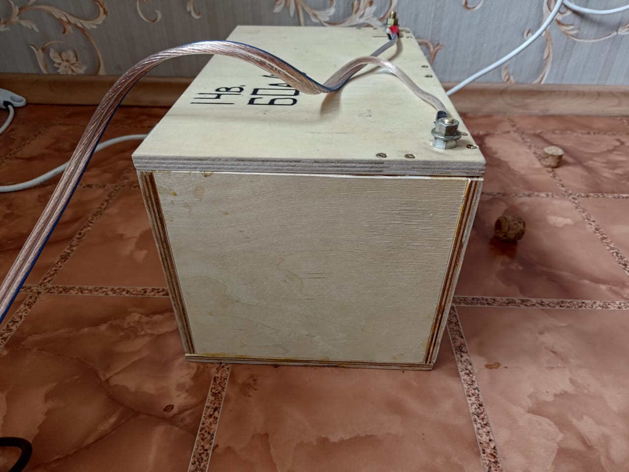

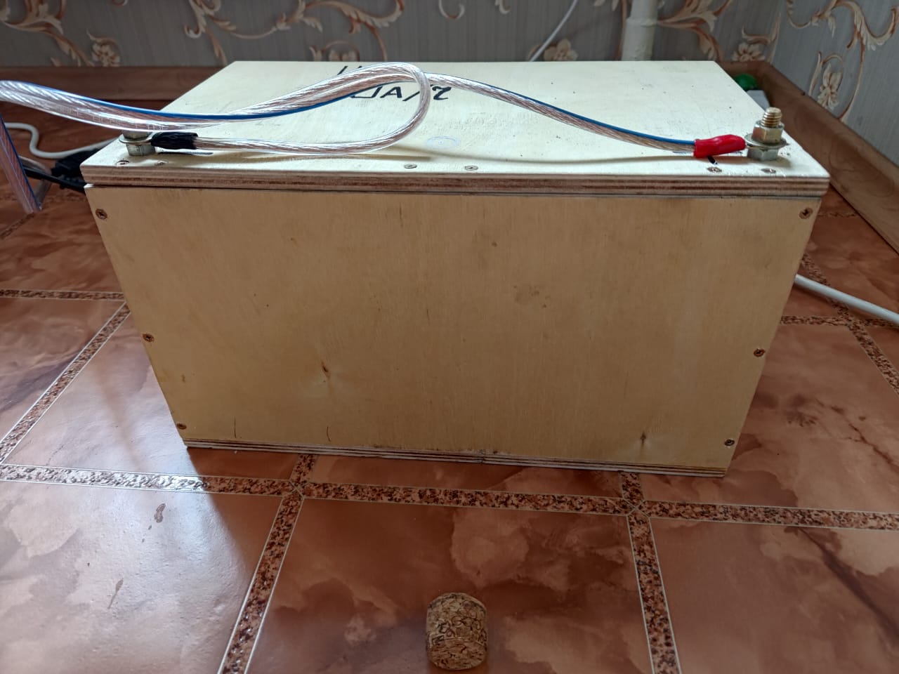

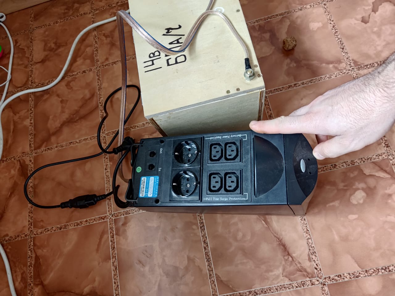

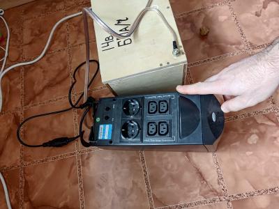

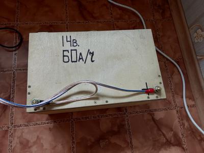

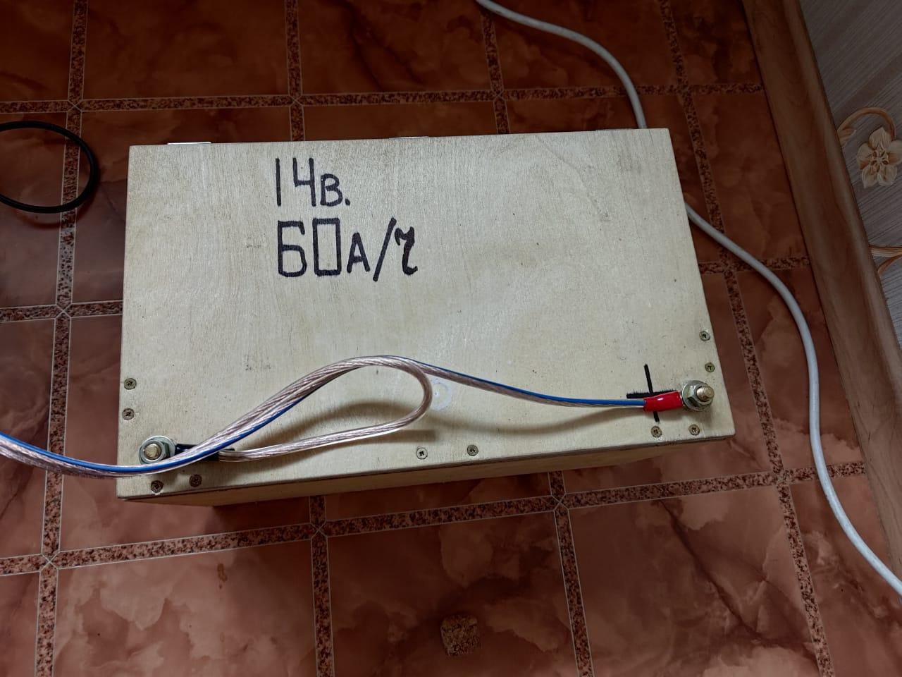

Собрал 2p6s из пакетов 30+ ah. Размер получился больше моего штатного места под аккумулятор, а именно:  Д-335 мм В-185 мм Ш-205 мм. Соединил к бесперебойнику, пусть живет там.
Для автомобиля уже приобрёл и получил другие аккумуляторы, корпус и т.д. В ближайшее время соберу и все покажу.
Использую батарею 1p6s 38 ah.

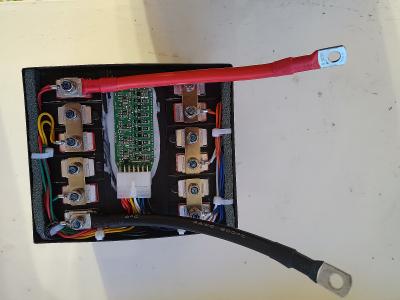

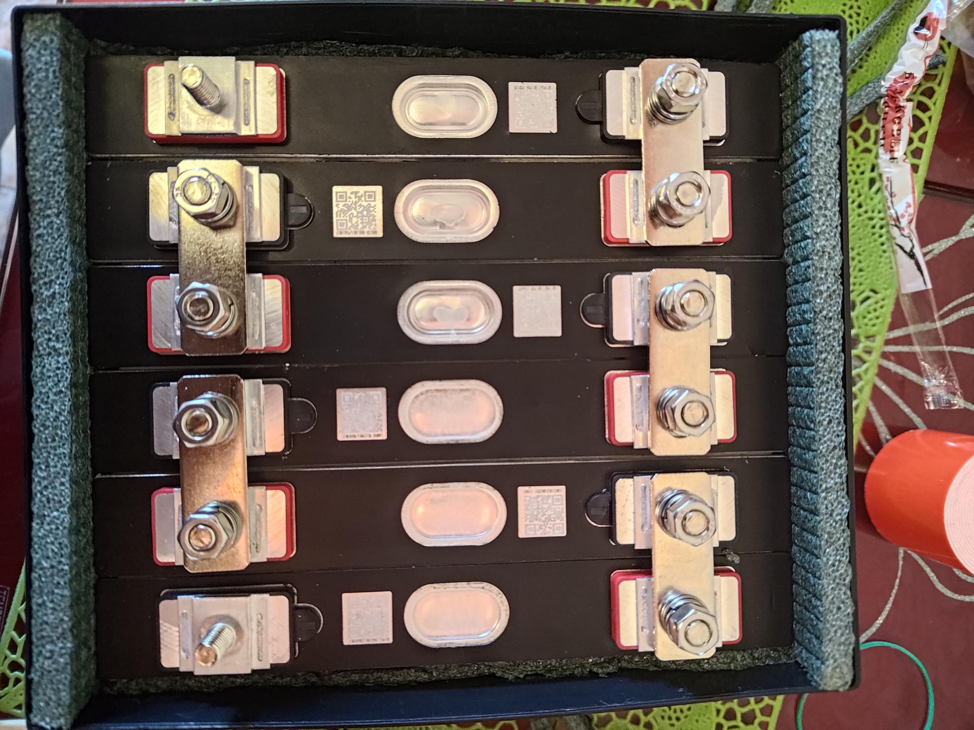

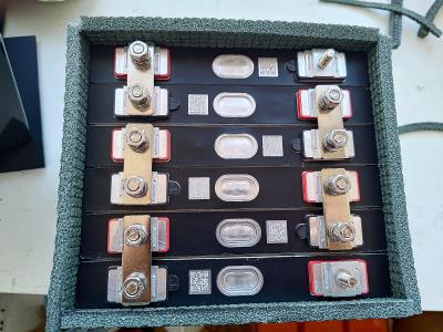

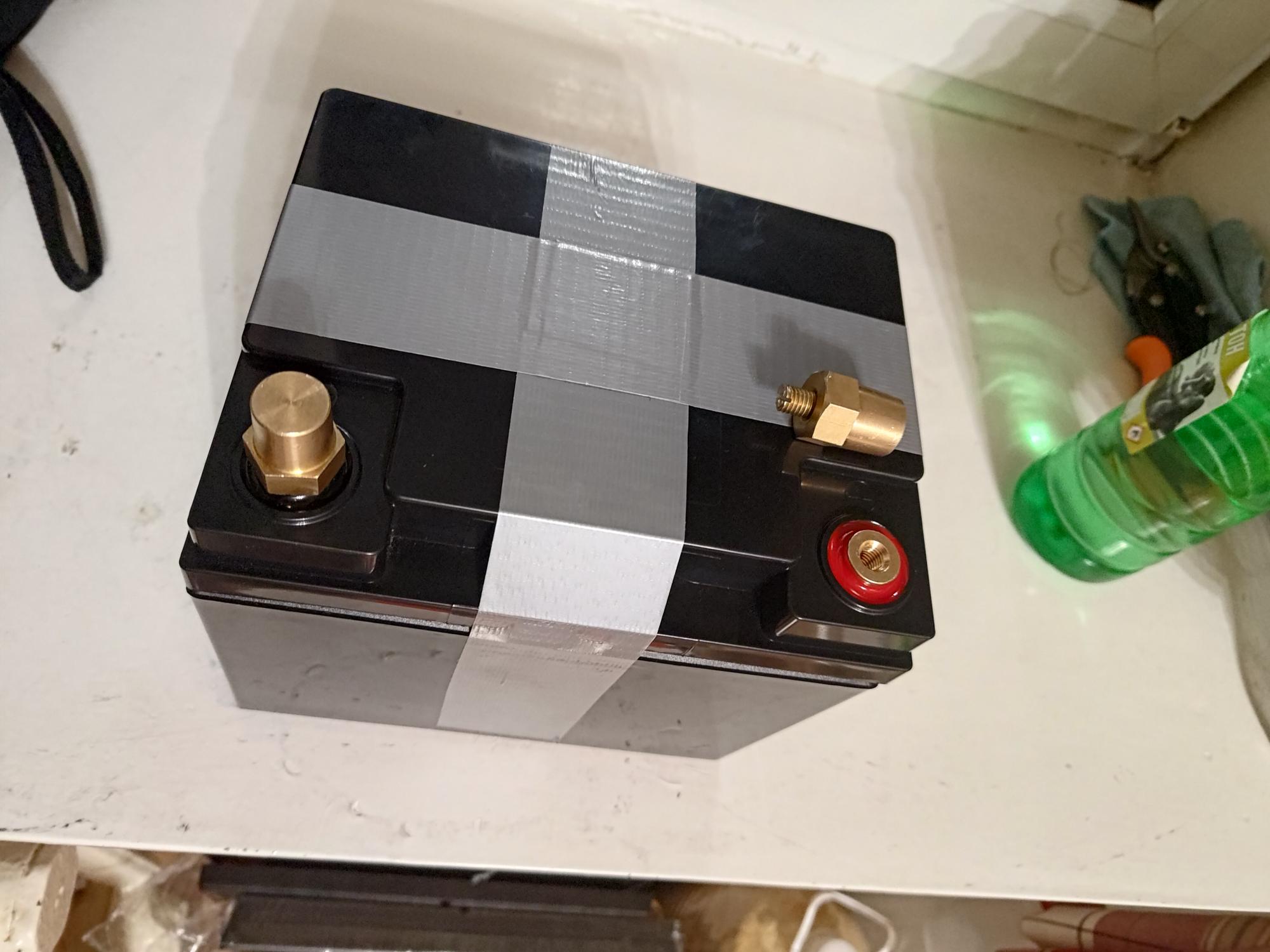

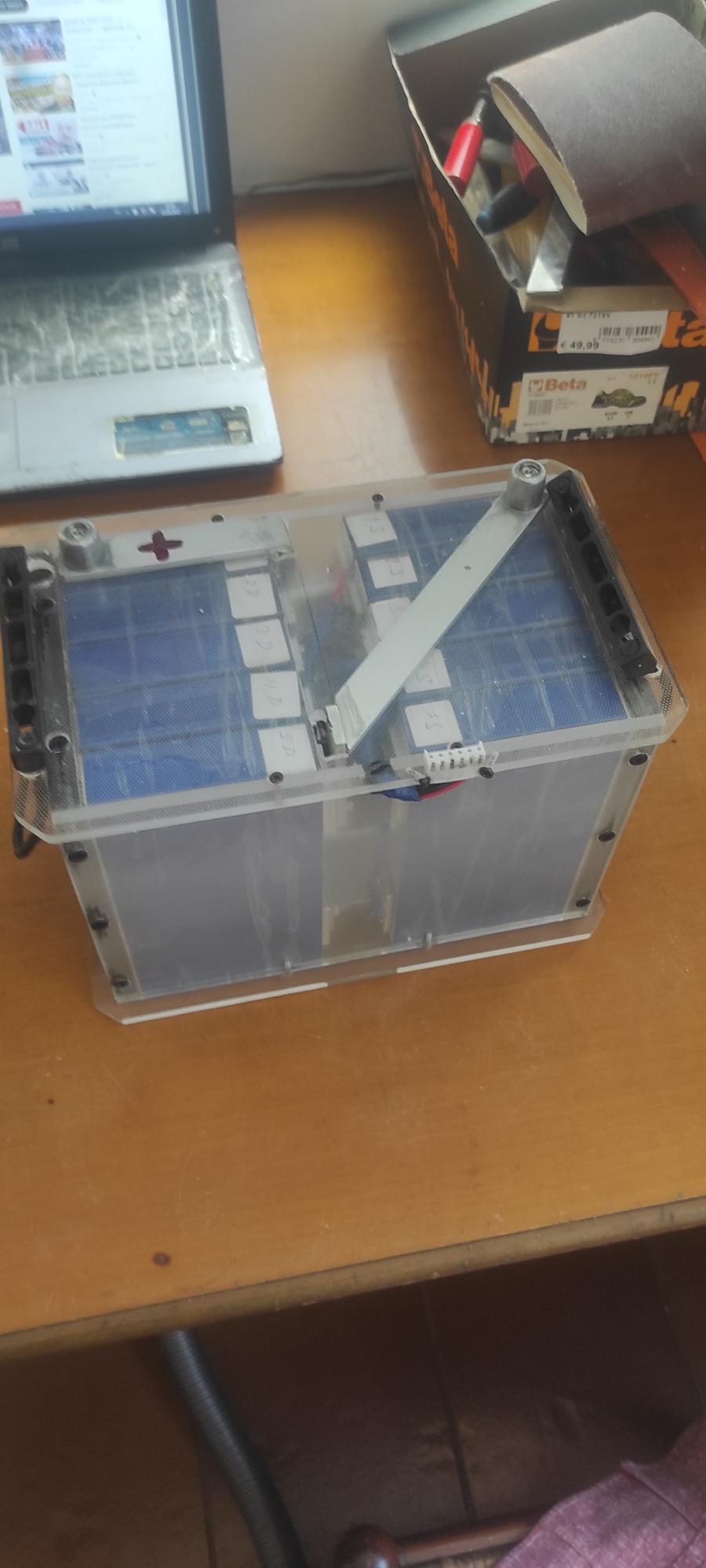

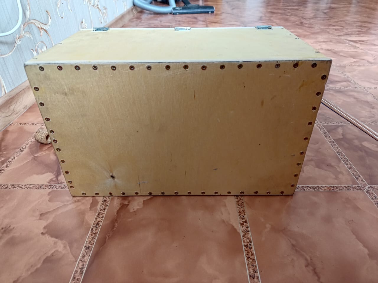

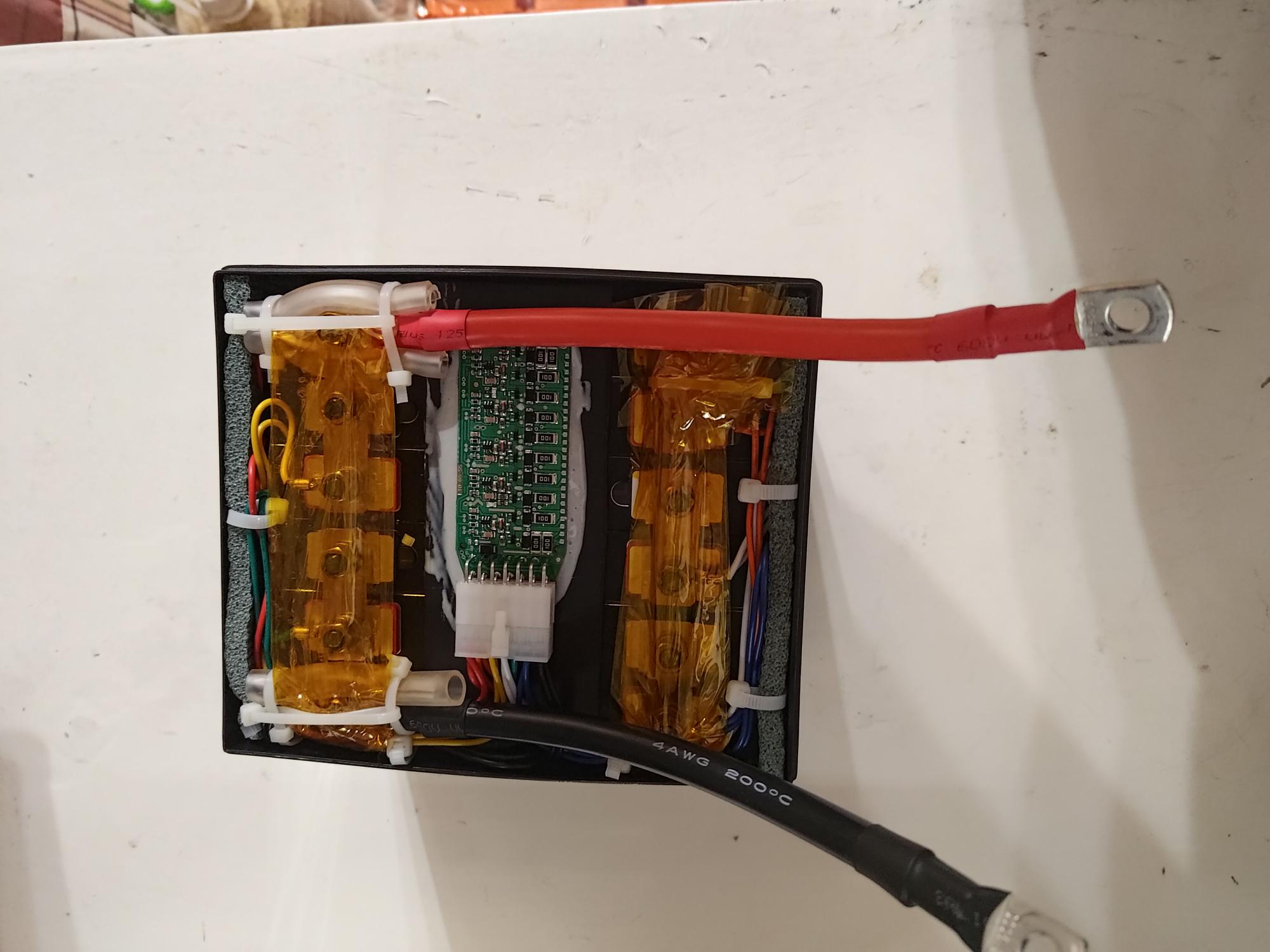

Представляю Вашему вниманию мою сборку LTO 1P6S емкостью 38ah.
Составные части, компонеты и расходные материалы:
1. 6 шт. призматических литий-титанатных аккумулятора 38ah.(по техническому паспорту) (размер и вес: 24.5х174х120 мм., 1070 гр.). Шпилька М6. Стоимость каждого элемента 130 юаней на ТаоБао. С доставка до меня (г. Благовещенск Амурская область) стоимость одного элемента составила 2200 руб. итого - 13200 за 6 аккумуляторов. https://item.taobao.com/item.htm?spm=a230r.1.14.41.25b211fayzQqpZ&id=672353275661&ns=1&abbucket=8#detail на ТаоБао. Фото с ТаоБао

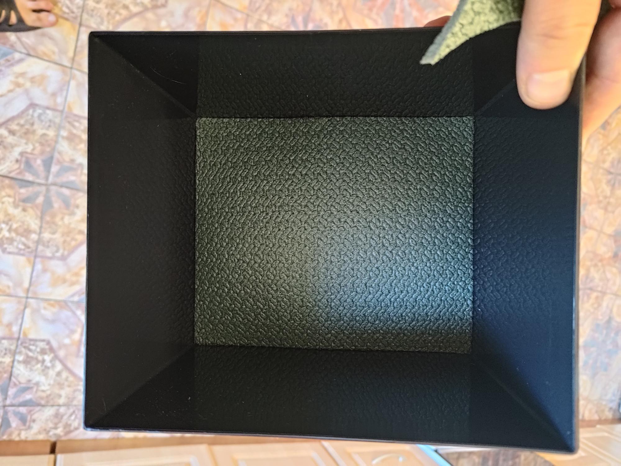

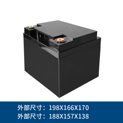

2. Корпус для аккумулятора (размеры, внешний: 198х166х170 мм., внутренний: 188х157х138 мм.). Стоимость корпуса 85 юаней на ТаоБао. С доставкой до меня стоимомть составила 1750 руб. https://m.tb.cn/h.UceU0Qg?tk=kHB32DKqi4y на ТаоБао. Фото с ТаоБао
3. Два провода в силиконовой оплетке от аккумулятра до клемм (красны и черный, размер: 4 AWG - 25mm2, 20cm length, M8-M6). Стоимость двух проводов с доставкой 871 руб. на Алиэксперс. https://aliexpress.ru/item/1005004191262585.html на Алиэкспрес. Фото с Алиэкспрес

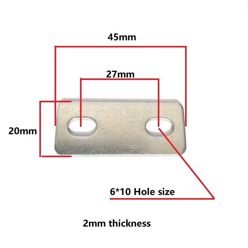

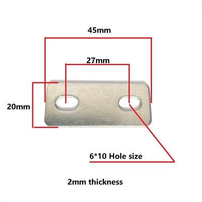

4. Медные шины с никелевым покрытием (размер: 1,5х20х45 мм., расстояние между центрами оверстий: 27 мм.). Стоимость с доставкой 482 руб. на Алиэксперс. https://aliexpress.ru/item/1005002555457335.html на Алиэкспрес. Фото с Алиэкспрес
5. Латунные клеммы М8, 400 руб. Алиэкспрес.
6. Нержавеющий крепеж, 500 руб.

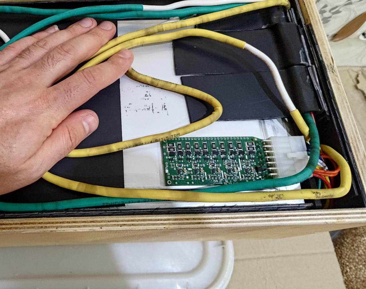

7. Балансир базовый V58 + проводом 50 см. с ответным штекером от ув. [user]VladNSK[/user]. Стоимость с доставкой до меня 1735 руб.
Итоговая стоимость: 18938

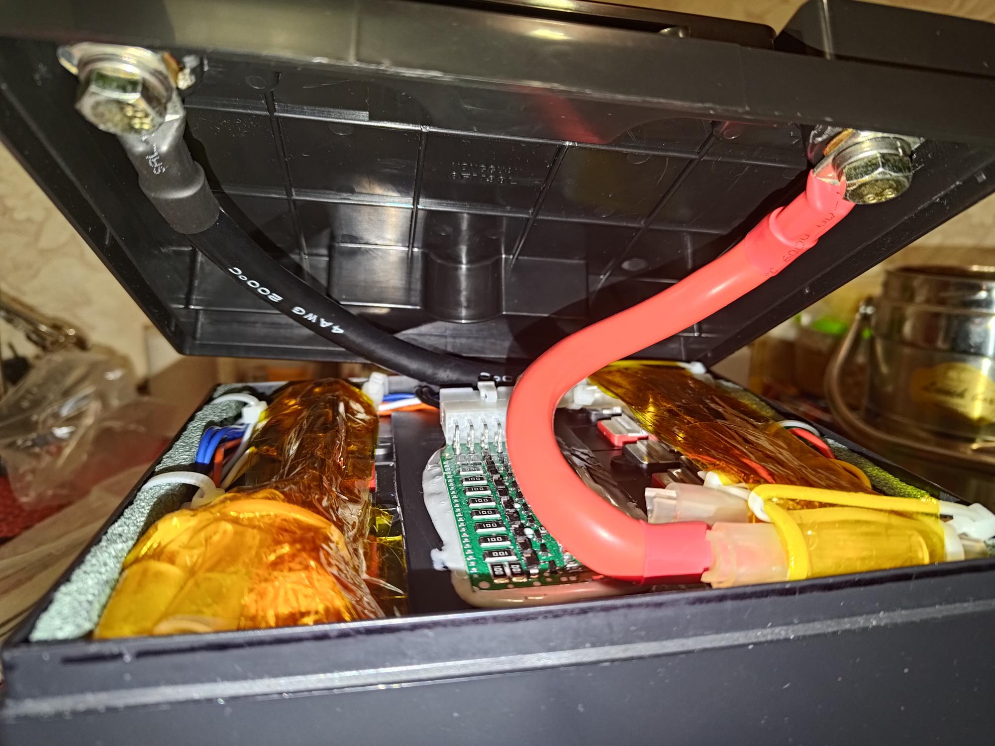

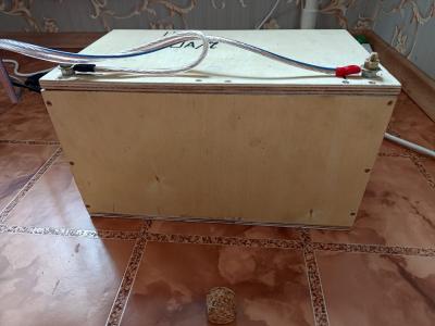

Фото процесса сборки и конечного результата:
Все болтовые соединения на гроверах + фиксатор резьбы.
Балансир приклеен керамическим клеем на подложку из ABS, которая в свою очередь на двухстороннем скотче на "ячейках".

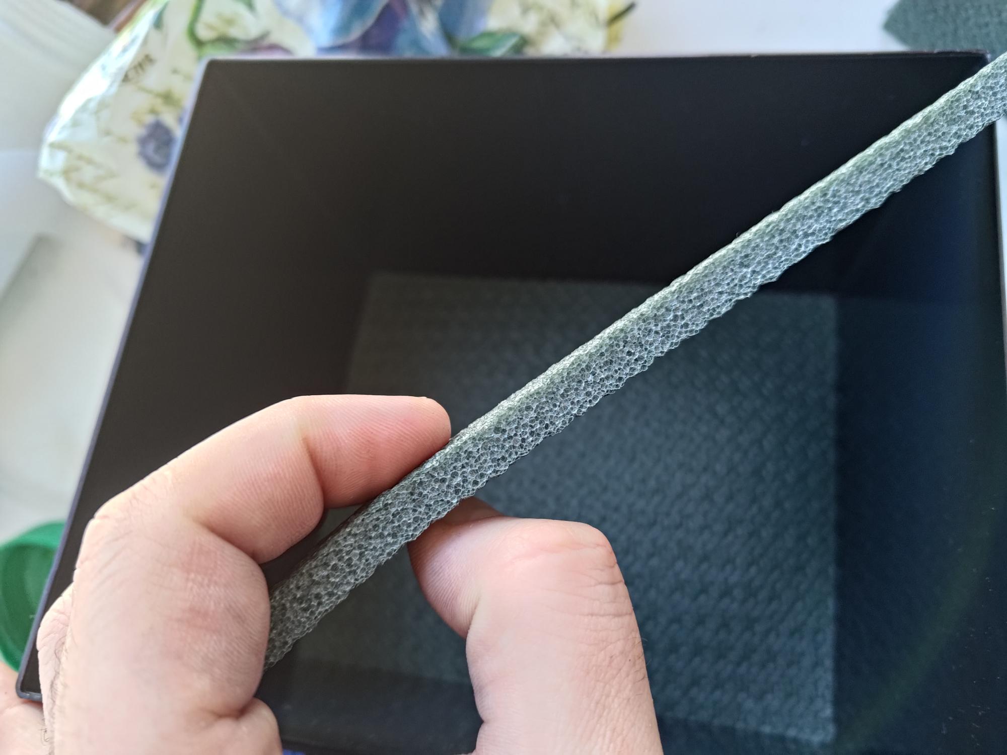

Сборка теплоизолирована пенкой ЭВА.
Крышку пока не клеил, буду наблюдать за "ячейками".

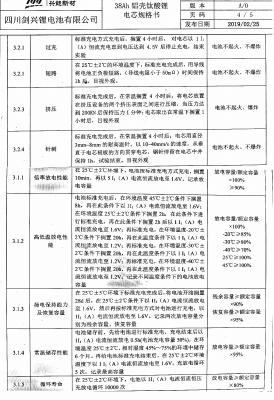

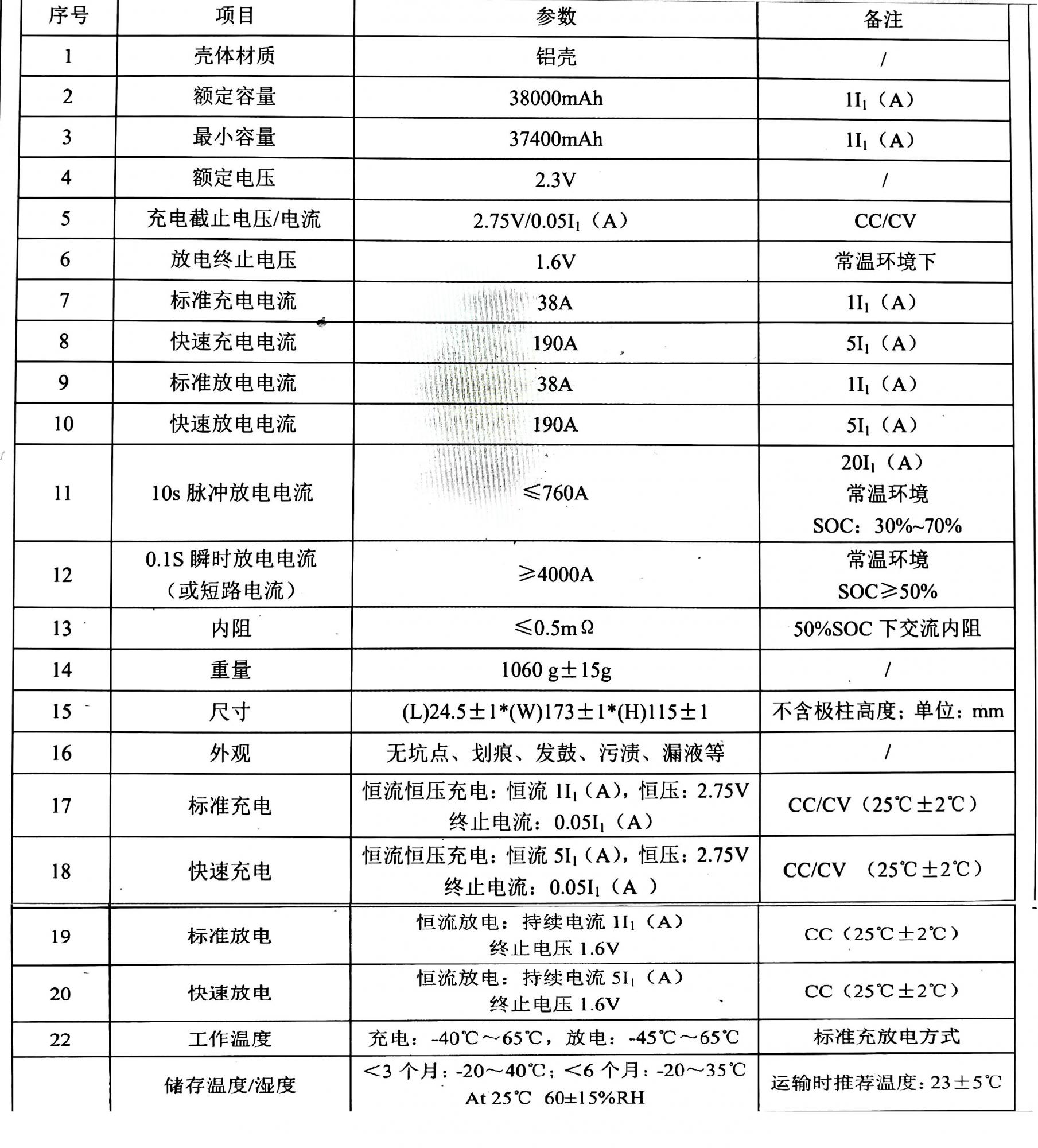

Технический паспорт аккумуляторов

Интересные банки. Тока я с китайских бумажек ничего не понял, сколько у максимальный ток разряда?
Gagik_Jan
Цитата: MishanyaD от 23 Окт. 2022 в 16:15сколько у максимальный ток разряда?
10 секунд - 760 А.
0.1 секунда - 4000 А.

Смутило в Вашем описании несколько моментов:
1.
Эти элементы никогда не были 38ач.
Ёмкость их 33ач.
Если новые.
3.
Тем более никогда не было у них пускового тока 4000а.
Это тяговые элементы
soltpain
Да и пусть будет 30, главное что это призматики на шпильках, гораздо компактнее можно колхозить.

Цитата: 911 от 24 Окт. 2022 в 14:15Смутило в Вашем описании несколько моментов:
1.
Ёмкость их 33ач.
Если новые.
3.
Я замерял емкость (imax-ом, но все же) и она была в паспортном диапазоне напряжений 37,91 Ah.
В паспорте номинальная емкость указана 38 Ah, минимальная 37,40 Ah.
Токоотдача также указана в паспорте (проверить не чем).
Это призматики НЕ Yinlong, сравните габаритные размеры и всё станет понятным.
