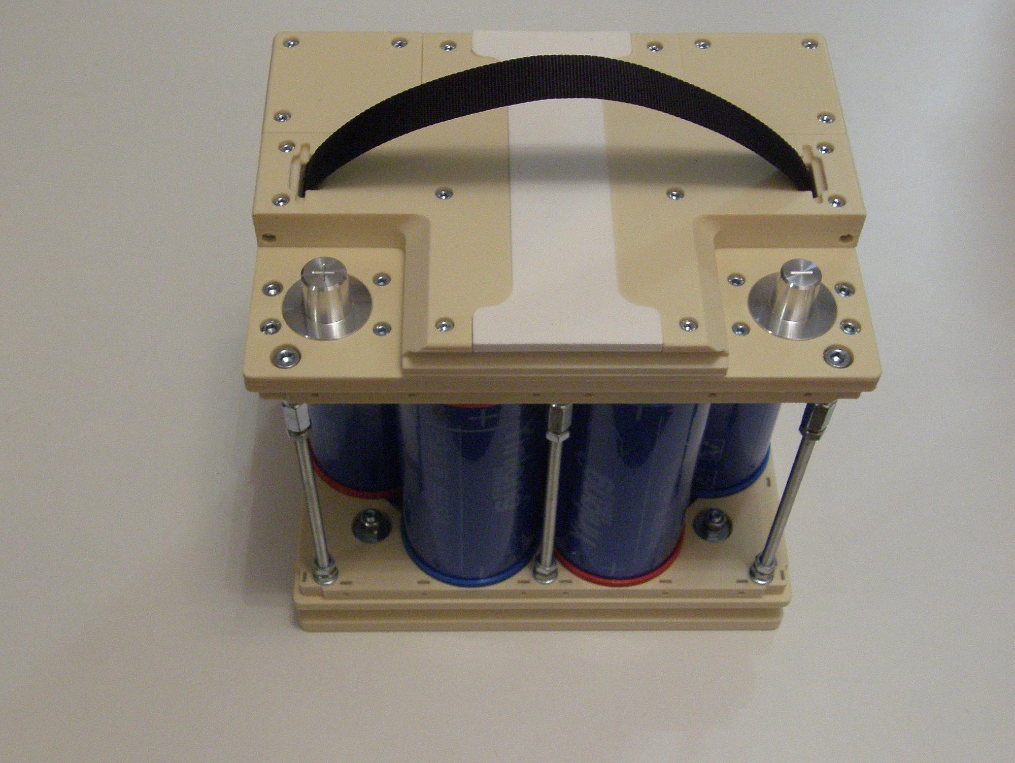

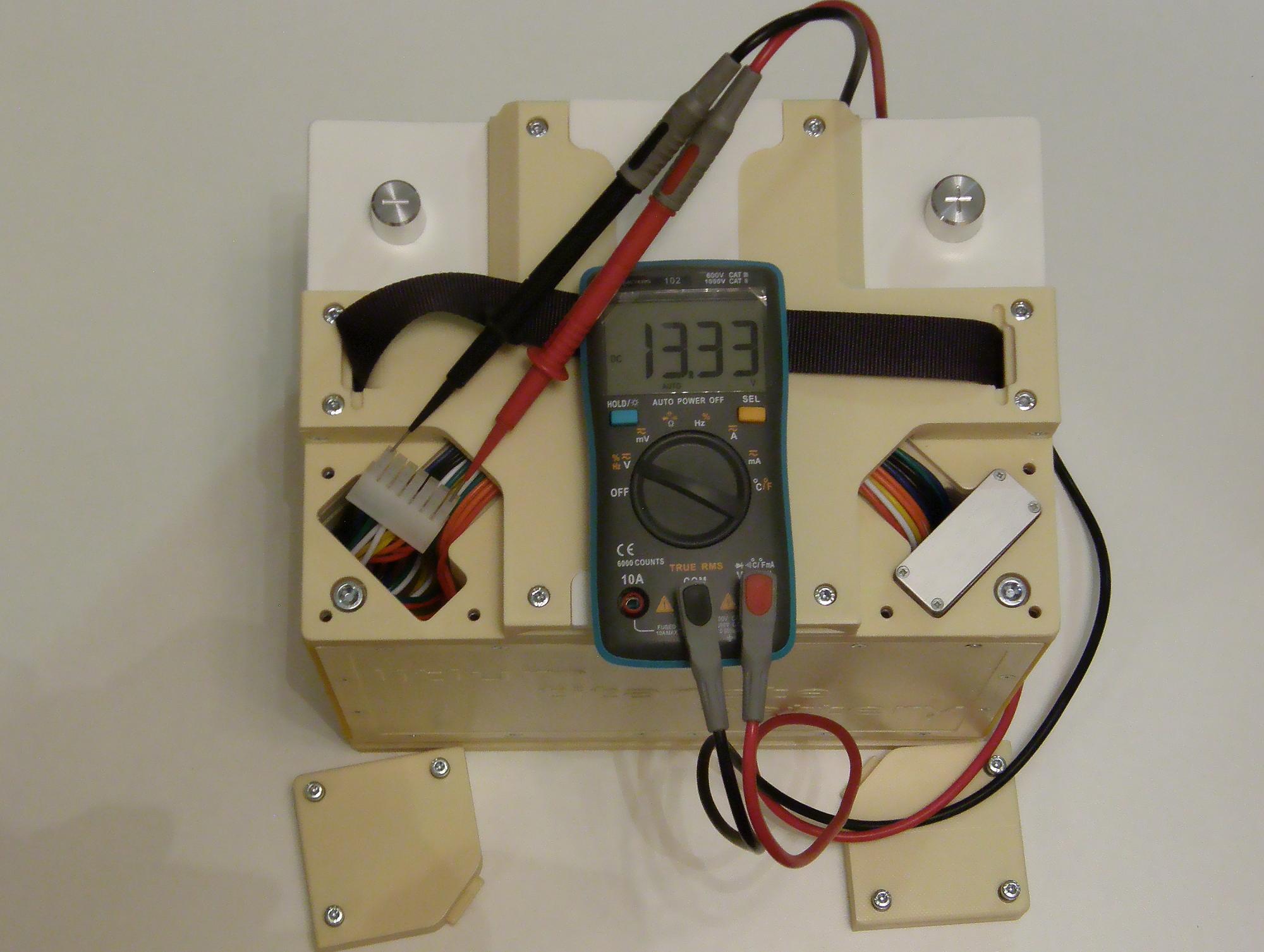

Фото 1. Корпус без внешних стенок:
Фото 2. Изображён балансир в колодце и второй разъём для ручного контроля напряжений при помощи тестера:

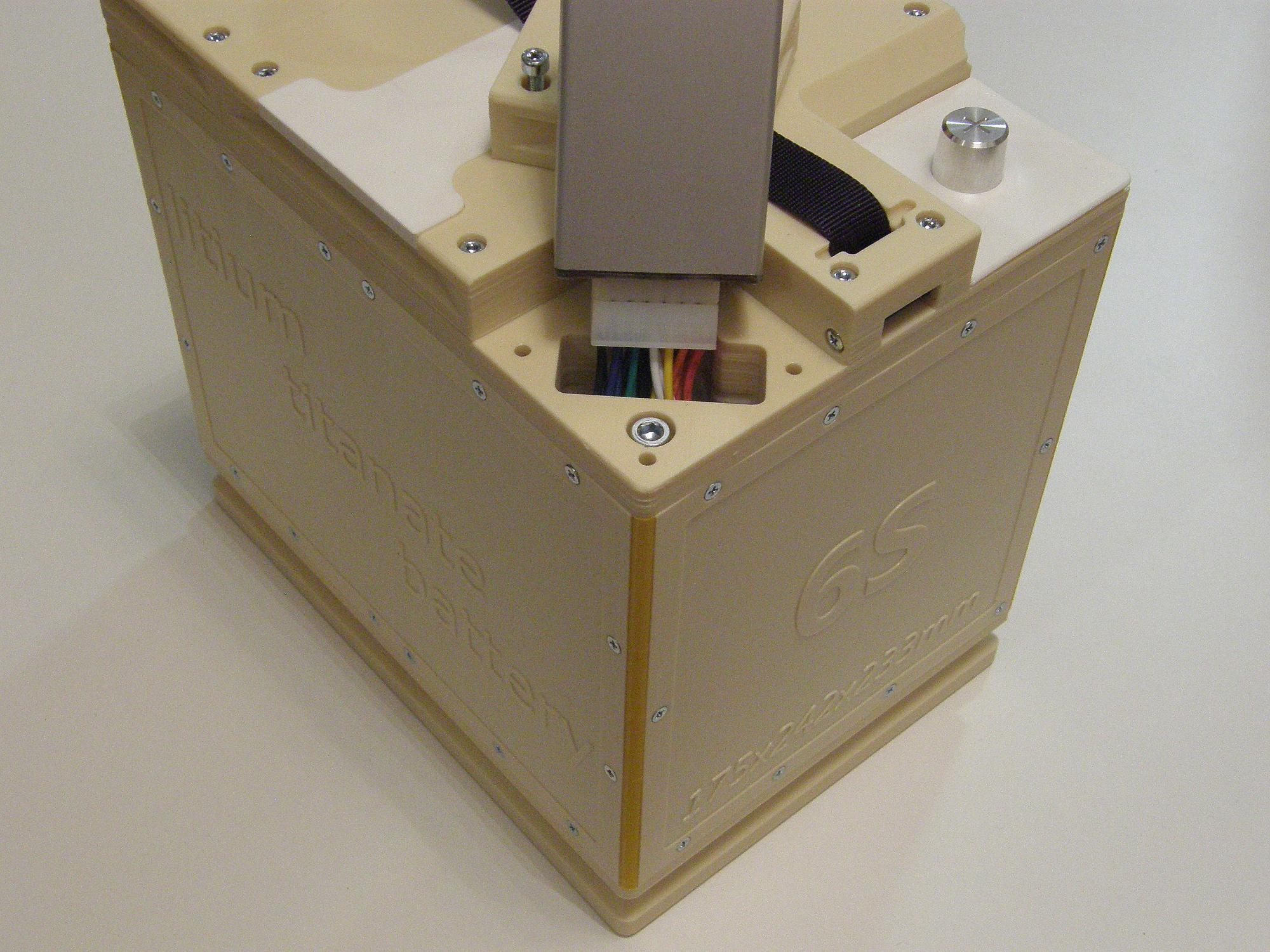

Фото 3. Балансир (справа) с системой контроля напряжений (слева):

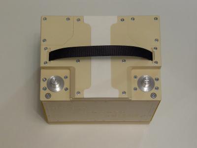

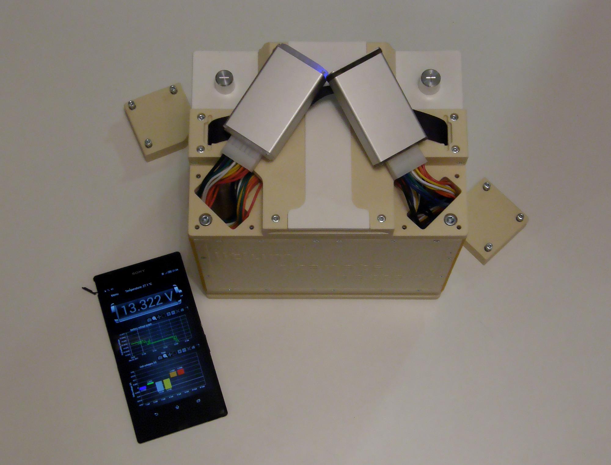

Фото 4. Общий вид собранного корпуса:

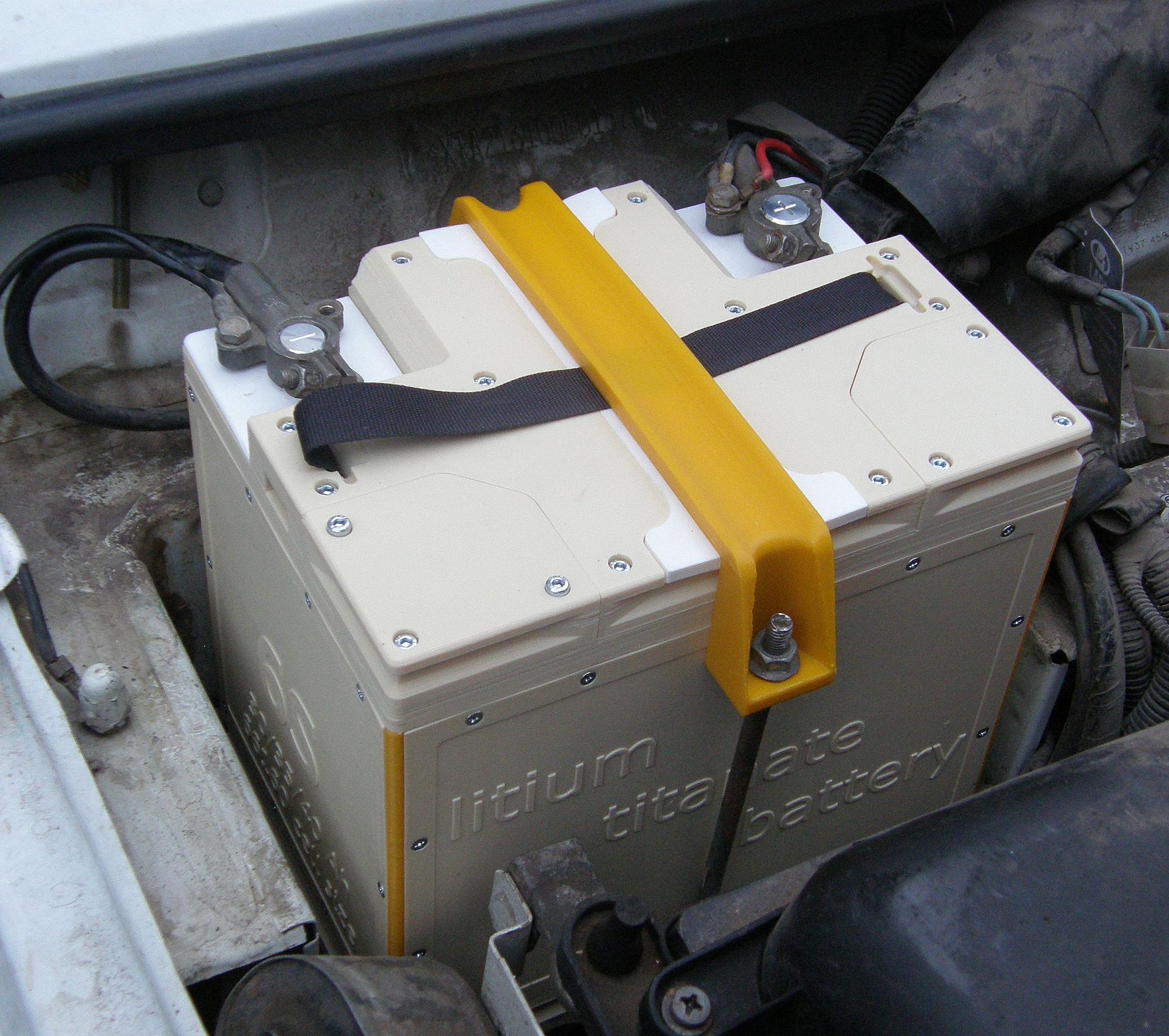

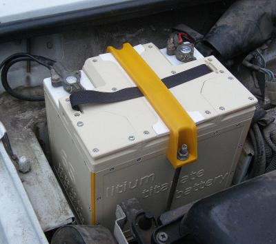

Я старался вписать банки в стандартный размер (175мм х 242мм) днища аккумулятора. Мой старый АКБ имеет размеры (175мм х 242мм х H=190мм). До того как проектировать корпус, я оценил, можно или нет расположить банки под капотом в штатном месте. Оценка показала, что в размер днища АКБ я смогу вписать банки. Потом оценил высоту и по оценкам высоты штатного места хватало.
Фото 5. Расположение АКБ в штатном месте авто (Нива), на штатные крепёжные места:
Вам надо оценить размеры штатного места под АКБ. Если размеры чуть больше чем размер корпуса, представленного на фото (175мм х 242мм х 233мм), то корпус вместится в штатное место.
Нет, задний ряд банок состоит из 2-х, как на фото. У меня получилось похожее расположение банок, как вначале этой темы представил VladNSK.
А какой размер корпуса у вас получился?

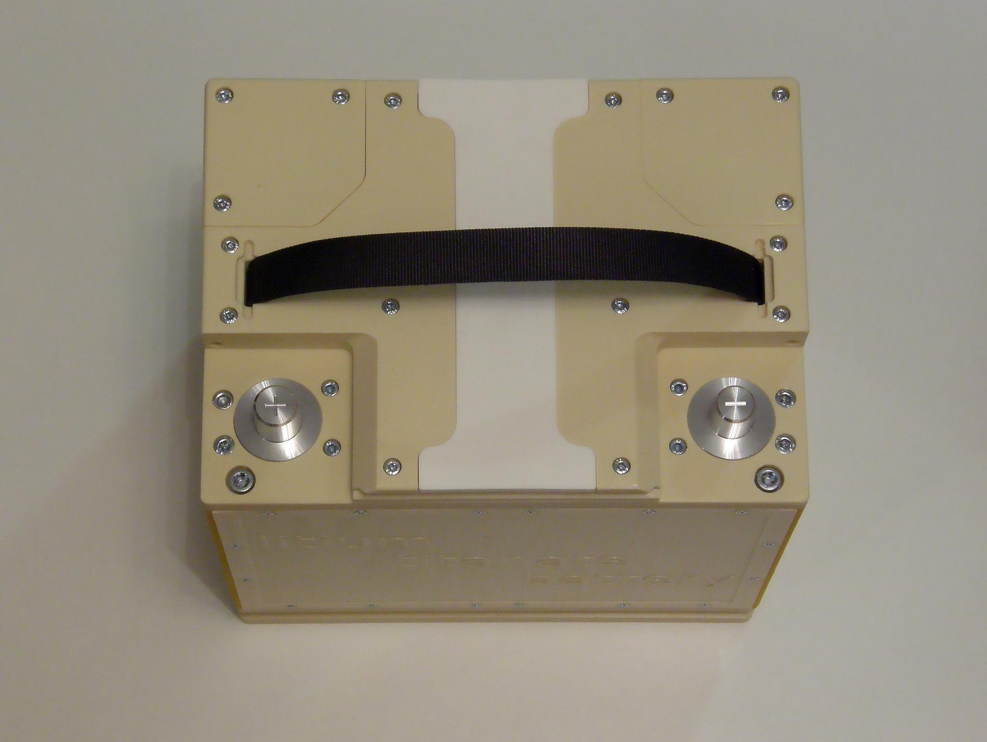

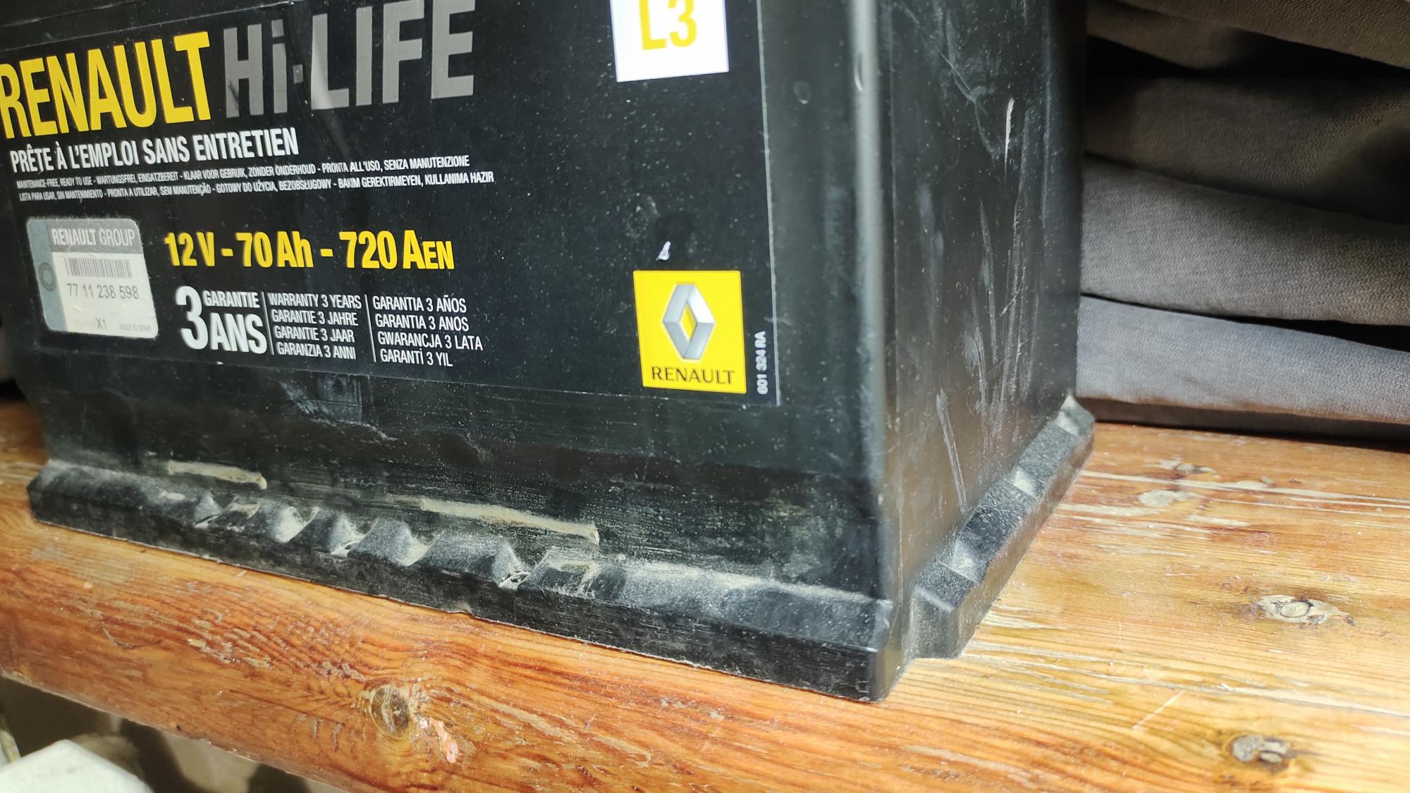

Цитата: hiker51 от 27 Дек. 2021 в 21:11P.S. ещё бы вариант исполнения крепления за низ корпуса акк, под конус, тип прижима снизу пластиной. У меня на Рено такой))
Такое крепление реализовано.
Фото 6. Вариант крепления за низ корпуса:
hiker51

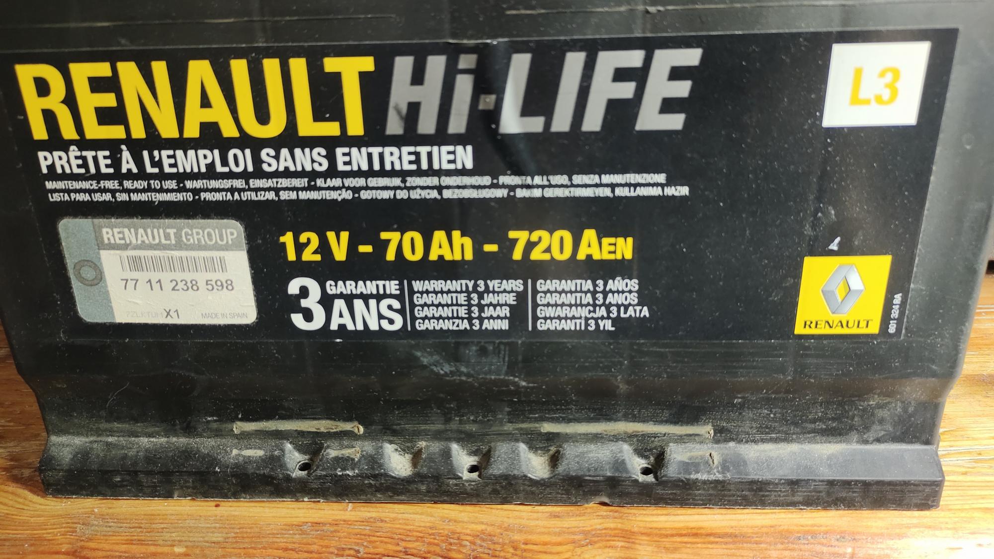

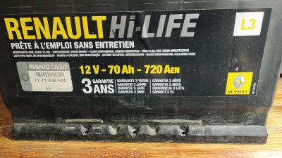

Вот фото, стандартное евро-
крепление под скобу. На скобе есть выступы под пазы площадки акк, чтоб не было перемещения, если ослабнет.
Высота до скоса 10мм, скос под 45', высотой около 5мм, итого 15мм на прижим. Сама скоба толщиной около 12 мм в виде S.
Есть подозрение, что не влезет в паз...
IvanNSK
Цитата: hiker51 от 28 Дек. 2021 в 15:29крепление под скобу. На скобе есть выступы под пазы площадки акк, чтоб не было перемещения, если ослабнет.
Да, действительно пазов не предусмотрел... Спасибо, учту на будущее!
