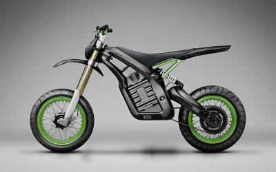

А это окончательный дизайн, в том что касается расположения оси вращения маятника и места куда идет цепь (ремень) внутрь корпуса? Между этими точками не маленькое расстоние, а я не вижу ни натяжителя цепи ни чего-то подобного. Как будете бороться со спаданием цепи, которое неизбежно будет при таком расположении?

Двигатель на маятнике будет крепиться.

Интересно посмотреть без боковой крышки как это сделают ) В смысле срез 3д модели глянуть)

Это окончательный вариант.
Двигатель крепится за маятник (сразу под его осью - в этом месте рамы пустота - она там полая - и создается впечатление что двигатель на раме). Так как двигатель на маятнике то как таковой натяжитель не нужен - потому что в этом случае цепь не будет менять своей длины во время движения. Но нужен гаситель цепи. Мы его чуть позже поставим.
В обще это решение уже обкатано - и дало хорошие результаты - поэтому мы его и применили.
Обкатано это решение га карбоновых байках Боксон МИД, БОКСОН ФАТ и ЭСКОРТ МИД
Мы много прошли и каждое решение которые рождалось проходило испытания.
НА этом видео можно видеть (есть фрагмент) как работает гаситель
Так как маятник не мото - нятяжение цепи устанавливается положением ролика на гасителе (возле большой звезды с низу)
