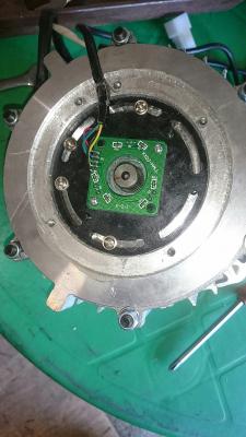

За 2 минуты работы двигателя без нагрузки он греется градусов до 60-70 (на ощупь сильно горячий, прибором не мерял). Тянет с батарейки порядка 70А это нормально без нагрузки на мотор?
Контроллер KBS72221E келли.
В чем может быть причина такого нагрева?

Нет не нормально. Без нагрузки за 2 минуты работы... А Вы на полный газ - на максимальные обороты - 2 мин?

Я думаю что фазы не соотвествуют - попробуйте поменять фазы - найти оптимальный вариант

Спасибо за ответы, уже сам решил вопрос.
Очень геморно на форуме новичку общаться, только через модерацию, и только по одному сообщению...
Вот так было:
Вот так стало:
Причина - криво выставленные холы.
В общем как с тазиком, надо разобрать и собрать заново... Заодно и подшипники махнул, заводские с заводским люфтом, но тут другого от кетайцев и не ожидал, подшипники везде лучше сразу менять на китайских изделиях)

Что значит криво выставленные холлы?
В такое мало вериться. Может вы имеете ввиду что фазы не соответствуют?

Нет, там же положение холов регулируется чёрной пластинной, фото выше. Так вот нормально заработал только после регулировки.
Изначально просто соединил провода по цветам (так и осталось в итоге), когда начал греться - попробовал все остальные варианты подключения, потом только полез в мотор.

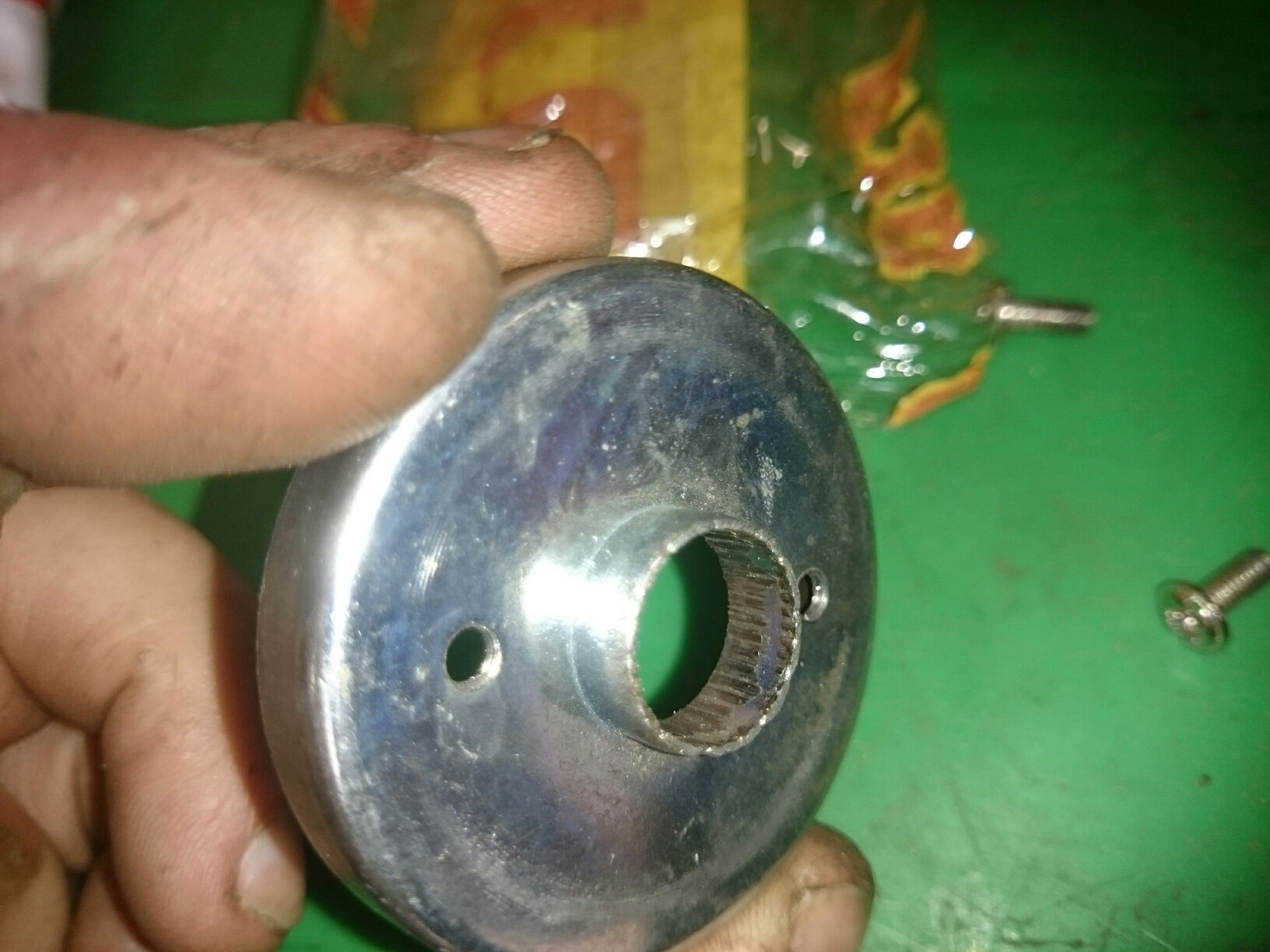

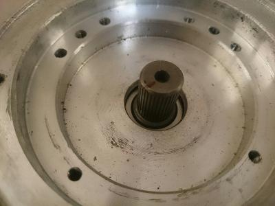

И кстати, пластина с магнитами которые на холы воздействуют сидит на шлицевом валу, на самой же пластине шлицов как таковых нет, натянута на вал и слегка закернена, могла по идее и провернуться.
Да и шлицы на валу не глубокие, так что держится эта конструкция на соплях, благо и нагрузки там нет.
Сегодня буду разбирать чтоб на локтайт посадить сфотографирую.
В целом - осталось проверить как оно едет, если мощность более-менее соответствует заявленной, то даже с косяками мотор все равно конкурентов не имеет...

100% что в этом моторе не цвет в цвет - поэтому точно фазы были попутаны - а Вы просто переставили холлы - ну так тоже можно - так даже логичней.
Самая простая проверка на правильность соединений: - отсутствие посторонних шумов, работа двигателя без сбоев типа постукивание и стрыва, и холодные фазные провода.

Ну не знаю как в цвет как нет, на перед тем как переставить холлы проверил все 36 вариантов подключения, в остальных где работал было ещё хуже, откровенные рывки, ну и в другую сторону ещё. По направлению мне так и надо - против часовой.
А вообще если уж даже контроллер келли под этот двигатель версия есть - было б логично и распиновку их делать...

Согласен.
НА самом деле все недостатки - сразу принимаем в работу. Сейчас уже провода с Келли совместимы.

Вот что касается холлов, точнее их магнитов:
turbo
какие ужасы, а почему не поставили датчики в основную обмотку?
dr. Argentoom
[user]turbo[/user], видимо потому что поле обмотки будет перебивать поле магнитов, ну и плюс ко всему в данном варианте подстраивать можно более точно
