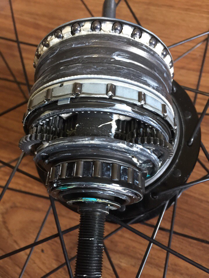

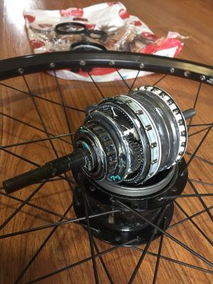

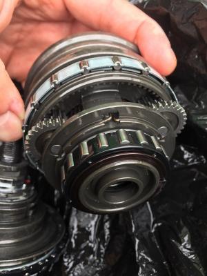

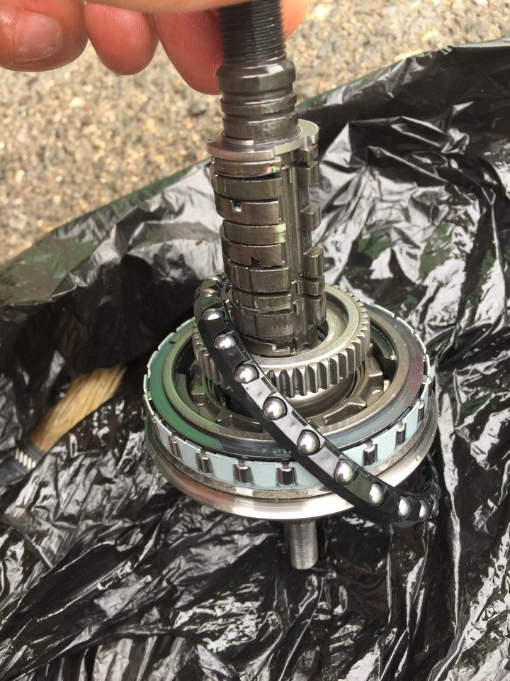

Приехало ко мне, наконец, колесо, собранное на планетарке Shimano Alfine 8 скоростной.
Послушав умных людей, решил сразу вскрыть и заменить родную густую смазку на трансмиссионное масло.
И, как оказалось, не зря меня пугали. Густая смазка просто выдавливается из шестеренок и подшипников, скапливается по краям, никак не смазывая трущиеся поверхности.
Шестерни вообще сухие...
Промыл все начисто в бензине с кисточкой, чтобы удалить эту густую дрянь.
Вымочил в трансмиссионном масле ATF-3, собрал и залил шприцом через подшипник 7 кубиков того же масла. Теперь крутится все намного легче, плавнее, передачи не будут залипать, а шестерни будут смазываться на любых оборотах.
Осталось только дождаться погоды, чтобы помыть велосипед после последнего катания по грязи и установить новое колесо.
