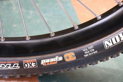

Цитата: алабам от 12 Дек. 2013 в 04:43
Решил перейти спереди на 24 колеса, обод Sun-Ringle MTX39 ,( аналог DoubleTrac- а).
Но у него пистонированный обод, и ниппели не пролазят через пистоны.
Обычно все их высверливают, я решил попробовать их расширить.
Заточил копьем гвоздь , заполировал, легонько смазал маслом , подложил латунную гайку, и пару раз молотком.
Получилось вполне сносно, ни один пистон не вылетел, нипель проходит свободно и в тоже время не болтается.
Сталь гвоздя очень мягкая, 3 раза пришлось править конус гвоздя, на нем валик образовывался.   С инструментальной стали было бы идеальный расширитель, но не нашел подходящего прутка.
Вот сейчас заканчиваю спицовку.

Всем привет, кто то ещё пробовал данный способ? Как он?
Тоже думаю купить себе МТХ39, хочется поставить усиленные спицы, и чтобы пистоны не пришлось высверливать
