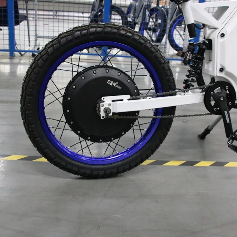

Цитата: Amigo2 от 27 Окт. 2021 в 17:02
Сегодня опять проехал чуть снова звук этот даже боюсь чтобы мотор не улетел во время движения   :-D . Кстати особо не гоняю. Скорость максимум 38 за всё  время.
Ха ! Так дружище.., а вас спицы не натянуты же, вообше !  :pardon:
Не мудрено что хрустит и неппеля выкручиваются.
Кстати если с колесом всё нормально то попросту Не должно быть никаких посторонних звуков, и если таковые имеются то нельзя ехать по выяснения причины хруста и устранения.
Фото-вело-байдаро-маньяк.. ))
serg79
Цитата: В.К от 27 Окт. 2021 в 18:30Ха ! Так дружище.., а вас спицы не натянуты же, вообше !
да там если присмотреться еще  спицовка  какая то мутная
Amigo2
Вроде натянуты это после дороги да  слабеют некоторые. У меня двойной обод так вот резьба
Спиц выперает из нипеля настолько аж доходит до внутреннего отверстия которое под камерой.

Возможно дребезжит из-за этого "полтора креста" - несимметричная спицовка по натяжению спиц. При движении обод прогибается и некоторые спицы прослабляются и дребезжат.  Рекомендую купить новые спицы и заспицевать из извращений в обычный один крест.
_MMX_
Цитата: satell от 27 Окт. 2021 в 06:38Думаю прежде всего переспицевать обод правильно, чтобы был доступ к соску.
Я бы переделал обод для спицовки хотя бы в один крест.
Про косяк с ниппелем в курсе. Но мне пофиг, это мое колесо, пересобирать из-за этого не буду. Клиенту, конечно, всегда собираю правлильно.
А спицевать этот мотор можно и нужно без крестов. Для этого как раз отверстия во фланцах сделаны попарно. Это дает нужную боковую жесткость, и углы входа спиц в обод не такие экстремальные как при спицовке в один крест.
И притом скорее всего не только в неравномерной спицовке дело, но и в плохой и опять-же неравномерной протяжке.
Хотя судя по тому что описал Amigo2 "Спиц выперает из нипеля настолько аж доходит до внутреннего отверстия которое под камерой" у него спицы чрезмерно длинные и из за этого малый захват резьбы ниппелем вероятно меньше половины резьбы на спице.
При таком размере мотора-обода, там 2х креста можно и желательно сделать.
При то что можно и нужно под лёгкие моторы не париться с утолщёнными а использовать обычные 2мм спицы при условии очень их хорошего качества, писал ранее и не один раз в этой теме. Не в курсе что как по выбору велозапчастей в Тбилиси, но повсеместно популярный из качественных бренд DT Swiss уж наверняка выбор найдётся, только нужно если ДТ то линейки champion, обычные 2мм по всей длине. Такие даже 2мм на редкость прочные и долговечные даже с мотор-колёсами.
Ещё из распространённых брендовых аналогичного качества бренд Sapim, у них lider полный аналог чемпионам по качеству.
(ну и ещё есть сопоставимые топовые спицы от пары брендов Пилары топ линейка тоже хороши к примеру, но найти шансов меньше проще искать ДТ чемпион и Сапим лидер)

В.К
Цитата: Кузьма от 26 Дек. 2021 в 20:44
Посмотрел и честно говоря выпал в осадок... НА ТАКОМ КОЛЕСЕ ездить, да притом ТРИ ГОДА ????  O_O O_O O_O :facepalm:
Моя есть боль....  :facepalm:
Отписал там под видео развёрнутый комментарий.
Дублирую здесь:
Трындец, не колесо а сплошной касяк ! И "мастера" и результат... =/
1) спицы не при чём, так как верно подметили изначально криво собрано.
2) не менее криво вам "правили"
3) ну и собственно дело не в толщине спиц тем-более Сапим так-то прочные спицы даже если самые бюджетные "цинк" (то есть не более старшей линейки "лидер", те вообще топ по прочности), и как доказательство тому что они прожили три года ! В дико разболтанном колесе !!! С тяжёлым мотором и высокими скоростями !!!! И с рекуперацией !!!!
Так что не гоните бочку на спицы если изначально собрано криво..
4) так что естественно после такой эксплуатации даже качественные спицы будут лопаться при попытке править редкостно кривое колесо на очень жёстком ободе.
5 сразу новыми спицами сделали-бы правильную спицовку-настройку то и было-бы ровное колесо и равномерный натяг всех спиц, если этот мастер не в теме то отдать другому. Но вот ваша ошибка что видя явную проблему ограничились полумерами.., так вам и "гвоздевые" спицы не помогут так как их тоже ведь нужно будет подтягивать и вероятно поправить возникшую восьмёрку, так как если вдруг не в курсе и если это не сделать то будет опять сопли а не натяжка со всеми вытекающими результатами.. ))
6) подкладывать шайбы под головки спицы нормальная практика, хотя головки спиц не обязаны во фланце МК прям закрыть отверстие но и шайбы не помешают.
7) здесь извините конечно за сарказм.., но ваш знакомый или кто вам в видео собирал и настраивал колесо, он вообще про "станок" для правки спиц что-то слышал али как ? И настойка и правка яйца-восьмёрки с надетой (жирной) покрышкой, шта.., серьёзно..???  O_O  :-\
Пс. То что более-менее успешно выправили это хорошо, но если как описываете осталось биение то велик шанс что будет усугубляться, боковое точно (восьмёрка) так как сейчас жёстко натянутые спицы со временем несколько вытянутся (особенно учитывая что по виду у вас китайские но нейм) и соответственно ослабится натяг и тут-же усилится биение.
Так что у вас задача не упустить этот момент и вовремя подтянуть все спицы, при этом на этот раз никаких "часть слабее и часть жёстче" !! Когда примерно возникнет такая надобность сказать очень сложно так как всё зависит от каков конфиг и сила тяги на стартах (есть-ли рывки) и при рекуперации, дорог по которым ездите итд, в любом случае не сразу а после некоторого пробега вобщем посматривайте и если заметите ослабление то значит пора подтянуть.

Цитата: Кузьма link=msg=2143994Новые спицы, да. Поставили ноунейм цинк. Посмотрим в сравнении как будут служить.
Если выровняете колесо до хотя-бы биения не более 2мм яйцо (многовато но не критично, тем-более без станка сложновато яйцо точно выправить) и аналогично восьмёрка, при этом фик с ними небольшие биения но сделаете все спицы равномерный и сильный натяг (не упарывась до такой степень что на грани повреждений резьбы). А главное проконтролировать тот момент когда после обкатки немного ослабится и подтянуть опять-же равномерно.
То тогда есть все шансы что прослужит долго.
Цитата: Кузьма link=msg=2143994А по велосервису, почему не стал. Там однажды не фонтан собрали первое мк мне переднее, согнули спицы вроде в 2 креста и получился закиб где резьба . Нержавейки 13 g на другом мк. Дак всего год простояло. Нельзя так загибать в том месте. Там как раз где резьба кончалась сразу и летели одна за другой. Втулку потом спицевали заднюю, планетарку и обычные колеса. Это да норм. И заднее мк тоже более-менее, уже без жёсткого перехлеста и в 1 крест. Но всё равно, там в сервисе были чувствительны к таким моментам новый обод или старый. Бывало разок отказывались. Поэтому не стал рисковать.
В вашем случае при моторе большого диаметра и относительно коротких спицах, да там 2х креста с вменяемым углом без изгиба спиц в месте вхождения в обод может и не получиться. Хотя смотря что за обод, даже пистонированные бывают приличный диаметр отверстия позволяющий более свободно наклонять даже толстенькие ниппели, ну и на НЕпистонированых рассверлить можно. Но опять-же всё это если угол входа спиц не слишком большой чтоб ниппель мол опираться большой площадью головки а не только краем (последнее нельзя, будет выпучивать обод у ниппеля).
Если обод не уг и без трещин-вмятин и не грут в три погибели, то пофиг вообще-то новый или старый. Сервисмены видимо просто решили послать с такой штучной но нестандартной работой, вот и выдумывали причины.. )
