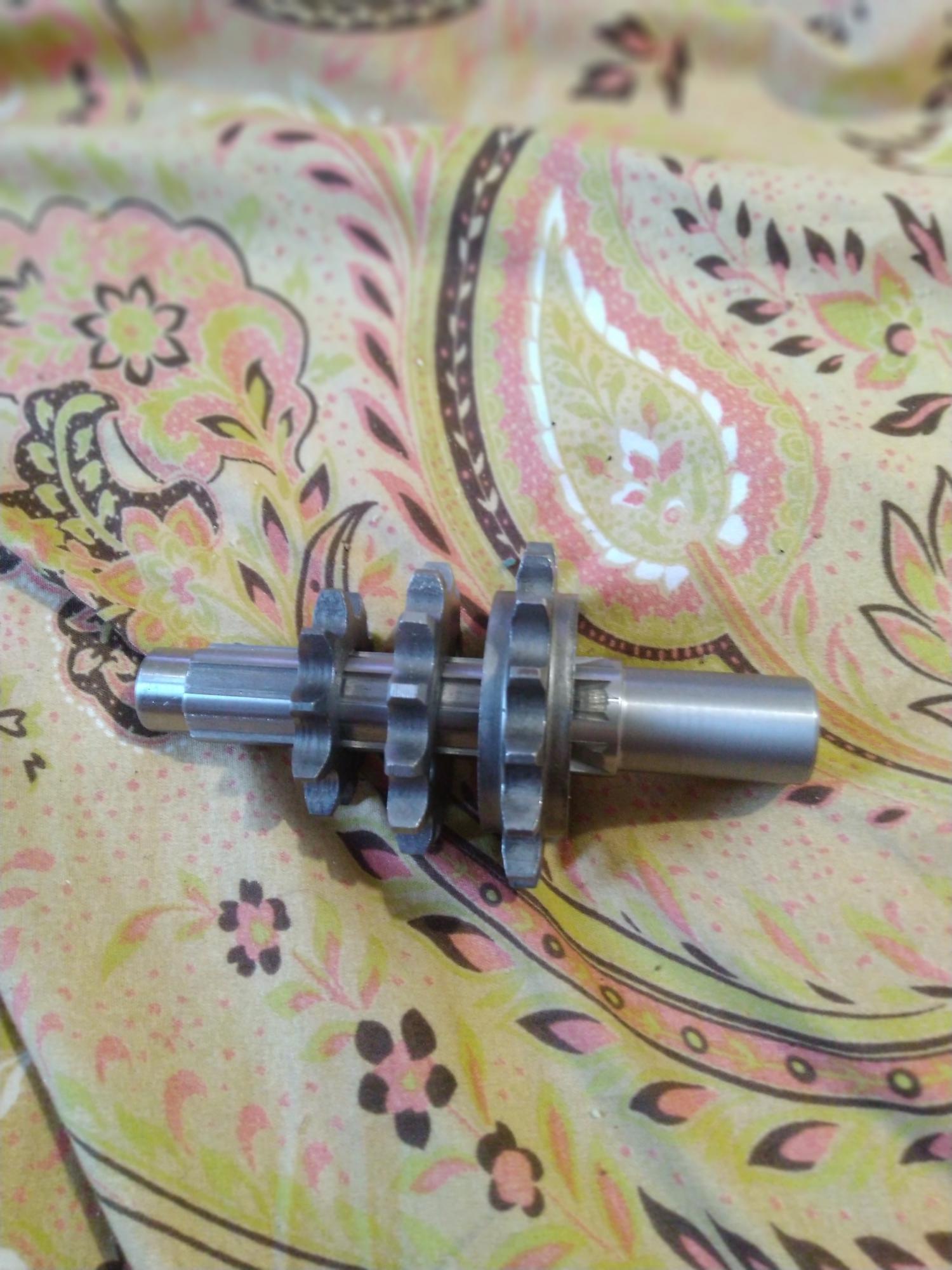

интеграция прошла и успешно и нет, крепление мотора справляется  с нагрузкой, но вот оборотов многовато, у нас со звездами 13/60 на 17 колесе около 130кмч на хх и тяга так себе, оно конечно едет, но не в прям чтобы вау
шум цепи конечно сильней, но я ожидал что будет значительно громче
сделали звезду 90т - бред, будет задевать не препятствия
промвал мне тоже не нравится
ведем переговоры с китаезами чтоб намотали чуток моменьше кВ  :work:

[user]Pozitiff[/user], всё правильно китайцы делали его под скутерное колесо, а мы их с большими мото колесами используем. Я в процессе изготовления промежуточного вала.
