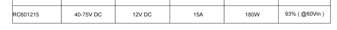

Киса
если преобразователь для16s60в-12в воткнуть в 48в для 13S будет работать или нет? затупила и видно не то заказала

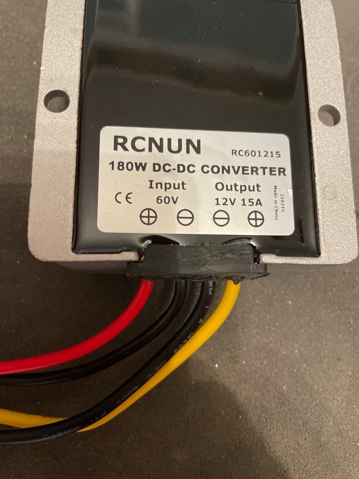

Киса
Цитата: Киса от 02 Окт. 2021 в 23:21вроде должно RS601215 у меня
его можно разобрать и подкрутить в плюс , когда подключаю аймакс 6 на зарядку акб свинец .2,5 а держит на 4а быстро выскакивает ошибка по входному напряжению
