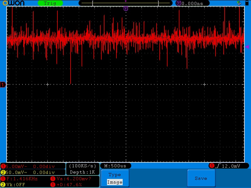

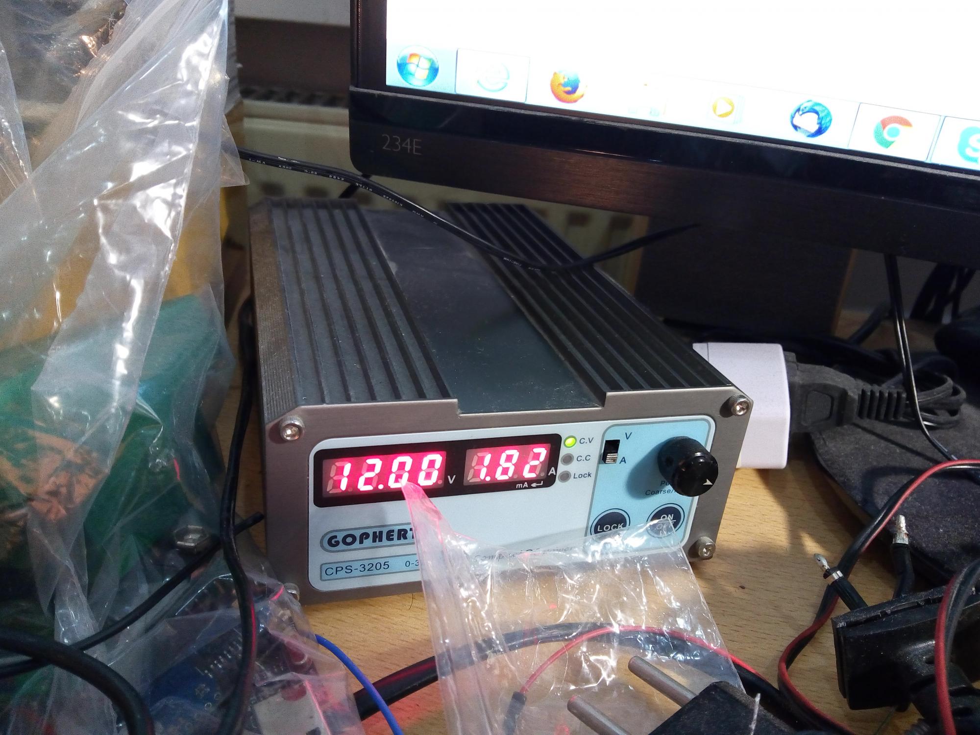

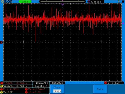

Я наверное чего-то не понимаю. Решил проверить сам сопротивление этих проводов. Подключил к началу провода 12В, на конец лампочку 21Вт, на начало и конец провода щупы осциллографа. Ток 1,82 А по амперметру, падение напряжения на проводе около 0,015В или 0,008 Ом, что в 2,5 раза побольше, чем 0,003 Ом и это на низкой частоте

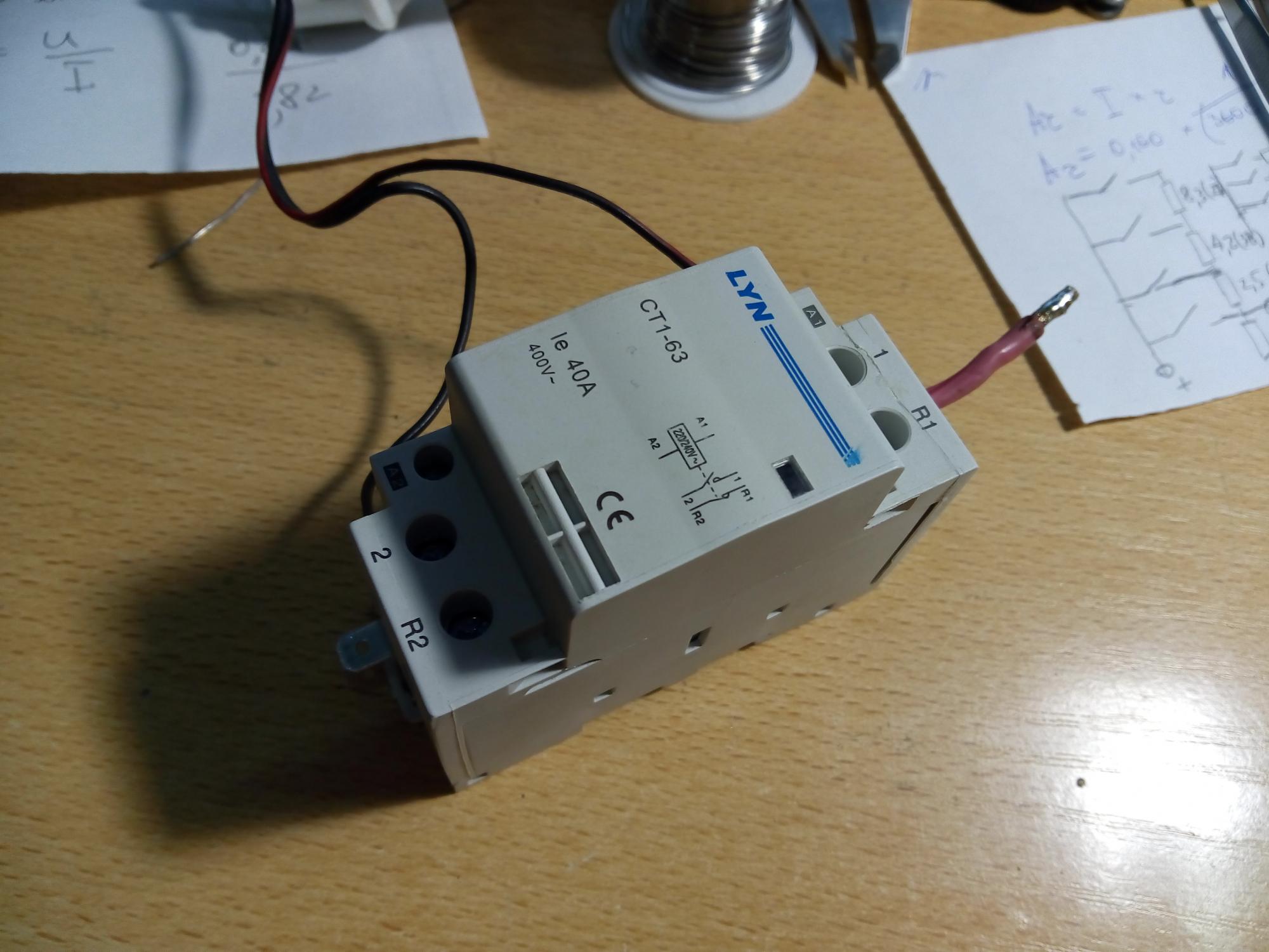

Измерил, кстати, таким же макаром сопротивление своего контактора, сопротивление получилось 0,01Ом
Измеряю сопротивление осциллографом не часто, попробовал сначала на известном резисторе в 0,1Ом - вроде все правильно по показаниям посчитал.

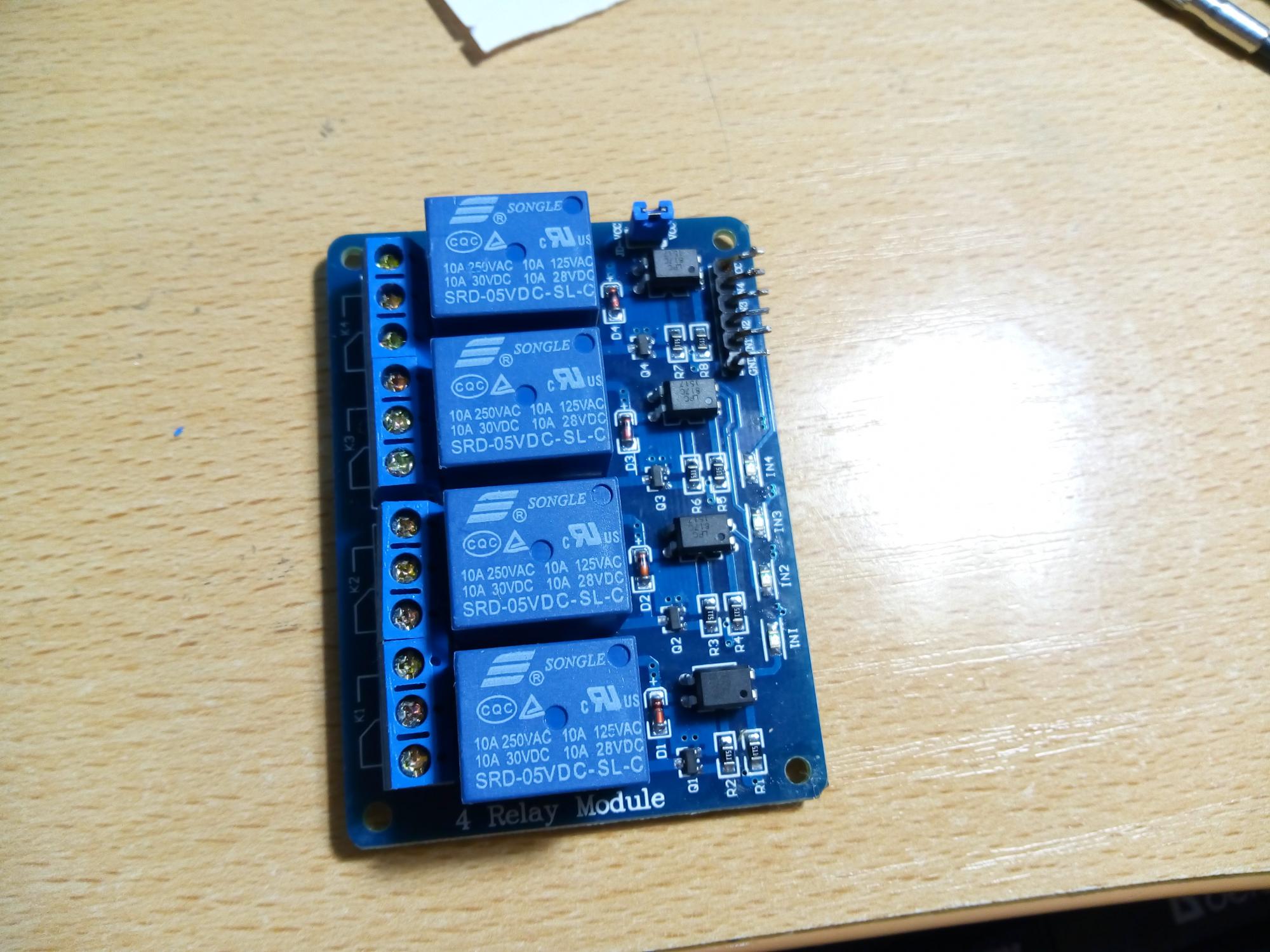

зы. Заодно померил сопротивление обычной "ардуиновской" релюшки на 10А
Сопротивление оказалось 0,02 Ом.
