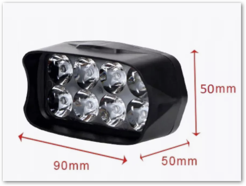

Получил фары и все фигня кроме той что на фото.
Арктик светит но как-там стг у нее и вчера еду по лесу ну не фига не видно веток тех же.  Да и вообще куда то вниз светит.  Подымаешь-под колесом нифига не видно. Благо еще одну заказал, то же не ахти -бьет лучом и когда поставил на переднее крыло то слепит всех кто навстречу,  переставил на руль и сделал крепление таким образом что она поворачиваться по вертикали. Надо- подымаешь ее и вдаль светишь,пальцем нажал опустил ее и она как ближний.Прям отличено стало.
Вчера ездил по лесу  и под мои условия подходит. На доп выехал,  опустил ее и никто мне даже не моргнул типа слепишь. В общем понял-надо либо с переключением дальний ближний либо вот так по вертикали ее опускать подымать в зависимости от условий. Мне больше понравилось опускать подымать но надо что бы не лучом била а пошире .Такую вот поставил,  работает 12-80 вольт  12 ватт, у меня 48 вольт, урвал за 300 р. по распродаже а арктик в 1300 обошлась но уже забрали у меня ее
Поставил прям на нее тумблер. Вот как бы развести луч ещё и тогда мне больше ничего и не надо.
Светит кстати как конвой с2+  но посильнее разумеется, то есть луч именно такой как у конвоя. Точка есть и засветы по бокам но растянуть бы точку по горизонтали.
Перед этим у меня стоял фонарь с зумов-вот где прелесть если честно, там точки как такой нет -хочешь расширил луч и  освещает весь лес, хочешь сузил луч как раз в точу и светишь прямо и никого не слепишь, там четко можно поймать самому стг, не устраивает по одной причине-постоянно надо проверять заряжены ли аккумуляторы и слабоват -всего 4 ватта.. Тем более когда стоит аккумулятор на велосипеде то уж лучше под него подстраиваться.
Фар с зумом и на 48 вольт  я не нашел, может кто знает?
Пока эту буду пробовать допиливать, тем более за 300 р можно поэкспериментировать. Где то стекла от противотуманок есть,  попробую их поставить, козырек попробую.
В общем редко есть вещи которые устраивают прям на все 100, все приходиться подгонять по свои хотелки.

В общем остановился на этом варианте что выше.Поставил мотоциклетную ручку газа и через тросик подымаю и опускаю фару ей.
Получилось то что я хотел и большего и не хочу теперь.
Светит в точку как говорил  типа  конвой с2 + , только точка побольше и помощнее свет -12 ватт как никак и оказывается и не надо ничего рассеивать.Светит отлично-вчера по лесу 4 час гонял по темноте. Прото супер получилось. Как тебе надо так и подымаешь опускаешь фару.
На трассу выехал и вот идет к примеру встречная машина  с дальним,я опускаю фару и он переключатся на ближний. Один так и сказал мне: я думал у   тебя свет переключается а у тебя оказывается фара опускается.
А еще один ехал с дальним и не переключается на ближний, я фару поднял повыше и он сразу на ближний переключился.
Все, на этом  варианте и остановлюсь. Доволен на все 100

Ну вот время прошло и немного отчета-гоняю по ночам и фара светит отлично.Система подъёма и опускания фары тоже работает отлично но добавил еще поворот по горизонтали благо что там платформа фары как раз под это сделана -иногда просто скажем вправо поворачиваю,удобно в лесу тем что освещаю как мне надо..Вдоль обрыва у реки ехал и как раз вправо на него и повернул фару.
Несколько раз спрашивал встречных автомобилистов,велосипедистов, слепит ли когда опущена или повернута вправо.. Ответ -нет и все удивляются что регулирую свет механически. Многие думают что у меня свет ближний- дальний.
Ставил стекло которое имеет четкое стг-нахер.
Для леса оно не годится вообще и уж тем более для дороги, ничего не видно толком.
Про саму фару тоже многие спрашивают велосипедисты и так как она запускается от 12 вольт то двое уже приобрели такие фары но у них простые велосипеды и они сделали блок из 4 аккумуляторов .16850,
Вроде как от 9 вольт должна запускаться но у меня запустилась от 12 а у одного парня да, от 9в запустилась, фото фары вот.
Повторю еще раз -светит точкой как конвой с 2+ но только раза в четыре сильнее, потребляет 10 ватт четко. У меня  показала что потребление 12 вольт и 0.9 ампер.
Работает от 12-80 вольт.
