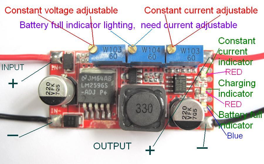

Цитата: latgal от 01 Дек. 2010 в 06:43
Цитата: latgal от 29 Нояб. 2010 в 09:57
Люди . :help: :help: :help:
Помогите пожалуйста найти драйверы для таки светодиодов
http://cgi.ebay.com/ws/eBayISAPI.dll?ViewItem&rt=nc&nma=true&item=220702881098&si=UqN96gEgmEh%252BfvfBfOkaL5Eg0w8%253D&viewitem=&sspagename=STRK:MEWNX:IT
Это подойдет для такого светодиода ?
http://cgi.ebay.com/ws/eBayISAPI.dll?ViewItem&item=220692290413&ssPageName=ADME:X:RTQ:US:1123
На самом деле это драйвер зарядки батареек...   слово LED означает светододную индикацю всяких режимов)
вот такое надо искать (ваш - который с маркировкой "Power Led-M 8-36 1000")- ссылка на Космодром (в итоге получите 18В*1А=18Вт) тем самым не перегружая светодиод

andreym
на самом деле отличный драйвер
максимальное напряжение на выходе до 30вольт (регулируется)
максимальный ток до 4 ампер (опять же регулируется и можно выставить любой)
вот только входное напряжение маловато - от 48в батарейки не включишь...
