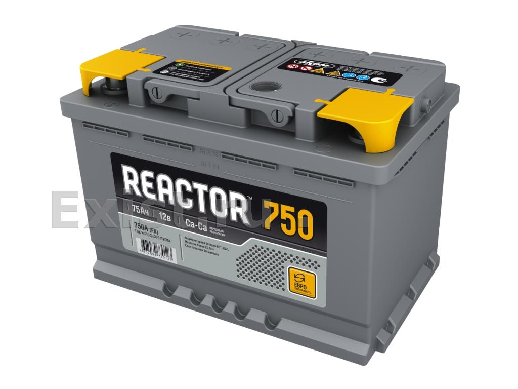

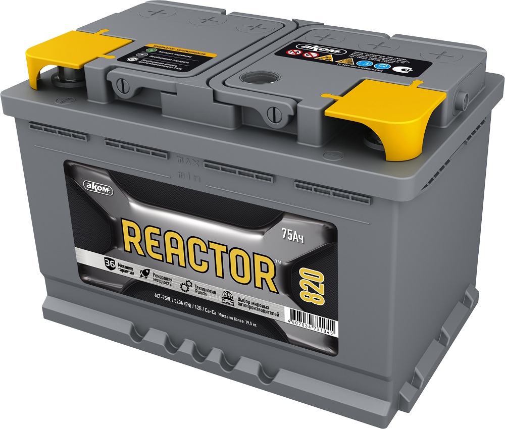

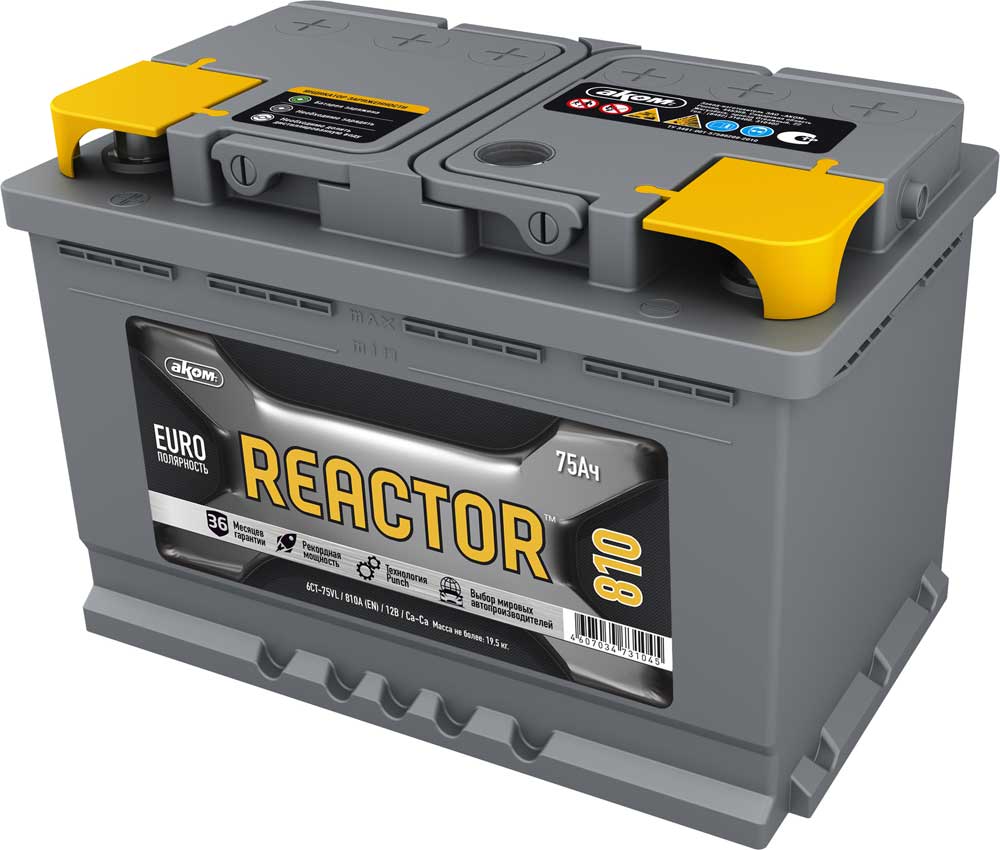

[user]Viktor-[/user], не дожидаясь вашего ответа хотел уже пощупать реактор, но при заказе на экзисте столкнулся вот с таким разночтением (тхп) на картинках.
на экзисте 750:
на сайте аком 810:
Какой лучше взять, на ваш взгляд?

Цитата: Антон13 от 26 Нояб. 2021 в 11:53Какой лучше взять, на ваш взгляд?
Панч указан на нижнем .

Цитата: Viktor- от 26 Нояб. 2021 в 14:05Панч указан на нижнем .
Ойё, а я на веселые картинки то даже и не посмотрел... Спасибо
krufel
#394
Первые уже не делают. Если попадется такой, не берите, старый.
Старые картинки на сайтах - не успели обновить или пофиг.
И картинки и вправду веселые, акб прямые, а этикетки "евролярность", похоже даже аком на них не заморачивается)))
И за Акомом не угнаться, вот уже 75-ка не 810, а 820А))))))) Но тут хоть с полярностью не напутали.
НО! Срок гарантии на Реакторы 36 месяцев, как и на обычные Акомы, в отличии от ЕФБ+, у которых 48 месяцев.
Значит не всё так там хорошо с живучестью, в угоду "адским" токам принесена)
