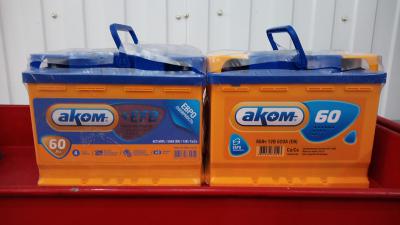

А мы все таки порассуждаем) Про обратную связь - мне обещали перезвонить в течении суток и сообщить результат. Никто мне не позвонил и думаю не позвонит, обещали разместить мое обращение на их сайте, не разместили и думаю не разместят, зато поменяли информацию на сайте, не зря я скриншот сделал.
Было
Стало
А теперь еще интересная картинка для размышления. Найдите, так сказать, 10 отличий.
Ну и допустим, что все у них хорошо, есть ОТК, есть система качества, есть автоматическая отбраковка) Но если брать по отдельности, все же хорошо, корпус хороший, пластины хорошие, крышечки над клеммами тоже хорошие, даже наклейки качественные, ну а то что из этого всего можно делать комбинации, от этого качество не страдает.  А я то думаю, для чего они ребрендинг сделали. И про вес теперь ничего уже не предъявишь, вес это для грузчиков, не больше заявленного значит хорошо. Думал у них СМК не работает, а там оказывается все гораздо серьезнее..

Ну если посмотреть историю из за чего возник этот сыр-бор, то там речь шла про вес, массу, купленной батареи.
Было - [b-b]масса с электролитом[/b-b]
Стало - [b-b]масса не более[/b-b]
Есть разница?

Не пойму, что Вы к АКОМу привязались с массой.  У всех производителей так. Это прописано в действующем ГОСТе.
"6.2.8 Масса батарей не должна превышать значений, установленных в НД на батареи конкретного типа."
Всегда указывается МАКСИМАЛЬНАЯ масса. И батарея не должна весить больше, чем указано. Меньше пожалуйста.
Возьмите любой акб. Посмотрите на нем массу, взвесьте. Она будет меньше, чем на нем указано.
Один раз год, такие же покупатели попадаются. Обычно это дедушки, которые привыкли измерять качество акб значением его веса.
Купят самый дешевый, принесут домой, взвесят и тащат обратно. Потом доплачивают и берут Тюмень, так как он 16 кг.
На самом корпусе батареи АКОМ EFB так и написано "Масса не более". В видео это видно.
У АКОМА разница в цене простого от EFB, например для 60 а/ч всего-то рублей 250-300  руб.
Что тут думать? Большинство покупателей выбирают EFB.

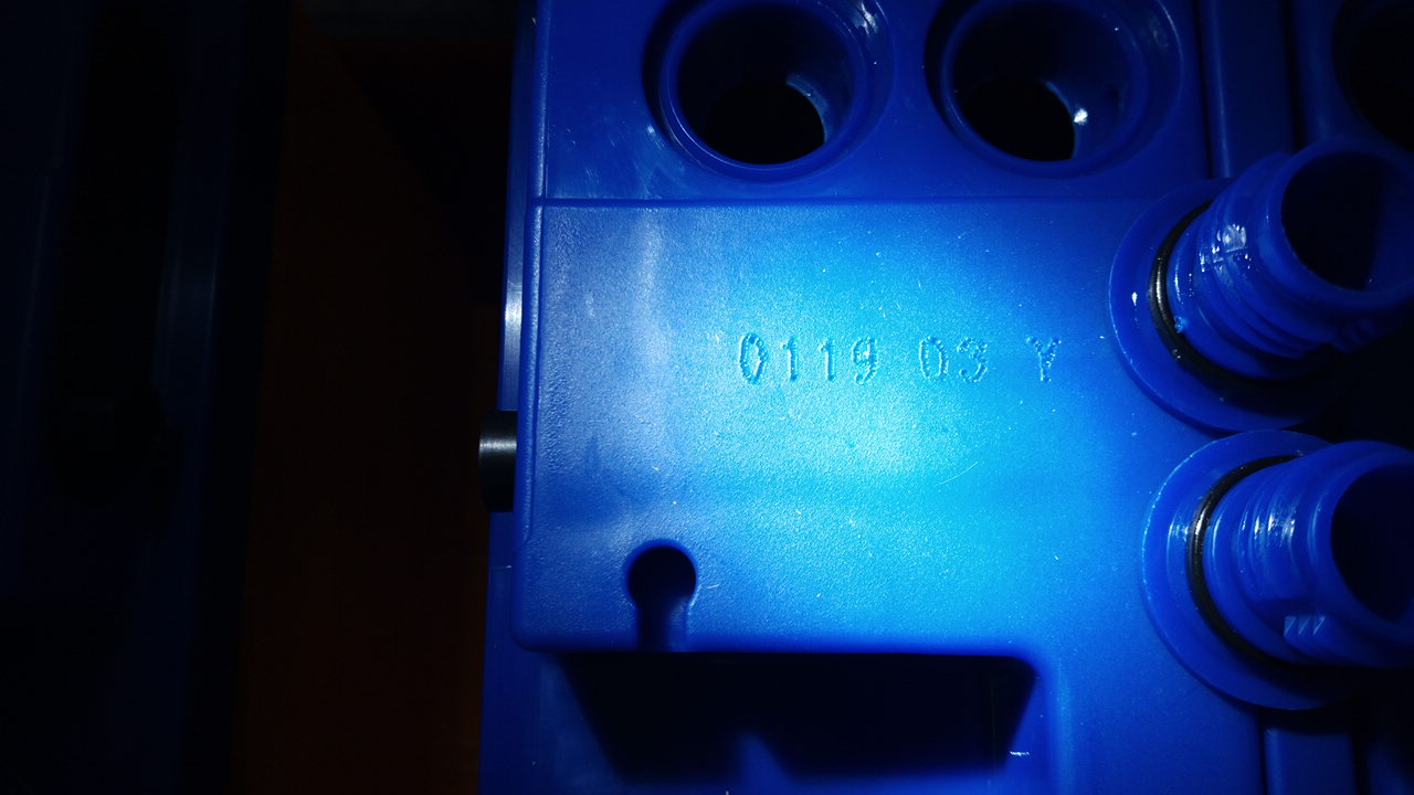

Viktor-
Аком что бы не говорили обманывает своих покупателей .
Сегодня у нас 3.01.19.
У обычного СаСа Аком который я сегодня приобрел дата производства 01.19. Как можно было за два выходных дня этого года сделать АКБ и доставить до Воронежа ?

Цитата: Viktor- от 03 Янв. 2019 в 13:14дата производства 01.19.
Как узнать дату производства аккумулятора "Аком"
06.01.2014
Дата изготовления нанесена на верхнюю часть крышки иглоударным способом, состоит из 6 цифр и одной буквы, расшифровывается следующим образом: первые две цифры это месяц, вторая группа цифр это год и третья это день изготовления, буква - шифр смены.
Например, маркировка 01 14 02 Т будет читаться как 02 января 2014г.
Это взято с сайта производителя, т.е. у вас судя по коду на фото, как я понимаю аккумулятор выпущенный 3.01.2019.
